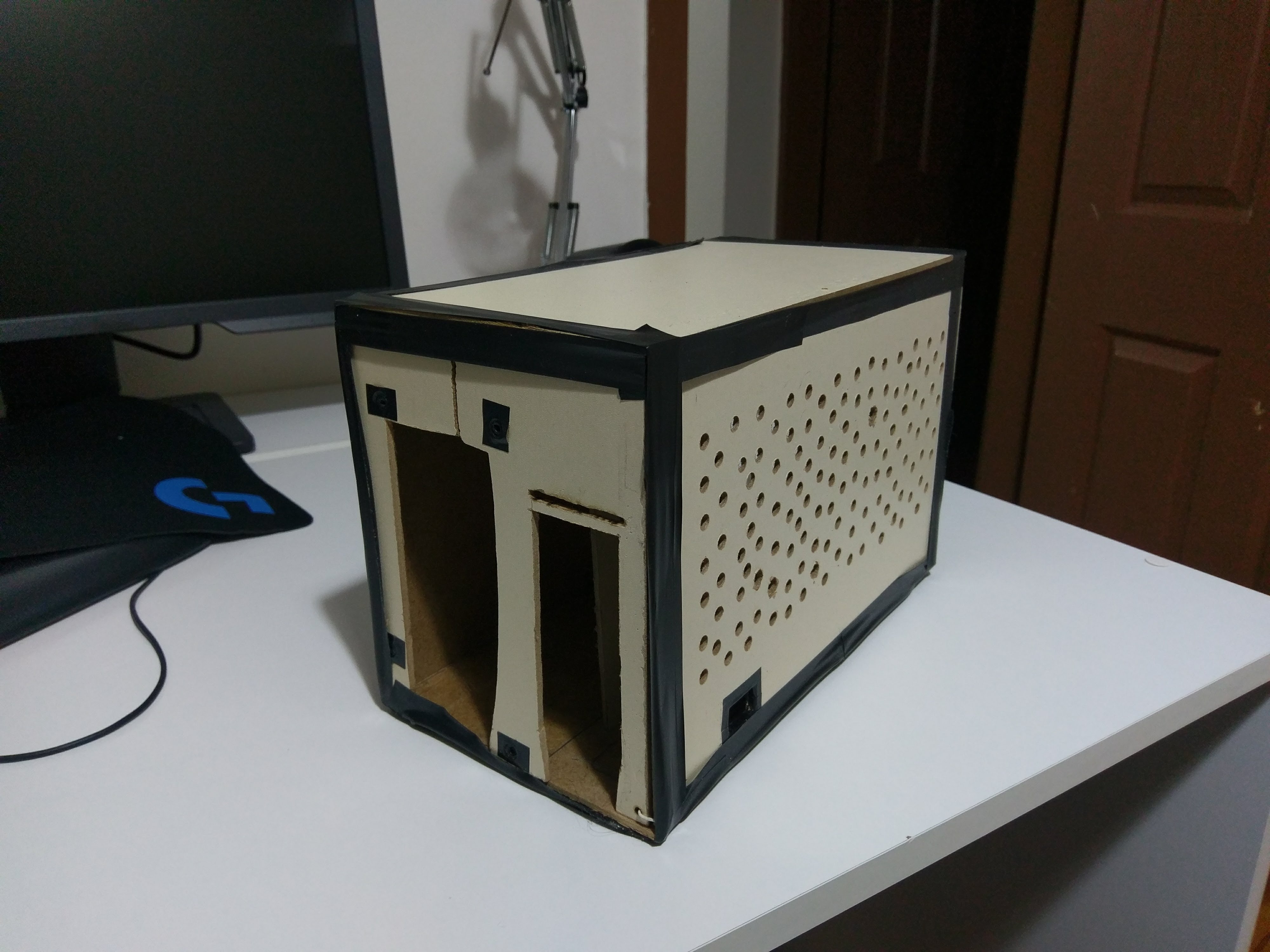

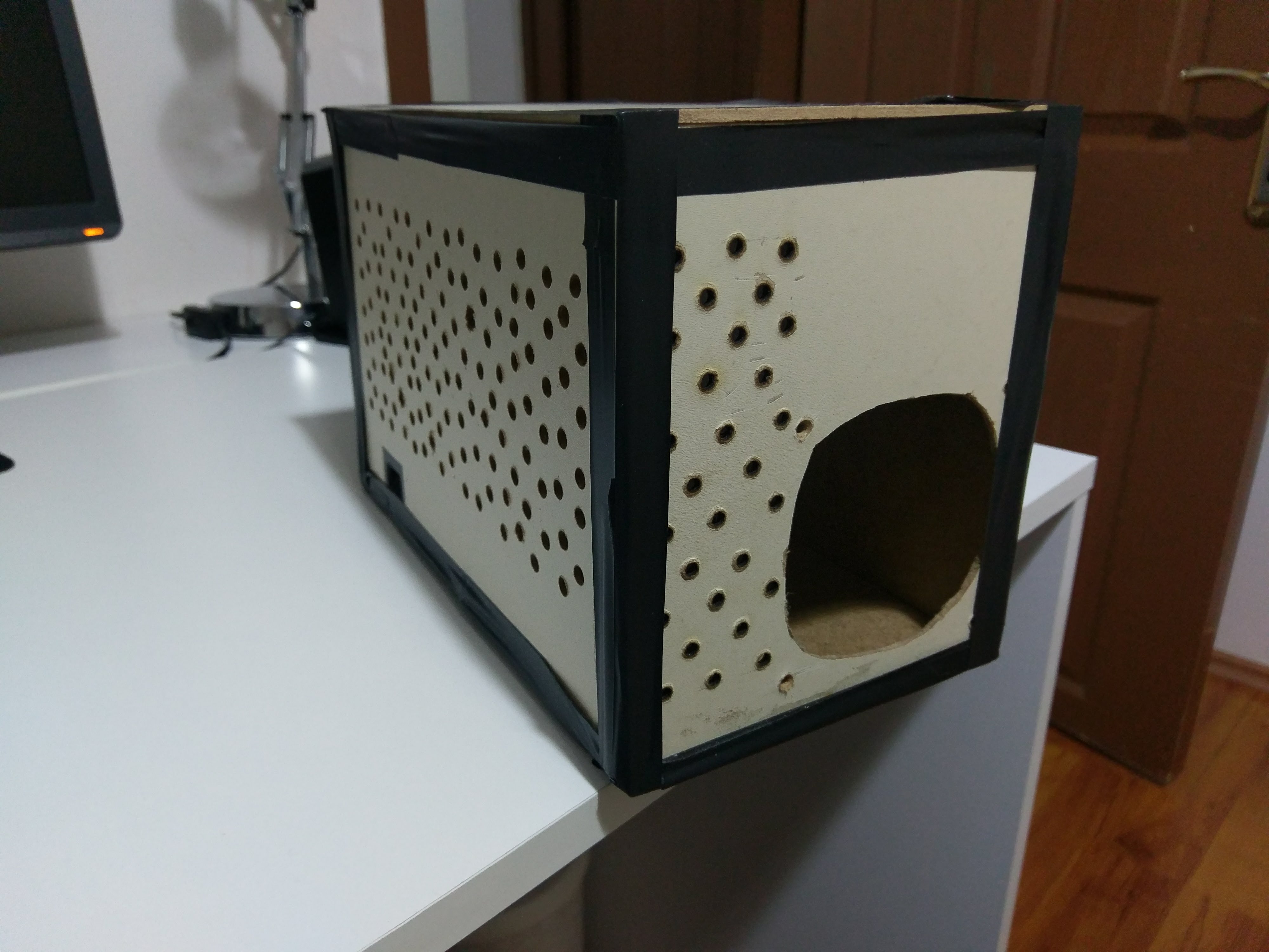

Ankara da olan yok mu hayrıma şu resimdeki kasayı vereyim kullansın dostlar. aslında hatırası var hem de çok güzel...

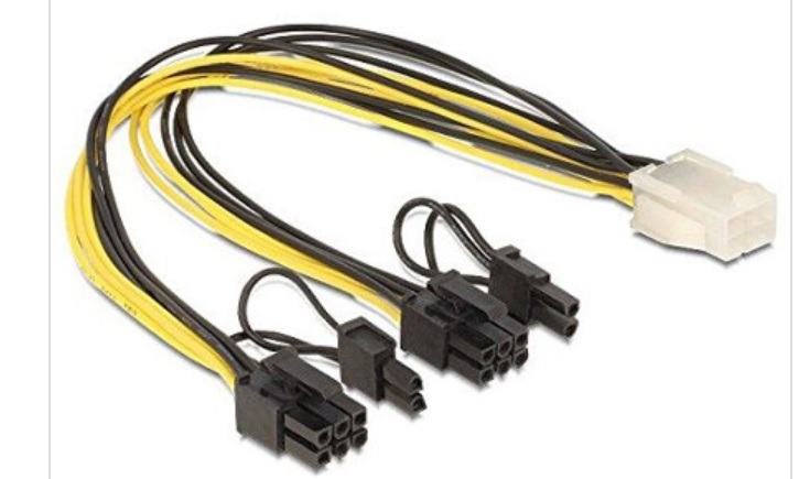

6pin to 2x6 pin kablodan bana da lazım hd6870 ıcın. lınk atarmısınız nereden temın ettınız. bır de bu egpu aparatının 6 pinı dişi - ekran kartında da 2 tane dişi 6 pin var. yanı tum ucları erkek 6 pin konnektor olması mı gerekıyor
yoksa gucu drek psu dan mı alıyorsunuz

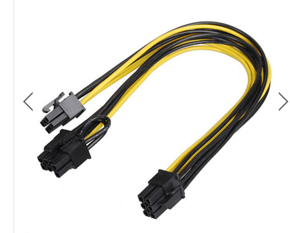

2. resımdekı tum ucları erkek olan konnektor şart mı , yoksa 1. resımdekı 1 ucu dişi konnektorlu olana drek powerdan baglayıp ekran kartına taksak olur mu?
7 yıl
Orijinalden alıntı: otter123
2. Resimde ki gibi olması gerekiyor.
