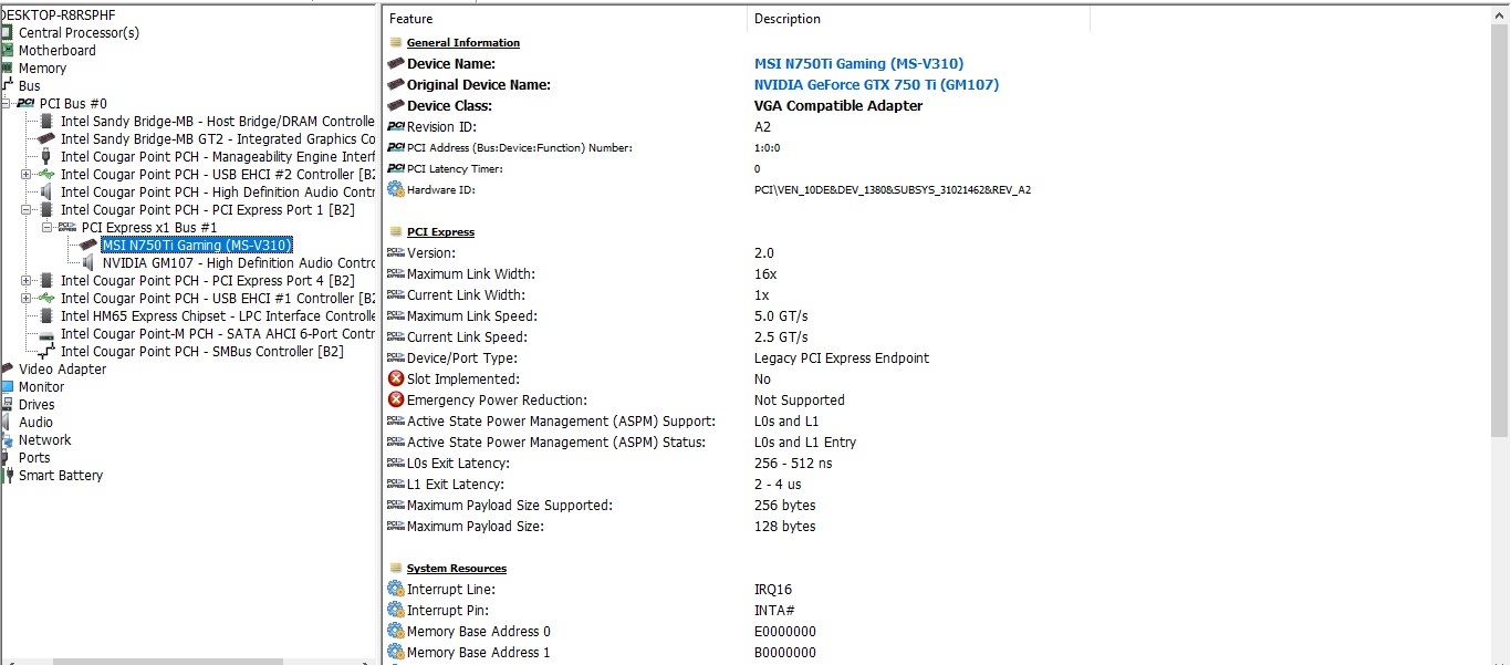

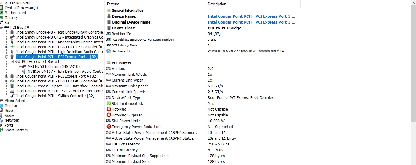

Arkadaşlar merhaba, portun özellikleri göz önüne alınınca ekran kartının 5gt/s'de çalışması gerekmiyor mu? Neden benimkisi 2.5 gt/s gösteriyor acaba? Böyle olan ya da bir fikri olan var mı?

Hocam denemek isterseniz diy egpu setup programını kullanarak sanırsam port için gerekli hızı açabiliyoruz diy egpu setup yazarak gerekli videolara ulaşıp inceleyebilirsiniz.

Egpu diyden de yaptim, biostan da port hızını gen2 yaptım ama yine de olmadı hocam. Olması gerekiyor aslında pcie express versiyonuna bakınca ama anlamadım.
