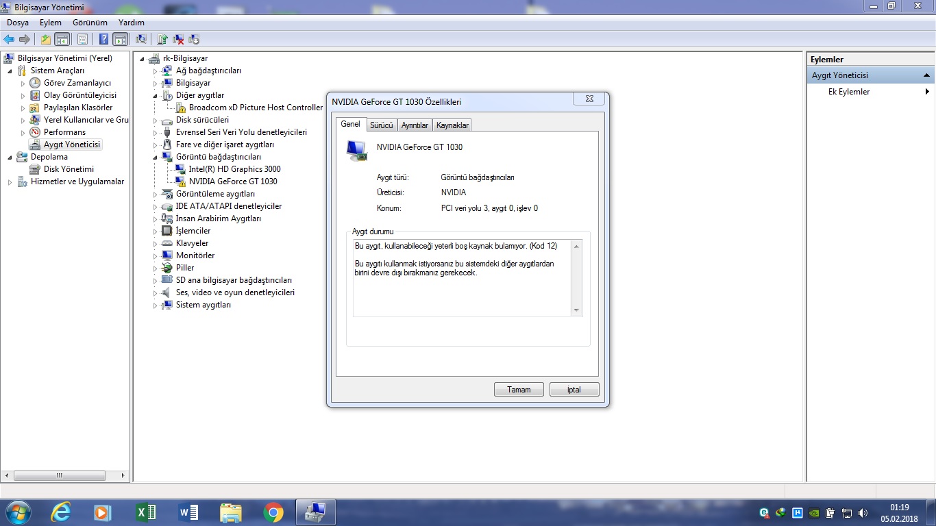

acer 5750G model laptop
intel core i5 2450m 2,5ghz işlemci
nvidia 610m ekran kartı
8 gb 1333 mhz ram
64 bit win 7 sistemim var
psu da 400lük eski bişey :)
aldım parca video duck
ekran kartı 1030 gt
bu sistemde devamlı olarak code 12 veya code 43(arada ) alıyorum
yardımcı oalcak varmı

Hocam merhaba, biostan ekran kartınızı (gt540m sanırım) devre dışı bıraktınız mı?
Bu mesajda bahsedilenler: @ridoo28
7 yıl
evet bırakıyorum

Hocam bu 1000 serisi egpu için sıkıntılı bir seri. Genelde bu serinin egpu dock ile kullanılması önerilmiyor ama alıntıdaki çözümü dener misiniz?
Videosu da burada
https://youtu.be/h73t9lPvKWY Dakika 9:35'ten sonra Aygıt yöneticisinden port devre dışı bırakma haricinde aynısını yapmanız gerekiyor.
@ridoo28

bi deneyecem gerçi denemedigim kalmadı ama..
valla keşke gtx 960 veya gtx 970 alsaymışım diyorum :S

code 12 code 43 nedir?

Code 43 hatası genelde psu yada driverdan kaynaklanan sorun oluyor. Code 12 de yanlış bilmiyorsam whitelist dediğimiz durum oluyor.
