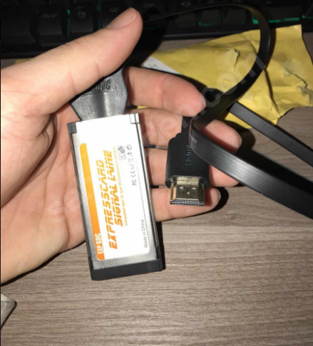

EXP GDC PCMCIA Express card 'ı ekran kartının dışında HDMI çıkış veren, başka bir cihaza bağlayan arkadaşım var mı ? Görüntü alınıyor mu ?
Mesela; elinizde HDMI çıkışı bulunan; uydu alıcısı, digital kablo tv alıcısı veyahut DVD player tarzı herhangi bir HDMI çıkışı bulunan cihaz varsa bağlayıp, notebook'tan görüntü alınıyor mu, diye deneme yapmanız mümkün müdür ? Tabi imkanı olan arkadaşım varsa...
İlginiz için şimdiden teşekkürler.
Deneme yapılacak parçanın görümü bu arkadaşlar ;
Denem çok basit. Cihazı bu PCMCIA express card aracılığıyla notebook'a bağlayıp, PC'de görüntü var mı? diye bakılacak. Arada dock filan kullanılmamalı...
Deneme yapacak arkadaşlara şimdiden teşekkürler.
< Bu mesaj bu kişi tarafından değiştirildi serkanguzel_ -- 17 Aralık 2017; 13:42:54 >
