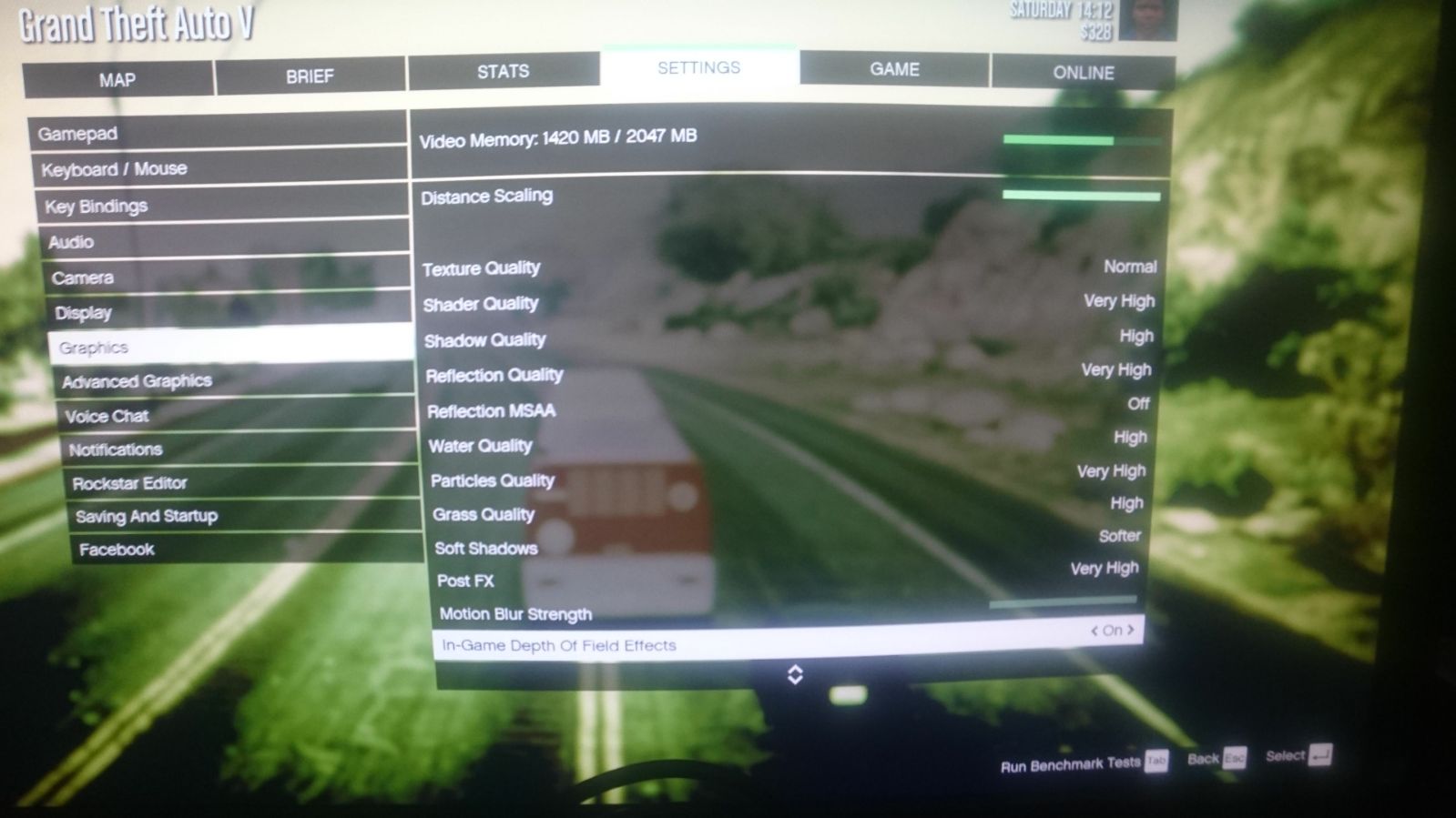

Bugün GTA 5 testi yaptım harici monitörde full HD çözünürlükte ayarları fotoğraftan görebilirsiniz
40 fps nin altına düşmedi sistem
CPU %100 GPU % 70 değerlerinde çalıştı işlemci darboğaz yedi ama çok değil oyun gayet akıcı şekilde oynanabiliyordu sanırım 3 nesil mobil bi işlemciye göre gayet tatminkar sonuçlar yine de yorumlarınızı bekliyorum
bundan sonrasında monitör alıp ekran kartına da güzel bir kutu yapıp derli toplu bi şekilde kullanmayı düşünüyorum gelişmeleri sürekli aktaracağım
