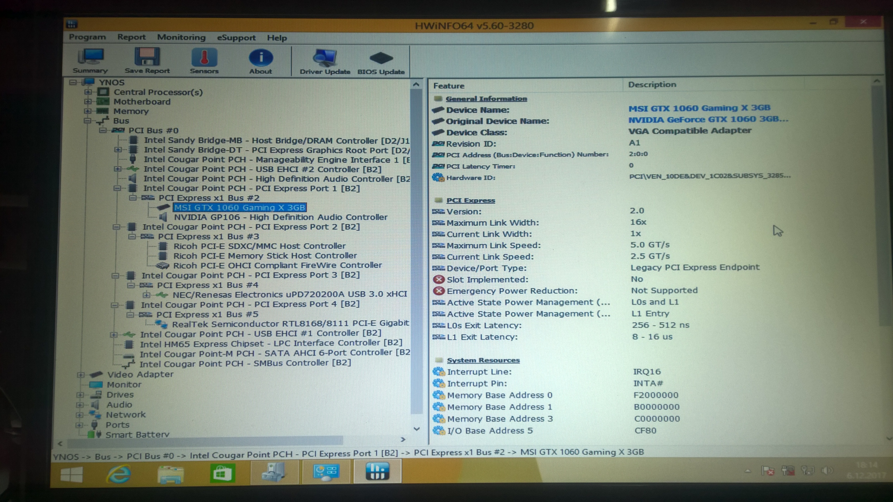

Sonunda sorunu buldum gibi herhalde, neden dahili ekranda aşırı bir şekilde fps düşmesi şundan kaynaklanıyor herhalde
Maxiumum link speed 5.0 gt/s olmasına rağmen current link speed 2.5 gt/s hızında çalışıyor. yani v2.0 olmasına rağmen v1.0 gibi çalışıyor.
Murat hocam dahili ekrandayken "masaüstüne sağ tıkla, ekran çoznurluğune tıkla" gelen pencerede ekran ayarında laptop ekranı mı yazıyor yoksa genel pnp olmayan monitor mu yazıyıor, ve çözünürlükte tavsiye edilen değer çıkıyor mu?
Ayrıca siz yardımcı ollmayaydınız, zor bulurdum sorunu?
Şimdi asılı sorun, bu sorunu nasıl halledecem, niye böyle bir şey olur ki?
