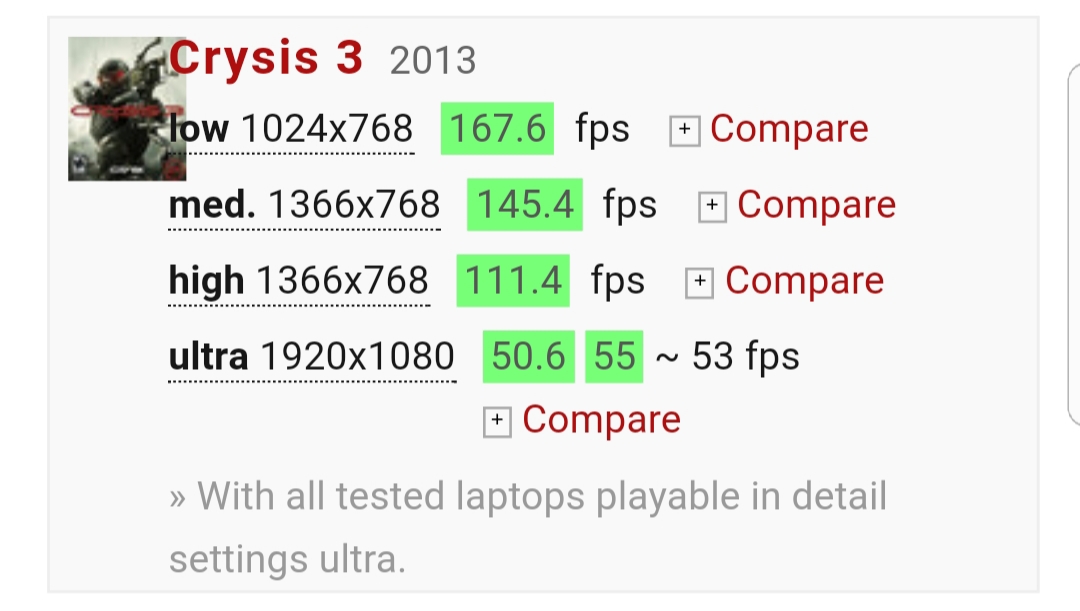

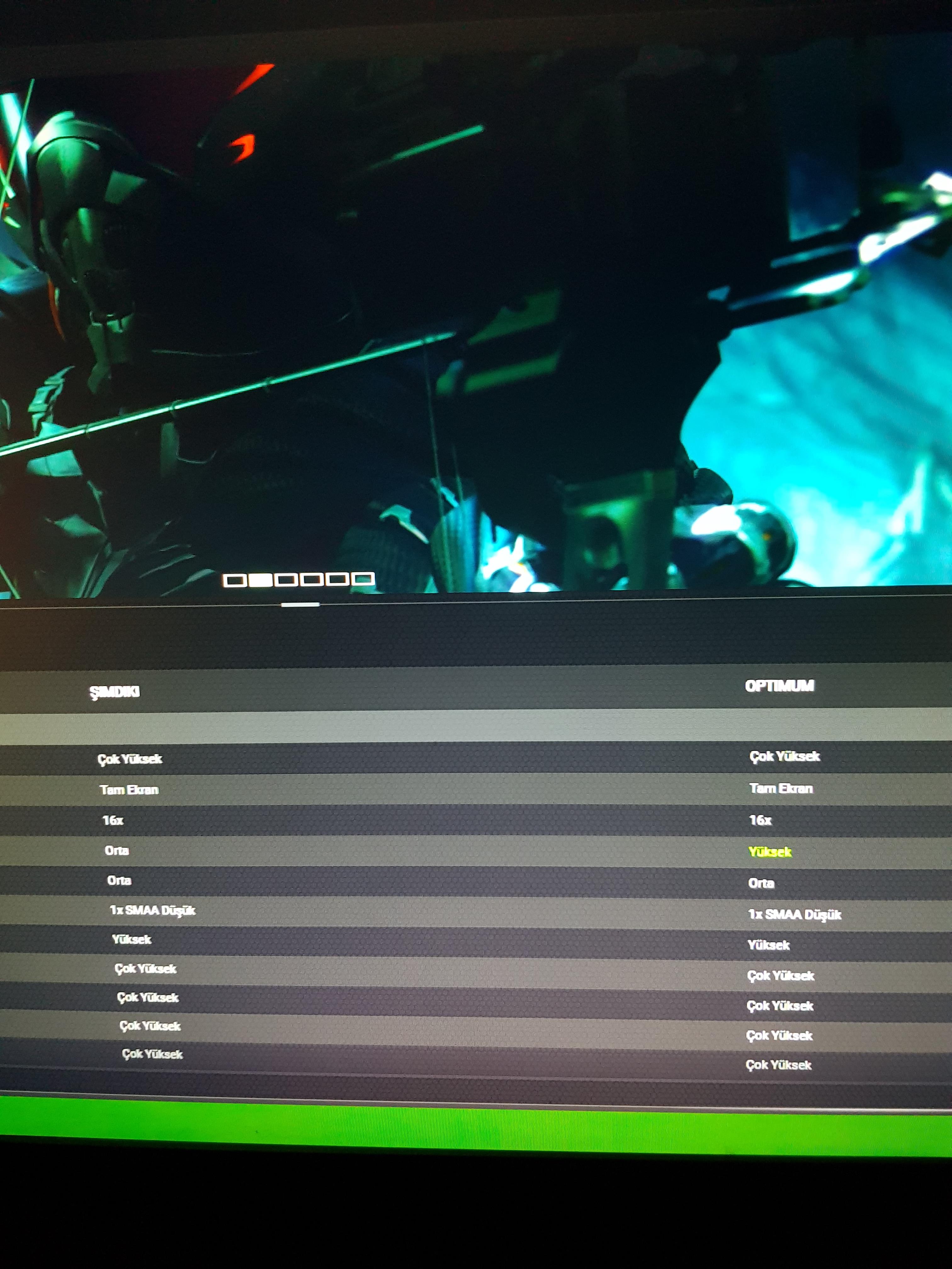

Yok malesef benim laptop 5 yıllık falan o yüzden Pci-e var sadece ama elimde pek oyun yok crysis 3 vardı onla denedim yüksek ultra arası ayarlarda 45 55 fps alıyorum ki ekran kartı msi gaming modunda çalışıyor oc moduna almadım bile. Benchmark testi yapamadım açıkçası pek de anlamıyorum daha önce hiç yapmadım ama indiriyorum birkaç tane test inince yaparım. Aparatları birinci sayfadan bakabilirsin ben de ordan bakıp aldım 120 liraya dock 800 liraya msi 970 ekran kartı ve 300 liraya güç kaynağı aldım tüm aldıklarım bunlar benim.
Bu benim aldığım fps değeri cpu darboğaz yapıyor arada
Bu grafik ayarları
Bu da normalde 970 in crysis 3 te aldığı fps değerleri

Crysis 3 fpsyi bayağı zorlayan oyunlardan bir tanesi.Bu ayarlarda bu fps çok çok iyi.Minimum bi gtx 970 kart satın alıp deneyeceğim ben de inşallah orta vadede bu olayı.Ben araştırmaya devam edeyim.Sen de keyfini sür yüksek kalitede oyunun

Evet crysis grafik konusunda çok iyi ve zorluyor sistemi ama genel olarak ben çok memnunum. Grafikleri düşürünce cpu daha çok darboğaz yapıyor doğal olarak o yüzden GeForce experience da önerilen ayarları kullanıyorum 45 fps üstü benim için yeterli. Umarım siz de yaparsınız ama iyi araştırın derim masraf yapmadan özellikle yabancı sitelere göz atın.

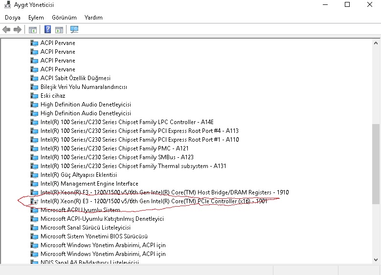

ddu indiriceksiniz hocam öncelikle bütün nvidia driver kalıntılarını silin sonra
fotoğraftaki veri yolu bağlantı denetleyicisini devre dışı bırakın
ardından 372.70i kurun

bir de en son nvidia driver yükledikten sonra yeniden başlatmadan önce aygıt yöneticisinden dgpu yu devre dışı bırakıp öyle yeniden başlatır mısın !

ben DIY eGPU setup kullanmadan sadece aygıt yöneticisinden dgpu devre dışı bırakarak kullanabiliyorum. Asus K55VD laptop. nando ısrarla DIY eGPU kullanmalısın diye mesaj attı programını satabilmek için ama ben satın almadım. DIY eGPU setup v1.30 da çalıştıramadım. yani çalıştı kartı gördü ama yaptığım ayarları görmedi bu sebeple önyükleme ayarlarını değiştiremedim ama harici monitör ile kullandığım için kafaya takmadım.
