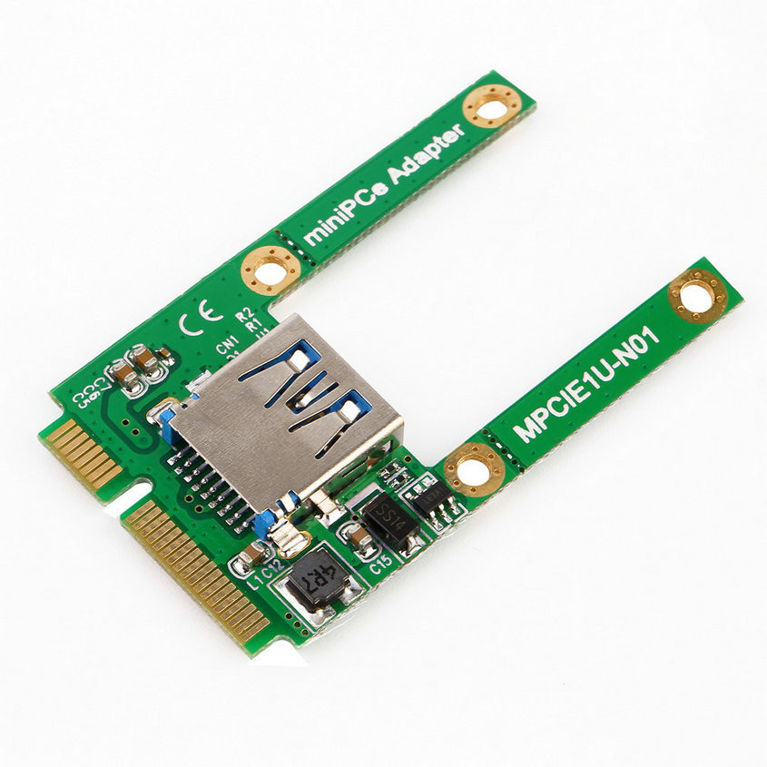

hocam dün biraz daha baktım sony kullanıpta egpu setup yapanlar var bios flaşlamayıda sadece 1050 1030 gibi yeni nesil kartları kullanabilmek için hotplug şeysini açmak için biosu flaşlıyorlar diğer türlü çalışıyor sanırım nette sonylerde görülen whitelist problmine sadece wifi kartı değştirenlerde rastladım sanırım bios sadece default gelen wifi kartı haricindeki bir wif, kartını çalıştırmıyor emin değilim emin olmak için aliexpressten fotodaki gibi bir aparat sipariş edeceğim bugün bu aparat mini pci express i usb 2.0 portuna çeviriyor bunu pc ye takıp usb kısmınada flaş takacağım okumasını umuyorum flaş yalnız hafıza birimi okur diye düşnüyorum ekstra olarak bu usb ye usb wifi alıcı takıp çalışıp çalışmayacağına bakacam şayet çalışırsa adaptörü sipariş edip denemelere başlıyacağım eğer adaptörde çalışırsa çok güzel proelerim var dgpu benim amd olduğu için harici monitör kullanmam gerek o monitörüde kendim yapacağım hadi bakalım inşallah çalışır sizde sony iin araştırmalarınızı benimle paylaşın lütfen

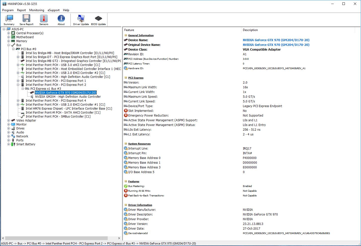

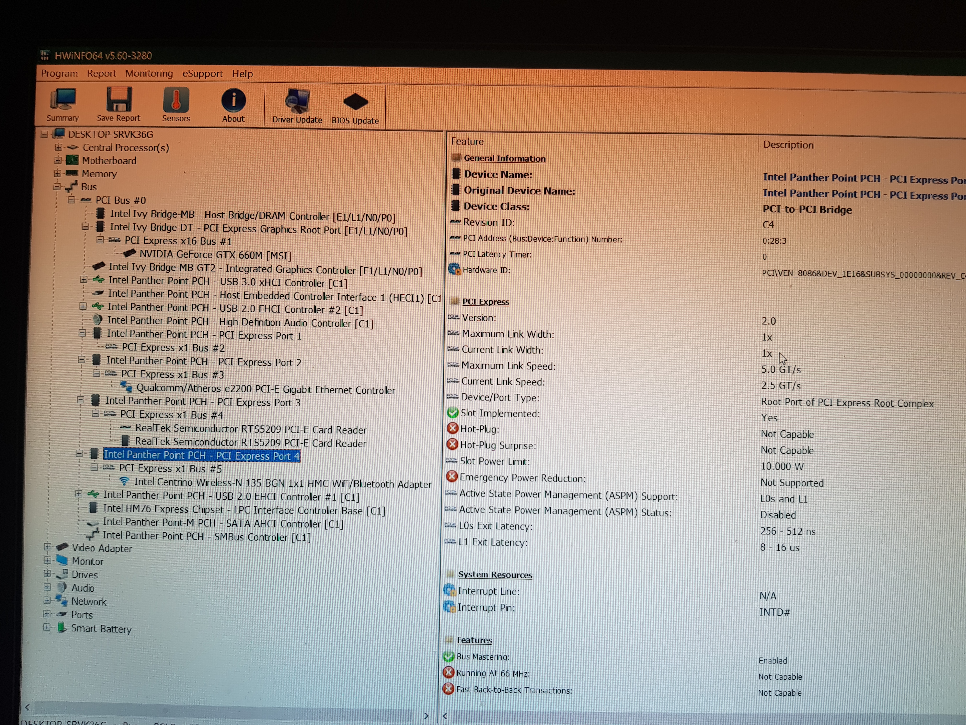

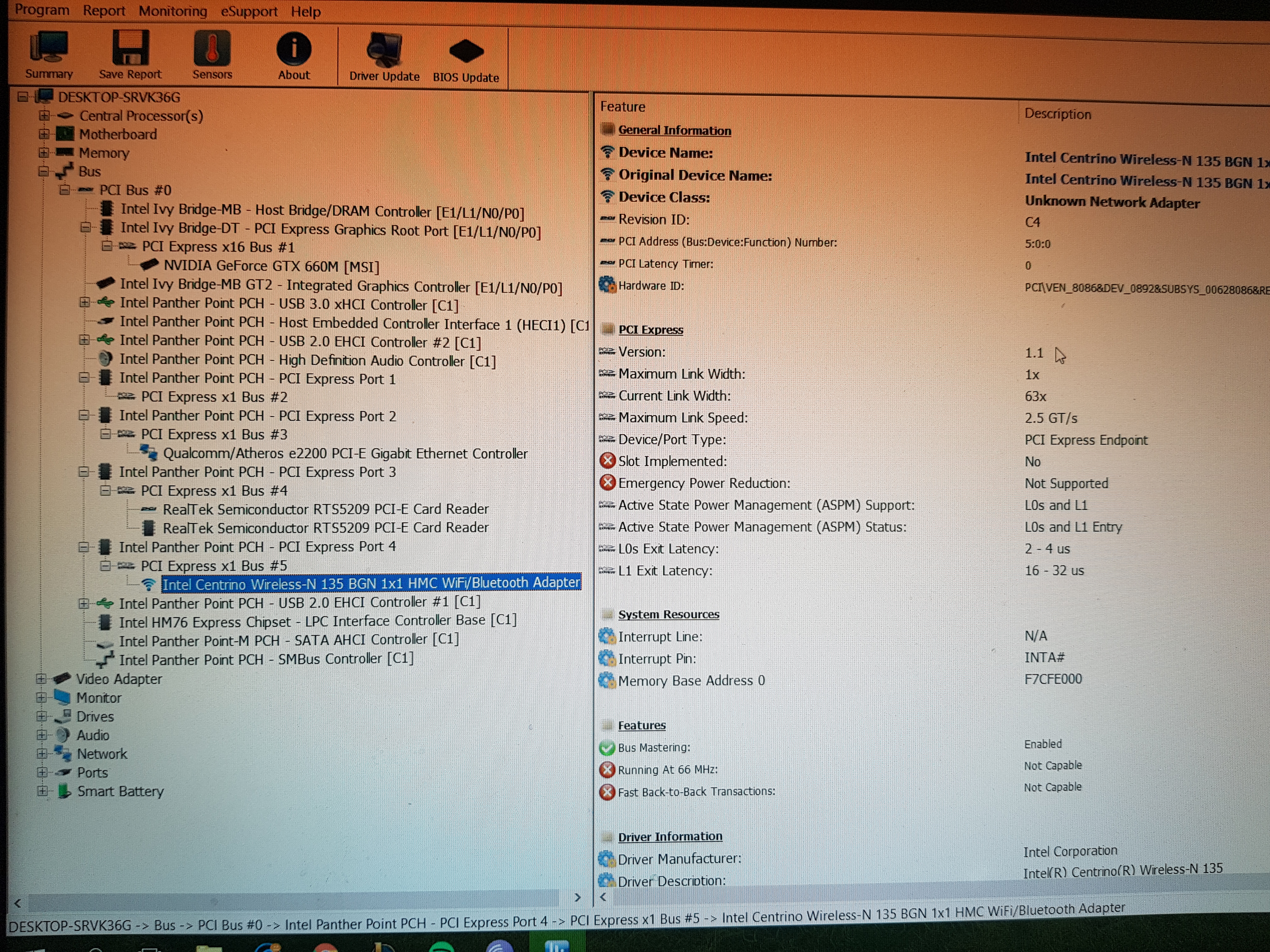

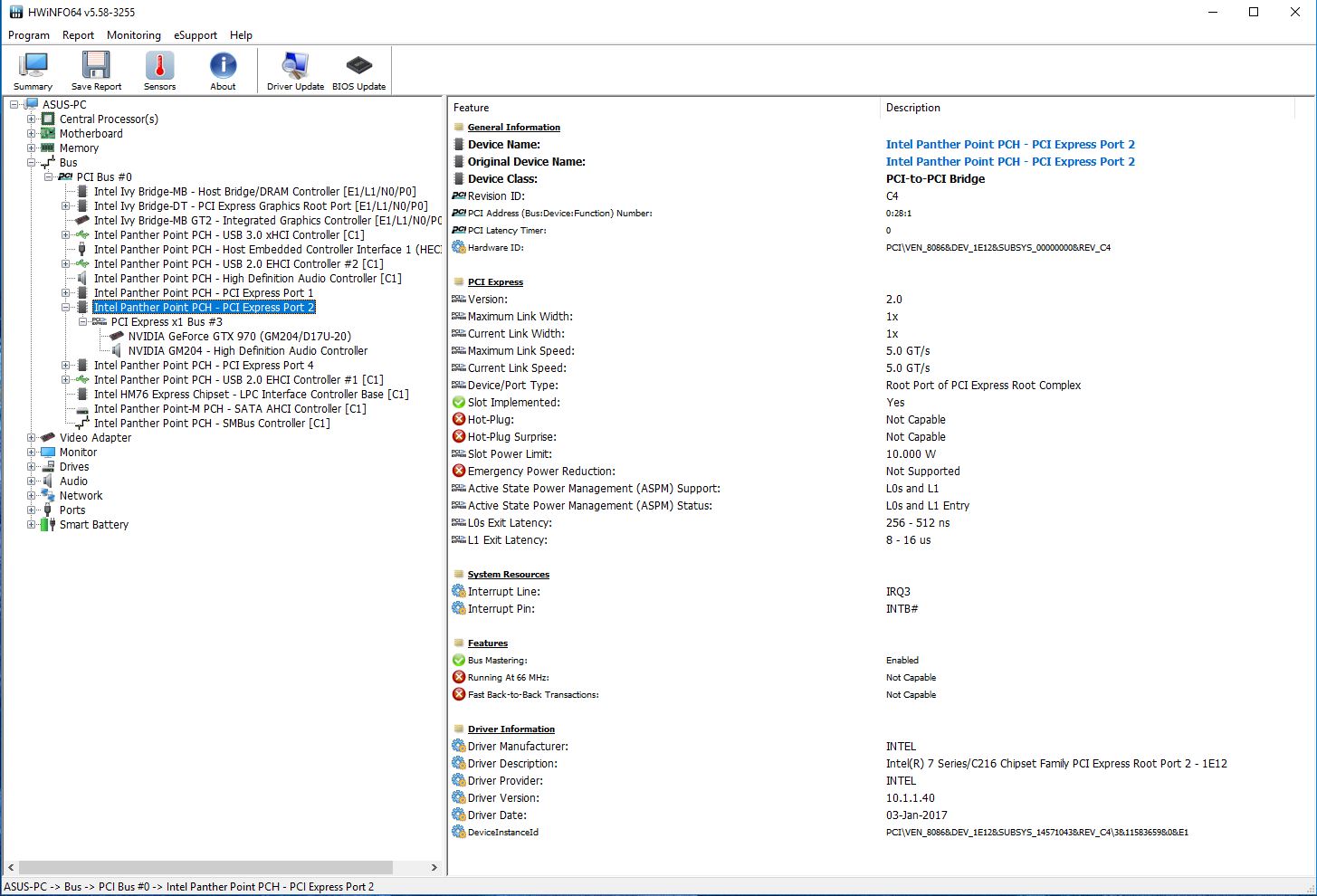

Arkadaşlar ben de bu konuya çok fena sardım hatta iki gün önce aliexpress den adaptörün siparişini verdim. Şimdi bir hevesle girmiştim bu işe ama PCI versiyon iki yazıyordu portlarımda ama anlamadığım bir konu var fotoğraf ekliyorum
İlk fotoğrafta PCI Ekspress port 4 ün versiyonunu görüyoruz ve o versiyon 2 yani bilgisayarın egpu bağlantısını yapmak için kullanacağımız portun versiyonu 2
İkinci fotoğrafta ise wireless adaptörün kendi bağlantı versiyonunu görüyoruz o da versiyon 1.1 yani sonuç olarak egpu bağlantısı için baz alacağımız versiyon 2 portuna (dar boğaz yapmaması için bir yere kadar) sahibim doğru mu düşünüyorum? Bilgisayarım msı ge60 ond i5 3210m 8 gb ram ve 256 ssd var gtx 970 bağlamayı düşünüyorum. Bilgisayar işerlinde bilgi sahibi olmadığım çok konu var fakat deli gibi araştırırım ve İngilizcem de teknoloji konusunda yetecek kadar var yabancı siteleri de araştırıyorum ama anlamadığım bazı konular da var örneğin bu white list olayını anlamadım benim bilgisayarımda bios bu Porta kart bağlamayı reddedecek mi yani whitelist var mı bunu nasıl öğrenebilirim yeni wireless kartı takma imkanım yok çünkü öyle tanıdığım birileri yok yakınımda.

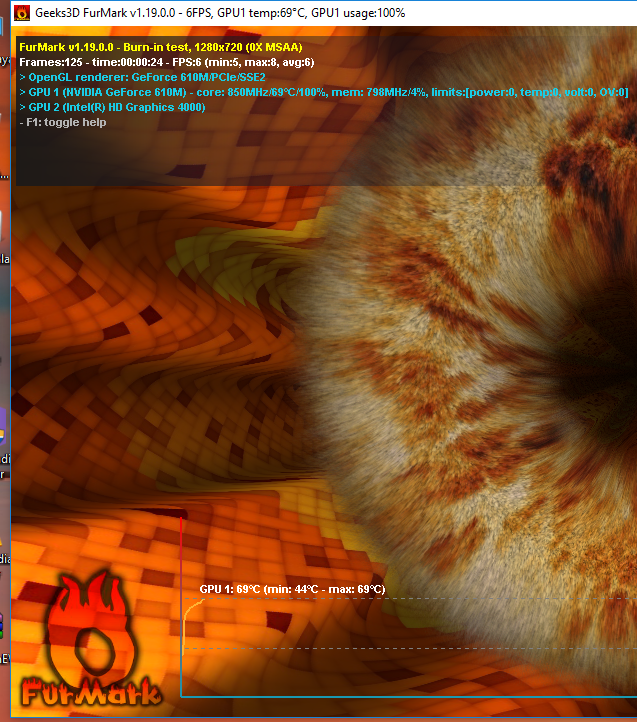

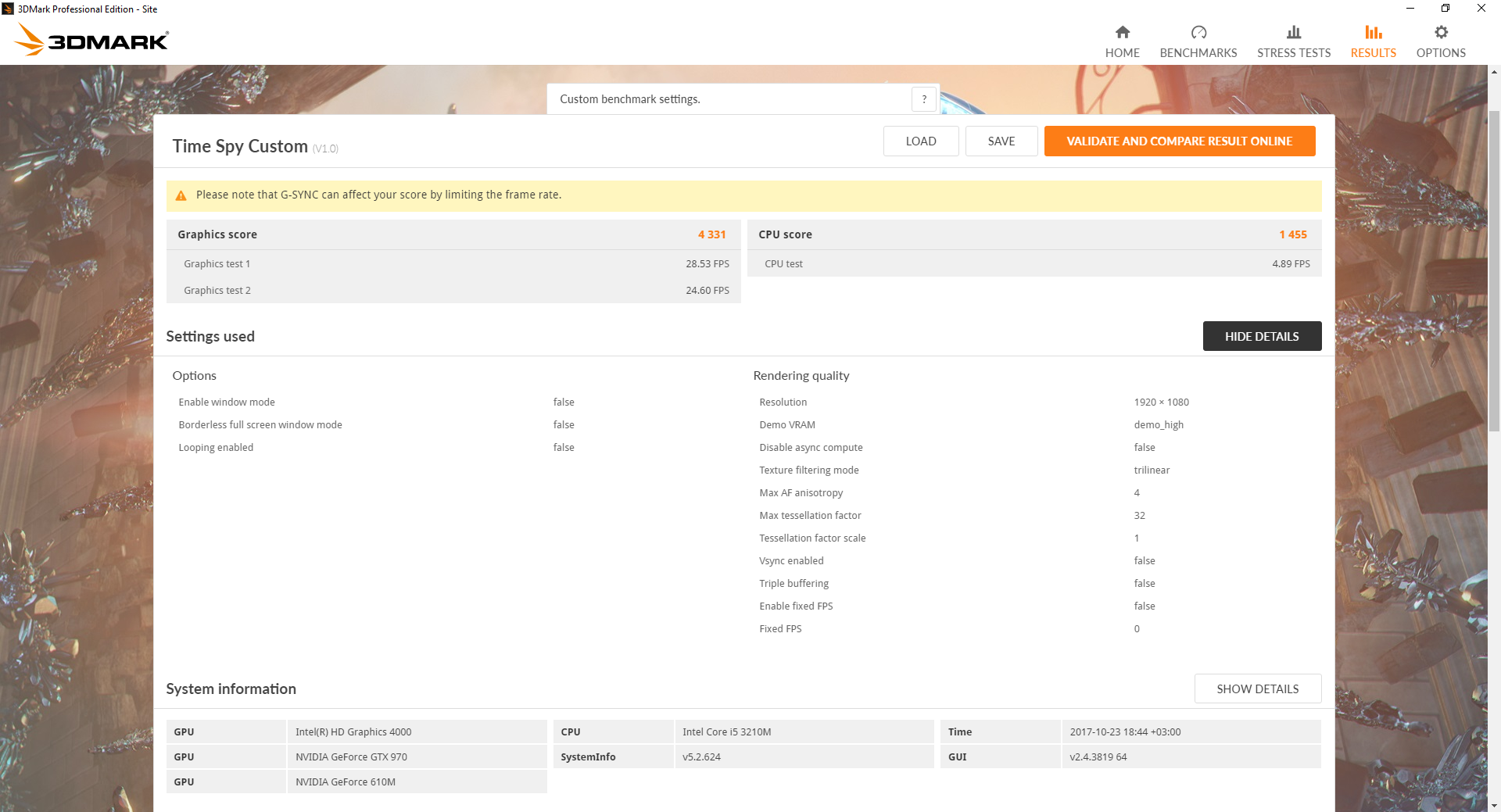

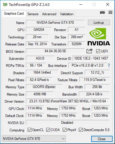

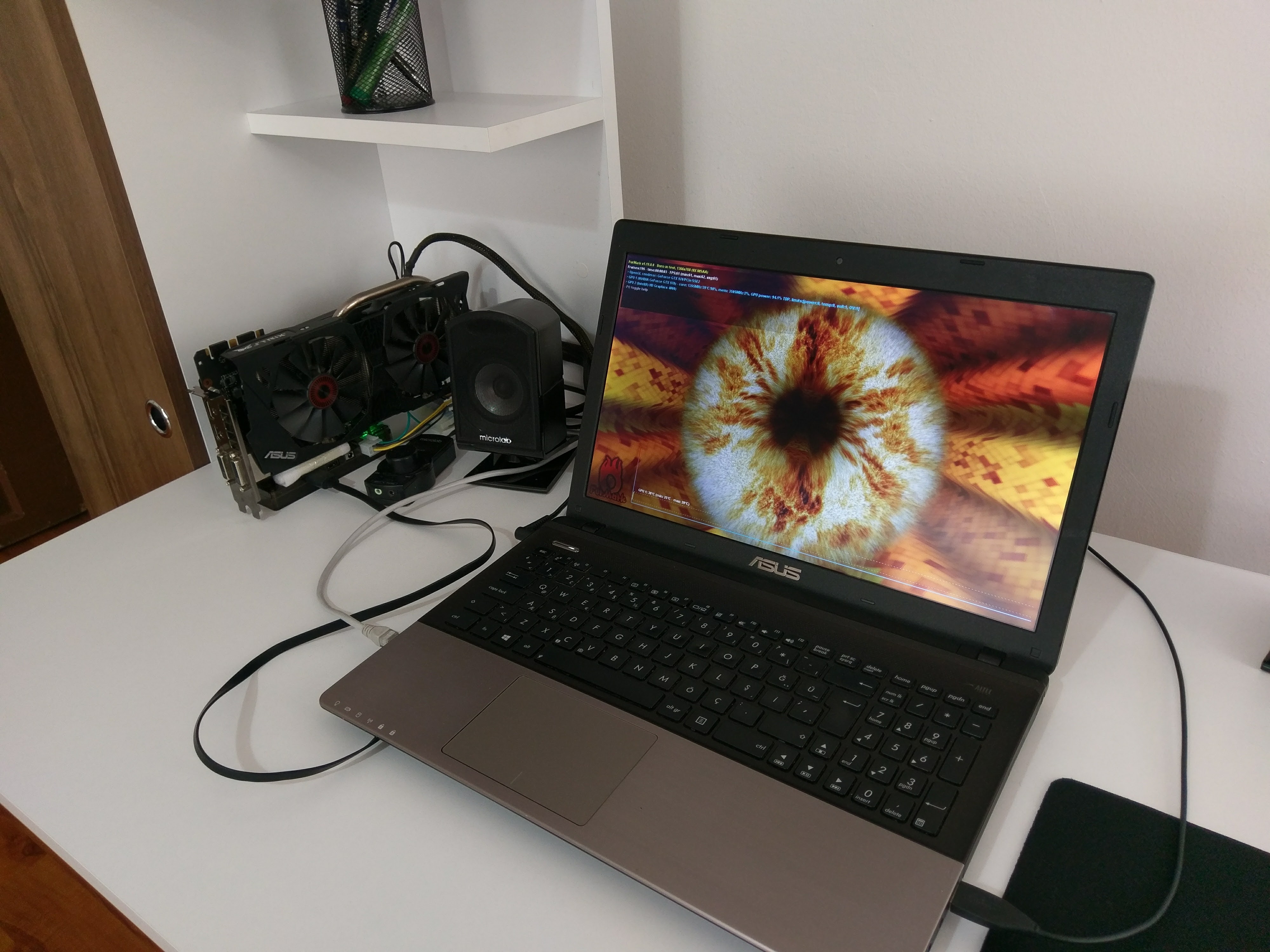

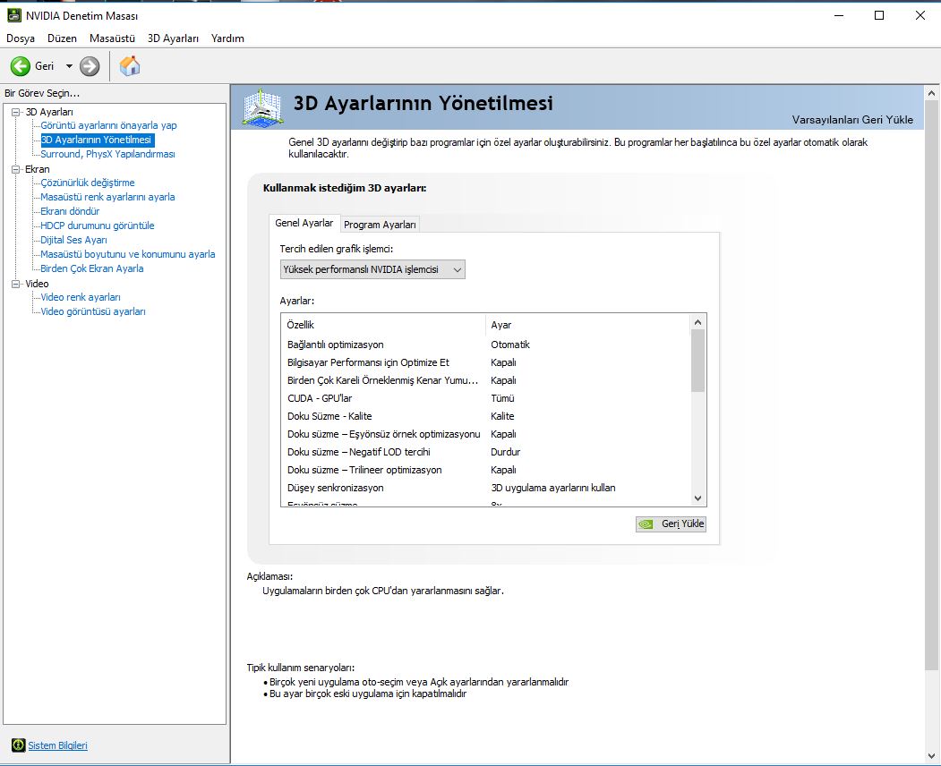

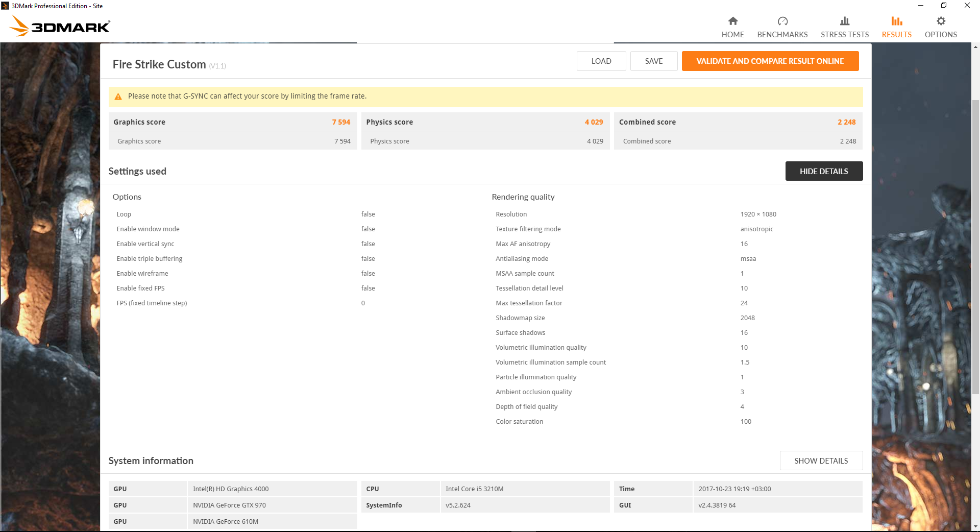

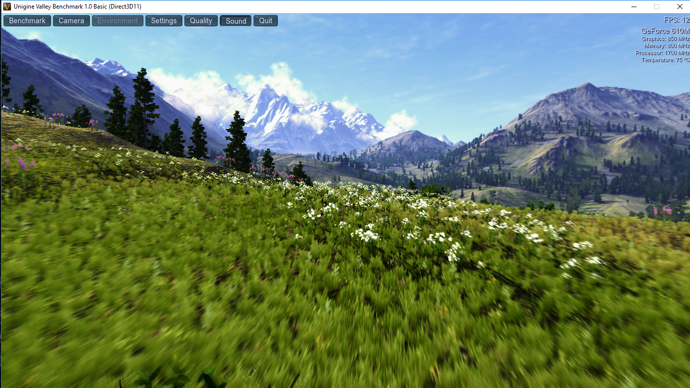

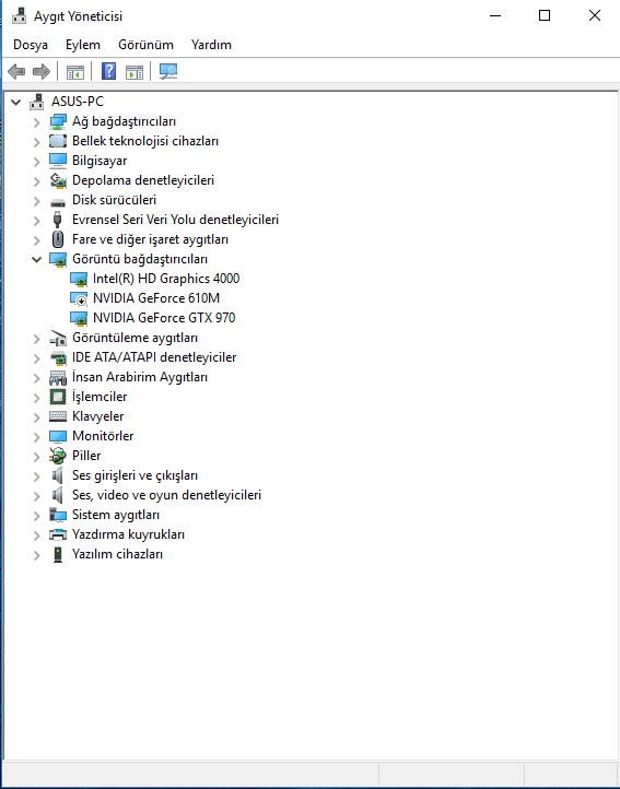

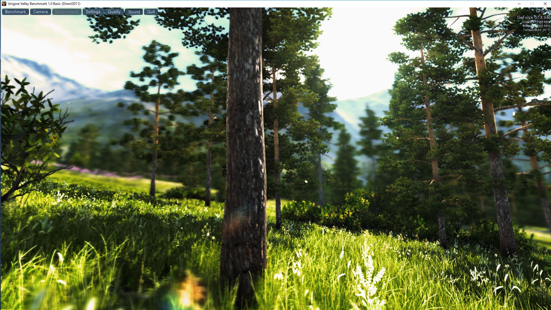

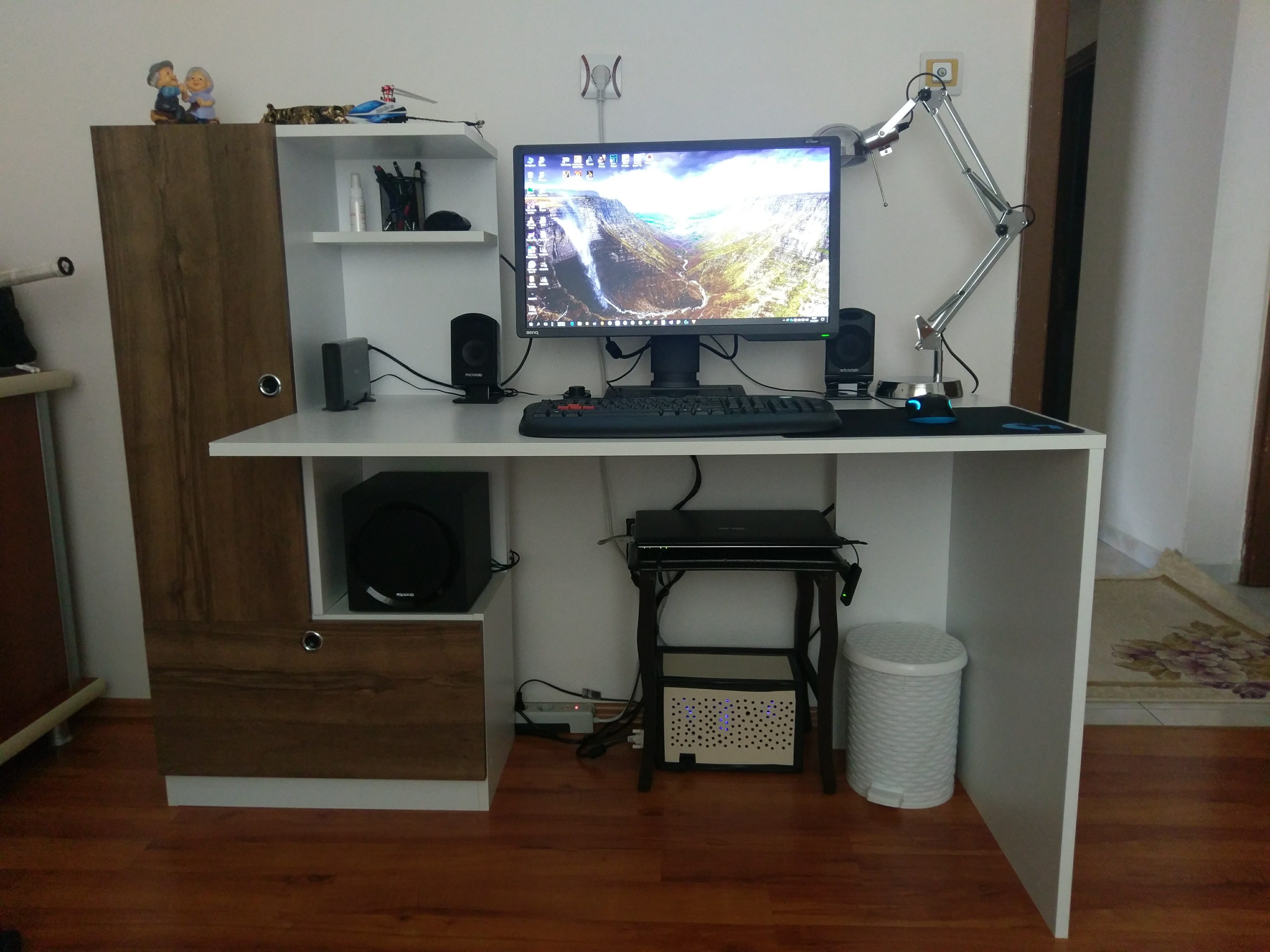

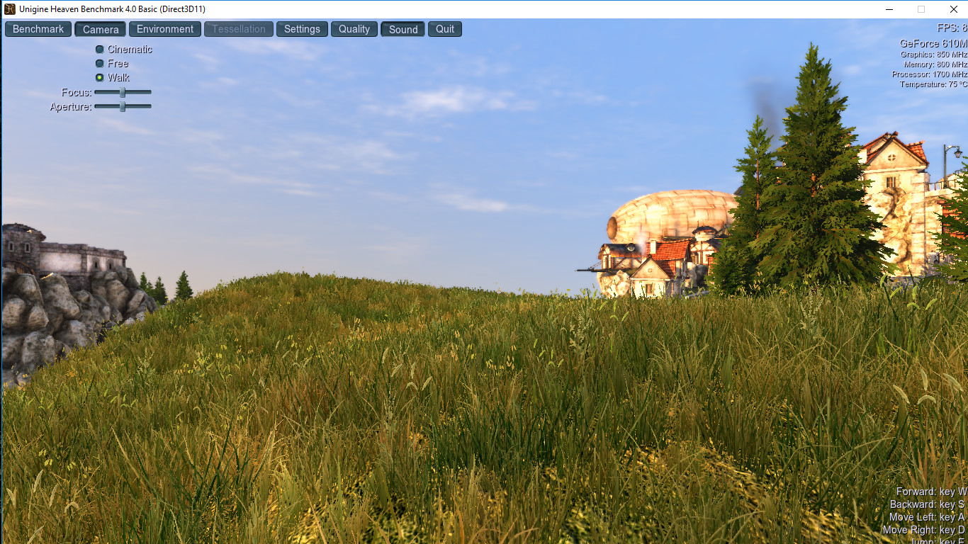

kardeşim merhaba sistemimdeki işlemci seninki ile aynı. resimleri incele ben sorunsuz bir şekilde gtx970 kullanıyorum. port değerlerine bak. Asus dahili ekran sorunsuz kullanıyordum, sadece fps 60 baraj oluyordu testlerde ve oyunlarda. üste çıkmıyordu şimdi benq monitör ile kullanıyorum.
< Resime gitmek için tıklayın > < Resime gitmek için tıklayın >< Resime gitmek için tıklayın >
dahili 610m ile Benchmark
< Resime gitmek için tıklayın > < Resime gitmek için tıklayın > < Resime gitmek için tıklayın >
gtx 970 Benchmark
Dahili Monitör Furmark
http://yukle.donanimhaber.com/Embed/?Id=59096
Harici Monitör Furmark
http://yukle.donanimhaber.com/Embed/?Id=59097
videolar ne olduysa yüklenmedi link attım.

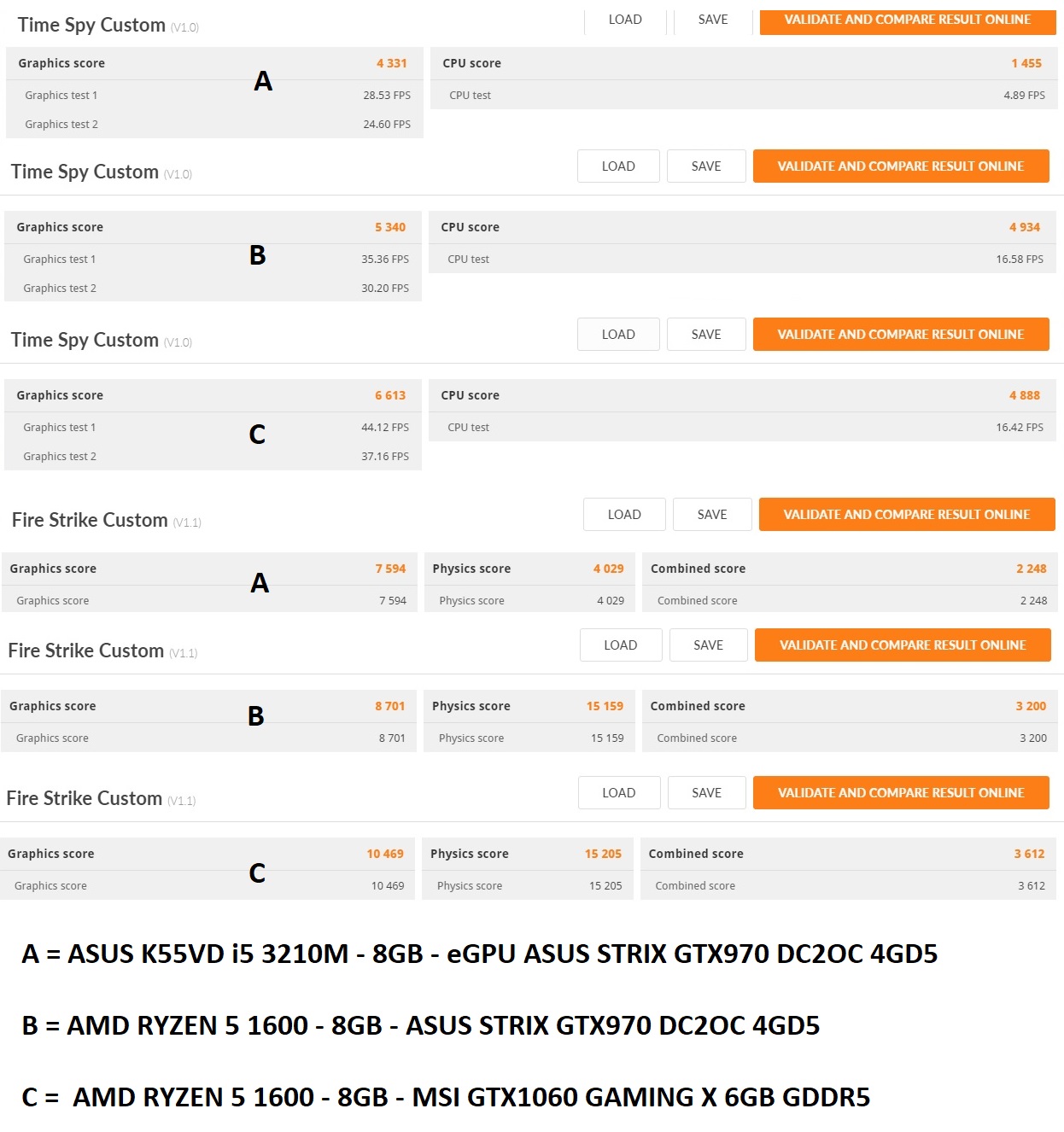

Karşılaştırmalı Benchmark sonucu

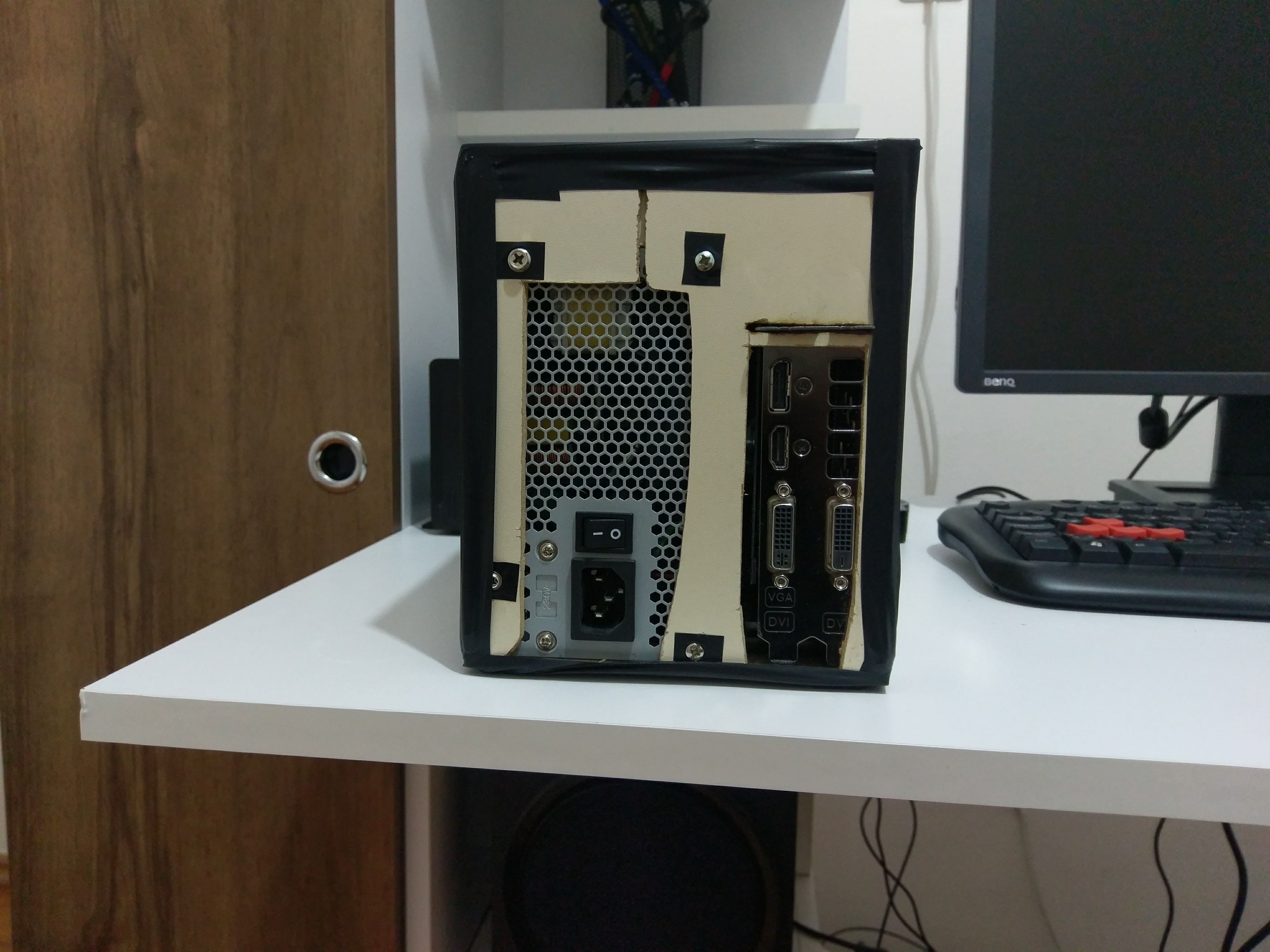

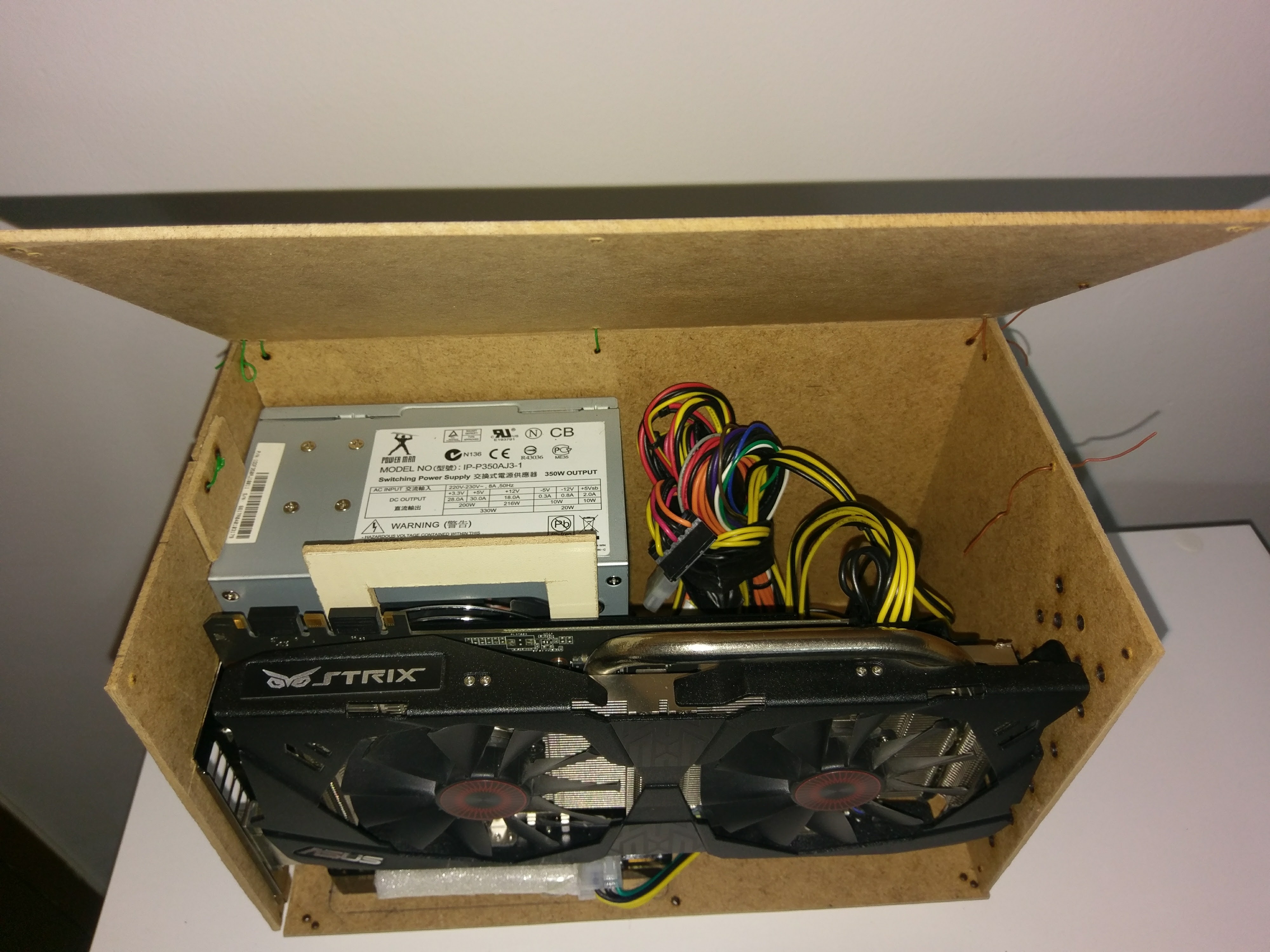

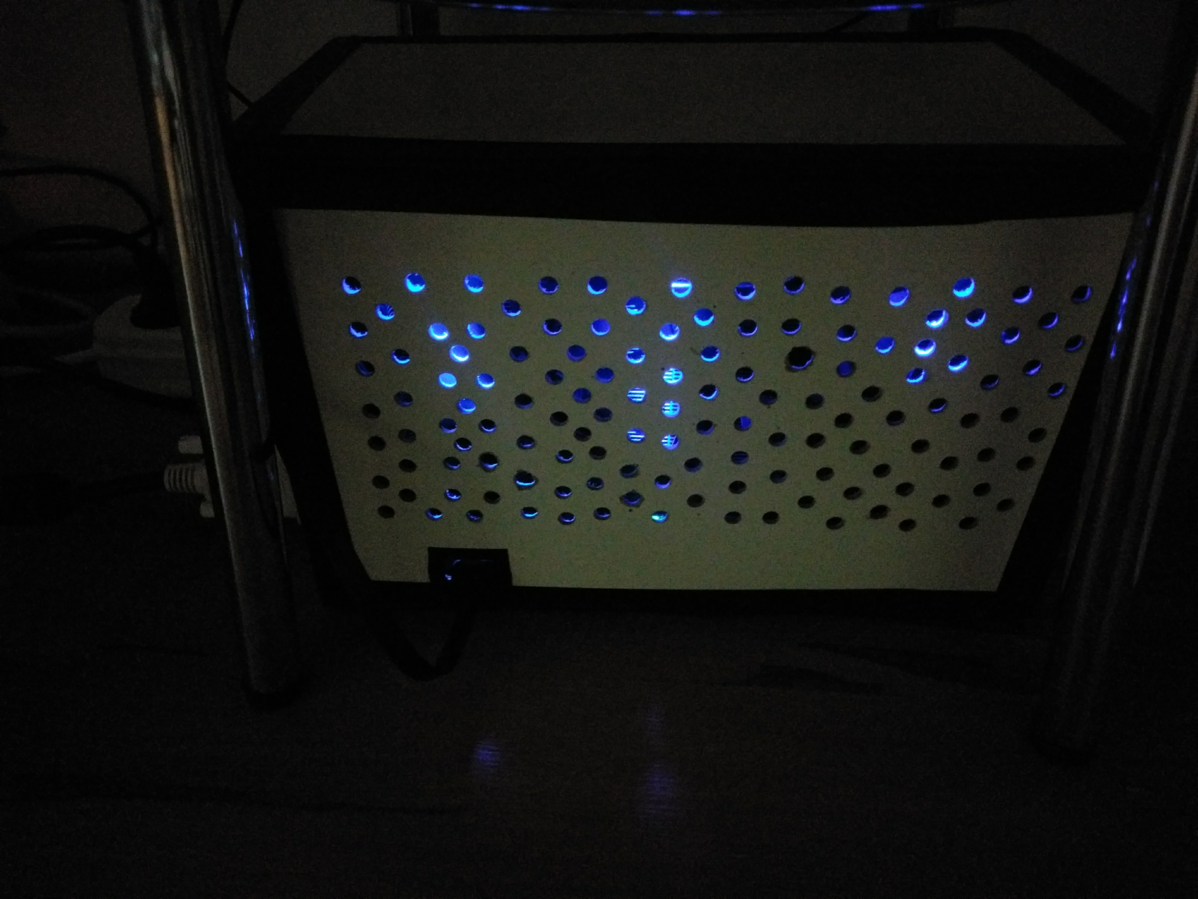

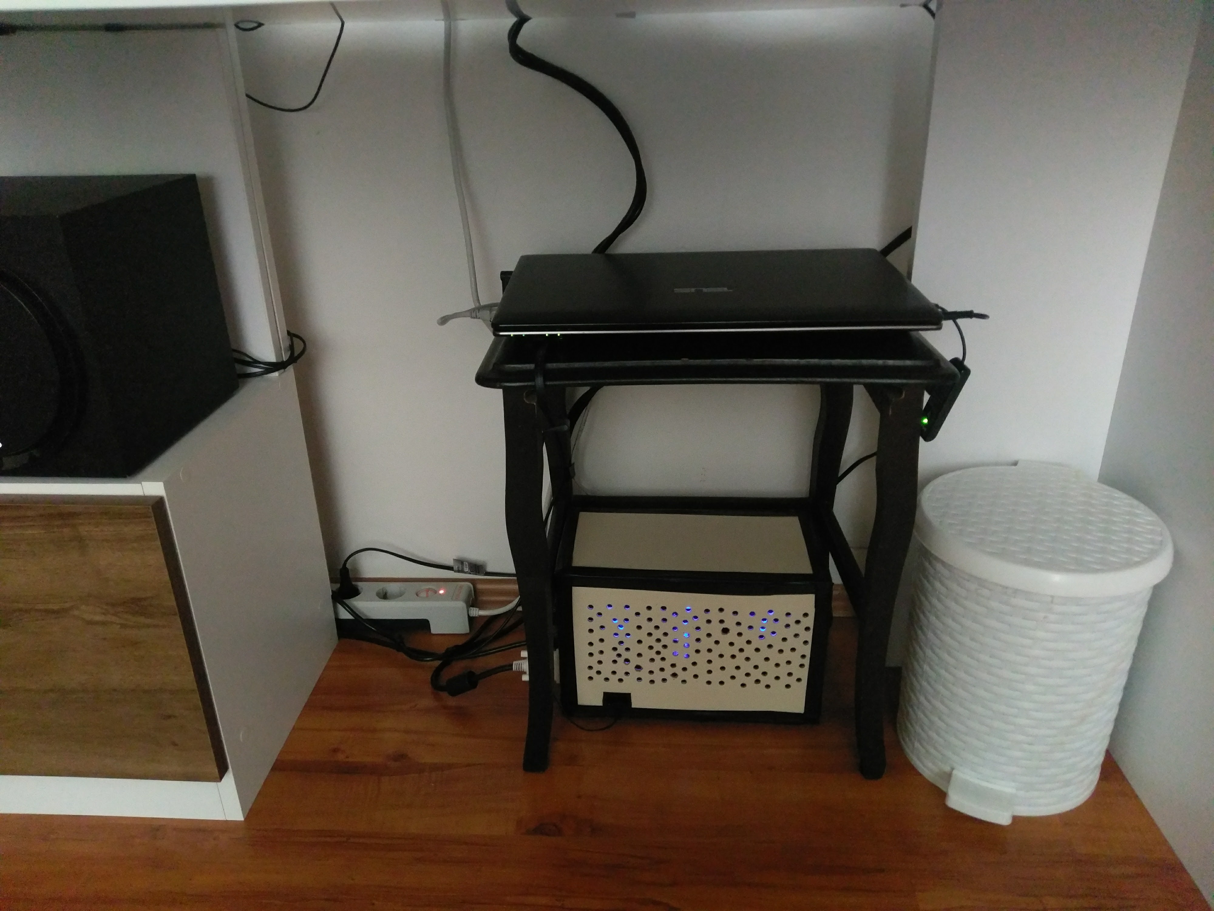

sistemi kurduktan sonra etrafı biraz düzenledim ve yaptıklarım;
< Resime gitmek için tıklayın > < Resime gitmek için tıklayın > < Resime gitmek için tıklayın > < Resime gitmek için tıklayın >

Hocam sağolun cevabınız için inşallah ben de beceririm bu karşılaştırmalı sonuçlar harici ekranda mı yoksa dahili ekranda mi yapıldı acaba?
Ben harici ekran kullanmayı düşünüyorum sistem sizinki gibi olacak masaüstü gibi kullanmak istiyorum

şu şekilde
A- bu laptop + eGPU (Asus GTX 970)
B- Amd Ryzen i5 1600 kasaya bendeki ASUS gtx 970 taktım ve test yaptım (eGPU yani)
C- Amd Ryzen i5 1600 kasadaki gtx 1060 ile test yaparak genel olarak fark ne onu yakalamış oldum.

Anladım hocam benim şöyle bi düşüncem var buradaki sonuçlar maksimum kaybı gösteriyor çünkü ekran kartının maksimum gücünü test ediyor program ve bizim sıkıntımızın daha doğrusu kaybımızın sebebi bant genişliğinin darboğaz yapması çünkü portumuz V2 ve 5gb a kadar izin veriyor yani oyunlarda farklı grafik ayarlarıyla bile bant genişliğini optimum seviyeye alıp ekran kartının maksimum gücüne ulaşmak dahi mümkün yanlış mı düşünüyorum? İşlemcinin etkisi de vardır fakat bizim işlemcinin çok fazla darboğaz yapacağını düşünmüyorum çünkü oyunlarda yüzde 50 60 kullanıyor normalde zaten

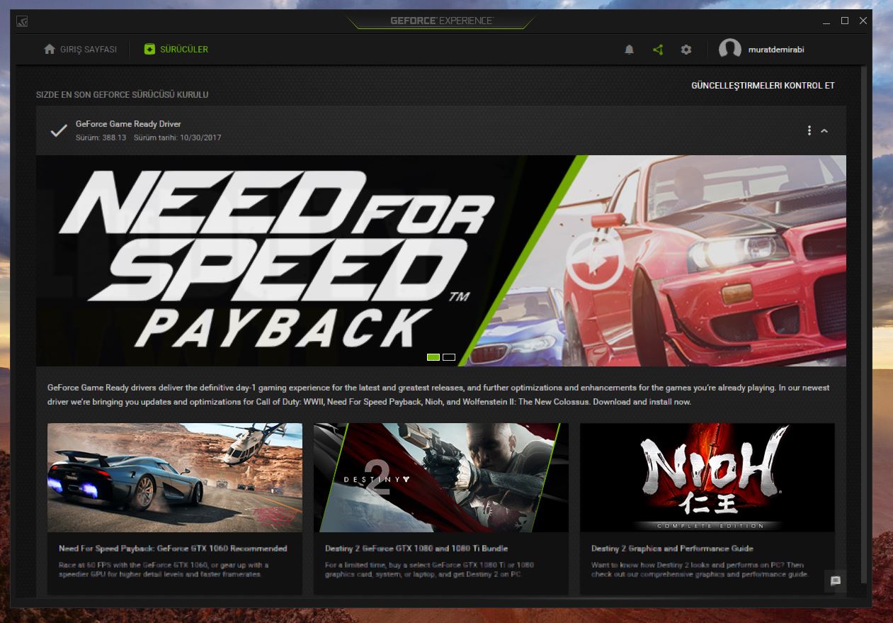

güncel driver ile kullanıyorum zaten resimler biraz eskiydi. driver problemi 10xx serisinde yaşanabiliyor diye okumuştum bir ara biraderin 1060 ile denemeyi düşünüyorum ama şuan yapamam. egpu forumda ısrarla milletin 10xx serisindeki risklerden ve problemlerden bahsettiklerini görünce bende gtx 970 aldım. bir arkadaş 1060 ile i7 işlemcili sistemde güncel driver ile sorunsuz kullanmıştı. ama ben denemedim.

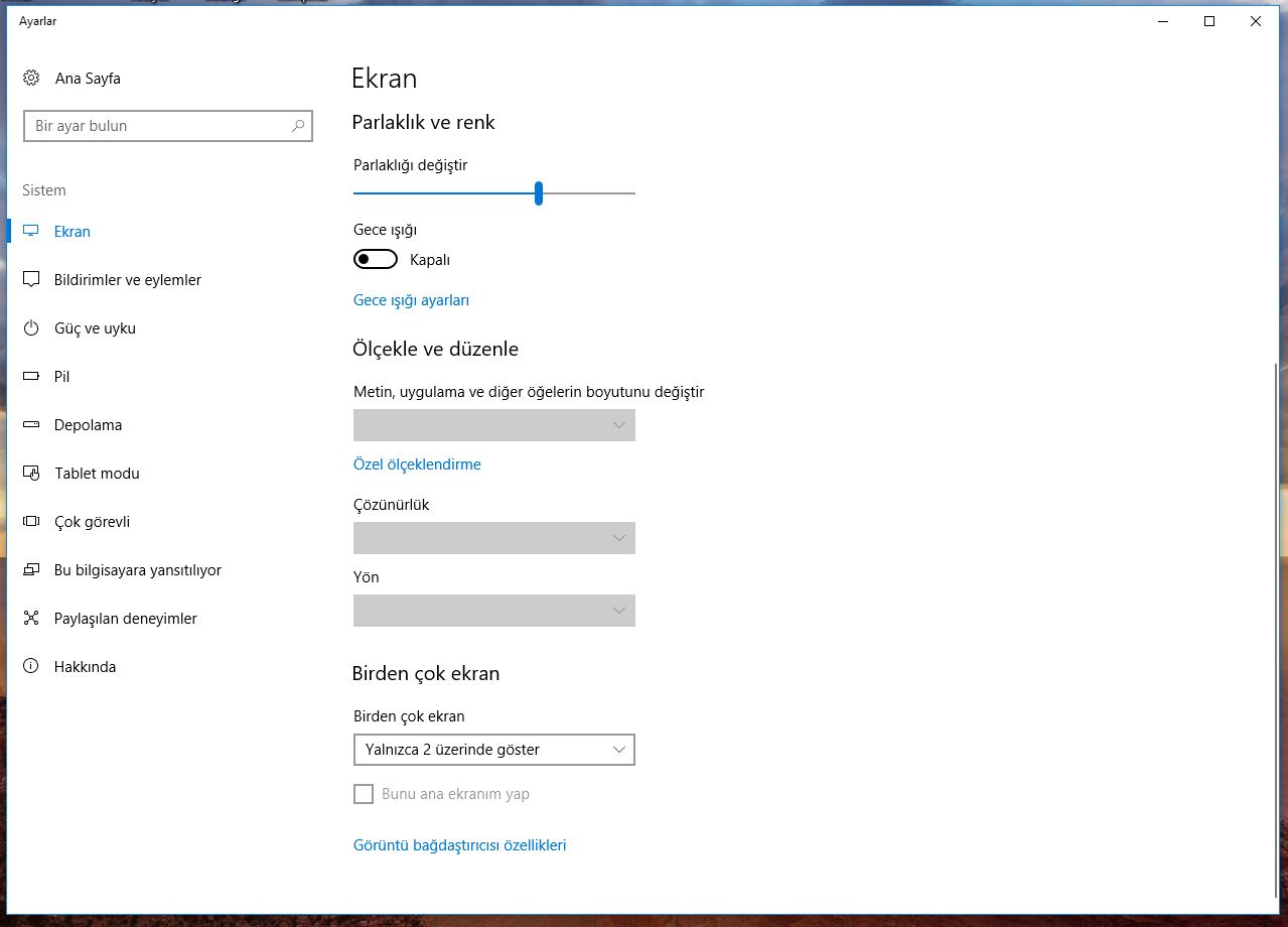

Ben harici monitör ile kullandığım için DIY Setup kullanmama gerek kalmadı. Windows ayarlardan 2. ekran üzerinde göster seçili.
Arkadaşların dediği gibi bazı sistemler sorun çıkarabiliyor iken bazı sistemler hiç bir sorun çıkarmıyor. ben Asus laptop da DIY setup kullanmadan hem harici ekranda hem dahili ekranda sorunsuz kullanabiliyorum. Custom BIOS problem çıkaran sistemlerde gerekiyor diye biliyorum. bu sistem denenmeden bilinemez kısaca.

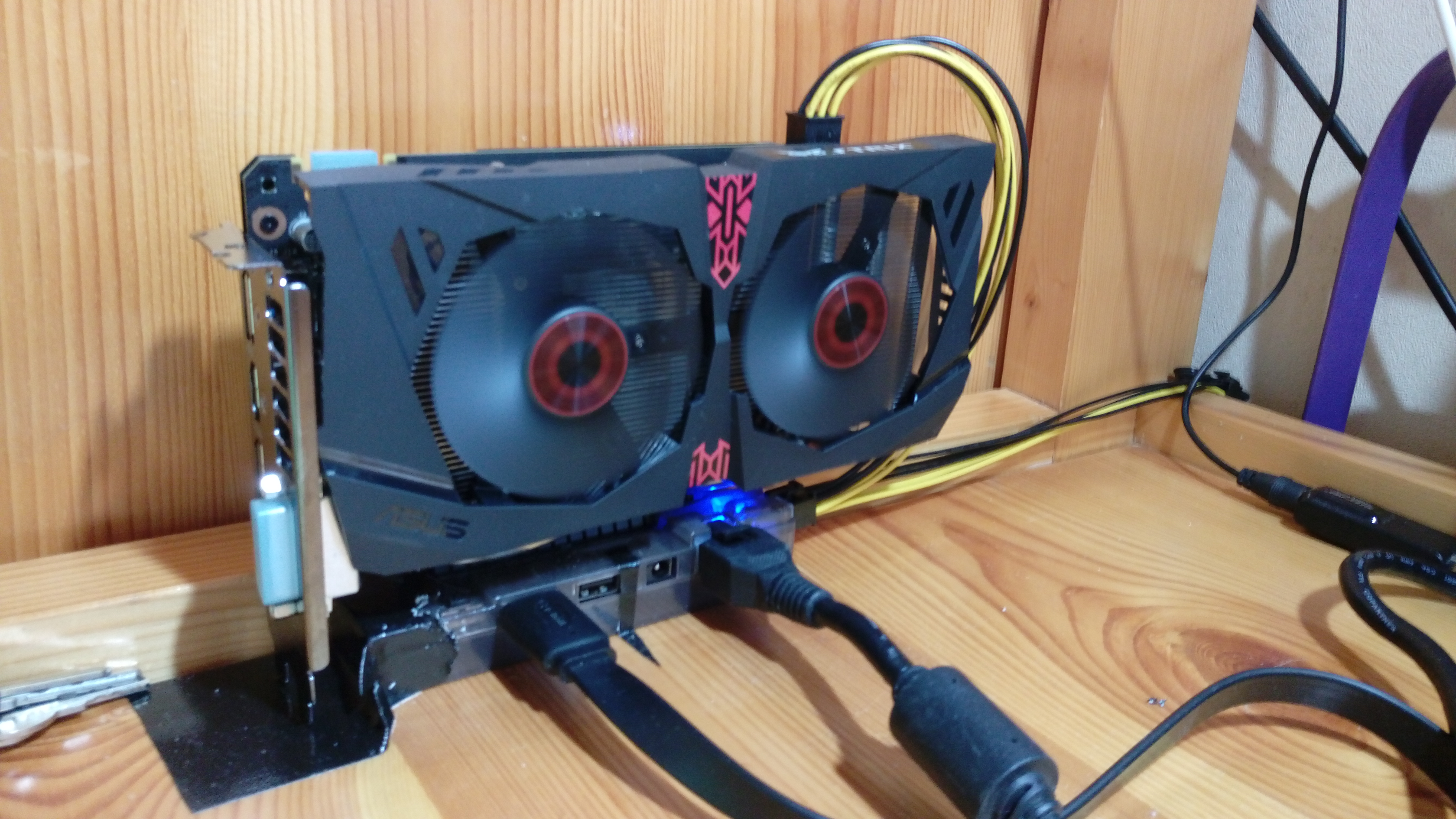

gtx 970 in üstünde bulunan ikinci güç besleme işini 6 pin to 8 pin kablo ile hallettim. sorun yaşamadım. PSU da eski olduğu için uygun çıkış yoktu, hariçten kablo kesmek vs istemedim. kullandığım kablo bu.
https://www.banggood.com/6-PIN-Graphics-Card-Cable-for-EXP-GDC-Beast-Laptop-External-Independent-Video-Card-Dock-p-1032795.html?rmmds=detail-bottom-alsobought&cur_warehouse=CN
beslemeyi dock arkasında bulunan 6 pin power out çıkışından bu kablo ile GPU nun ikinci güç beslemesine aktardım. zaten PSU dan çıkan bütün sarı, siyah, kırmızı kablolar hepsi aynı çıkışın çoklanmış hali. ölçü aleti ile kontrol ettim.

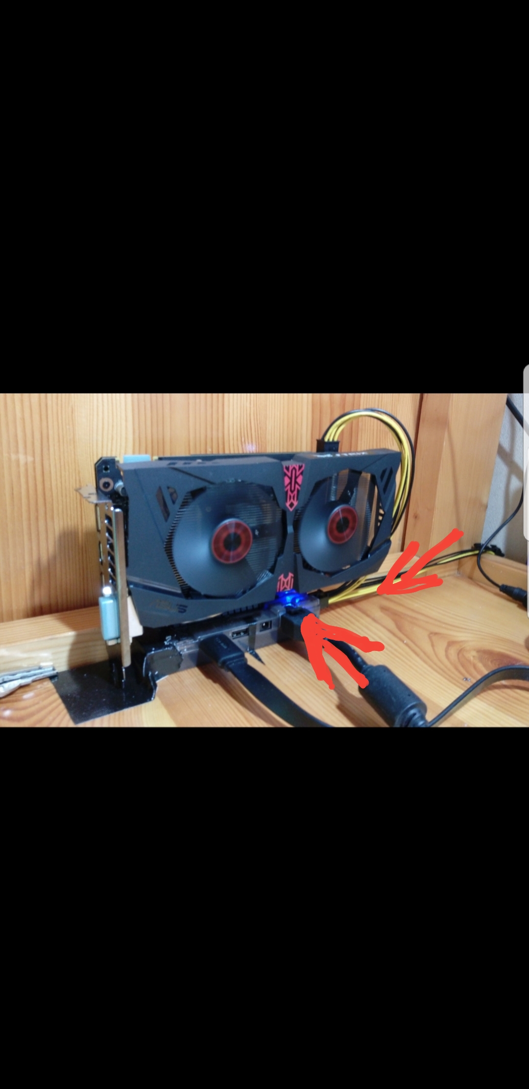

bu resimdeki gibi bağlantıyı yaptım. burada ise ana güç besleme adaptör ile yapılmış farklı olarak.
8 yıl
Burada dockun 6 ve 8 pin iki girişinden de güç mü verilmiş oklarla gösterdiğim şekilde yoksa ben mi yanlış görüyorum

8 yıl
resime göre konuşursak 8P Power output yazan yerden PSU dan gelen besleme bağlanıyor. 6P Power Output ise ekran kartı ikinci bir beslemeye ihtiyaç duyuyor ise buradan güç alınabiliyor isteğe bağlı. nahsettiğim kablo 6P yazan yere bir ucu diğer ucu ekran kartına bağlanabilir.
