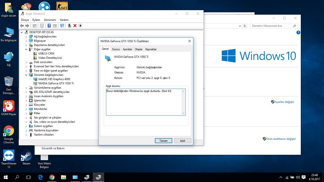

Öncelikle herkese merhaba:
Sistemi harfiyen kurdum fakat dıy eGPU programı kullanmadım harici ekran kartımı bios olmadan kaldırdım bu şekilde başlatabiliyorum aygıt yöneticisi ekran kartımı da görüyor fakat sorunlu olarak görüyor 1000 serisi kartlarda yaşanan uyumsuzluktan dolayımı yoksa illa biostan mı kapatmadığımdan dolayı hatayı aldığımı çözemedim deniyen veya bilen varmıdır acaba.

Bu konunun ilk sayfalarında, nvdia nın egpu olayını baltalamak için yeni driverlarda ,373.00 dan sonrası galiba, sıkıntı çıkarmış, özellikle 1000 serileri için,
Egpu olayı için bu konudaki tüm mesajları okumak lazım aslında
Kolay gelsin size.
İnşallah sıkıntıyı çözersiniz
Tns1 adlı arkadaşın mesajı
"arkadaşlar DİKKAT!!!
miniPCIexpress, expresscard, m2, ngff gibi bağlantı slotlarından egpu kullanan arkadaşlar!!! (thunderbolt kullanan arkadaşlar sizde sorun yok)
nvidia 30 ağustos 2016 tarihinde yayınladığı 372.70 sürücüsünden sonraki yayınladığı sürücülerle nvidia 1000 serisi ekran kartlarının egpu ile çalışmasını engellemiştir. driver kurduğunuzda aygıt yöneticisinde ekran kartınızın yanında sarı ünlem çıkıp ''hata kodu 43'' sorunu vermektedir.
yabancı sitelerden okuduğum kadarı ile aktarıyorum. nvidia tarafından, gayrıresmi yollarla laptobumuza bağladığımız egpu sistemlerini engellemek için yapılmış bir hareket. thunderbolt arayüzü egpu yu resmi olarak desteklediği için sorun yok.
ekran kartının bağlı olduğu pci express veriyolu hot plug özelliğini desteklemiyorsa gtx1000 serisi ekran kartlı egpu sistemleri çalışmıyormuş. hot plug özelliğini destekliyorsa sorunsuz kullanabilirsiniz diyorlar.
modlanmış bios üzerinden hotplug özelliğini kapalıdan açığa getirdğini yine de egpu sisteminin çalışmadığını söyleyen kişiler mevcut. tam bir muallak...
gtx1080,gtx1070 ve gtx1060 modelleri 372.70 ve daha eski versiyonlu sürücüler ile kullanılabilmektedir.
372.70 versiyonlu sürücü 1050 ve 1050ti modellerini desteklemez. bu iki kart daha ileri tarihte piyasaya çıkmıştır. yani 1050 ve 1050ti ekran kartlarını egpu ile kullanamazsınız.(internette birkaç uğraştırıcı yöntem var. araştırıp yaparım derseniz kolay gelsin)
gtx1000 serisi kullananlar, 372.70 sürüm numaralı sürücüde sıkışıp kaldılar. yeni driver yükleyemiyorlar. yeni oyunları adam akıllı performansta oynayamıyorlar.
1000 serisi haricindeki nvidia ekran kartı sahipleri son çıkan sürücülerle sorunsuz kullandıklarını bildirmişler. (900 serisi kart kullanamsına rağmen sorun çıkan birkaç istisna var)
egpu işine girişecek arkadaşlar 1000 serisi ekran kartlarından umudu kesin. amd veya nvidia 700-900 serisi ekran kartları kullanamalısınız. (bugün 1000 serisini engelleyen nvidia yarın 900 serisini de engeller
bu arada intel + amd gpu ile dahili ekranı direkt kullanamazsınız.(dvi dummy, hdmi dummy denilen aparatları kullanarak pencere modunda dahili ekrandan oyun oynayabilirsiniz.)
not: windows7 / 8 /8.1 / 10 / 10 redstone hepsi aynı durumda. windows sürümü ile alakası olmayan bir problem. tamamen nvidia kaynaklı.

8 yıl
eGPU forumda aşağıdaki yöntemle biraz daha güncel bir driver ile çalıştırabilmişler paylaşımı yapan kişi yöntemin rus forumundan dağıldığını söylüyor.
Posted by: IgorGIV
Hello everyone!
There is a very tricky workaround to avoid error 43 on GTX10xx videocards, which is quiet popular in our russian egpu community. I didn’t try it, but i have read a lot of successful stories about it. So do it on your own risk!
Here is the instruction:
1. Download from nVidia archive 368.81 and 378.57 drivers.
2. Uninstall all current nVidia drivers using DDU, and reboot (or it will be rebooted automatically).
3. Install 368.81 and DO NOT REBOOT your system.
4. Start installing 378.57 in Express mode (not clean install!).
5. Reboot your system after install procedure will be done and there will be no error 43, and videocard will work perfectly with 378.57 driver (of course you still can’t update to a newer drivers).
You may faced with not working “GeForce Experience”, but as for me, i don’t think it is useful software. I always install only driver and Physx.

Thanks to IgorGIV and Cacada.
I followed these exact steps and was able to get below system to work:
– Lenovo G510, Wins 8.1, factory BIOS (Non Hotplug), mPCIx, EXP GDC 8.4, GTX 1060 6GB
Additionally, I tried to install 378.78 over 372.70 and it didn’t work (error 43). Tried 378.78 (the newest driver) over 368.81 and it worked.
ben de şüpheyle yaklaşıyordum ama gtx 1060 kararım devam ediyor.

İlgilenen arkadaşlara teşekkür ederim sorunu zorda olsa çözdüm.

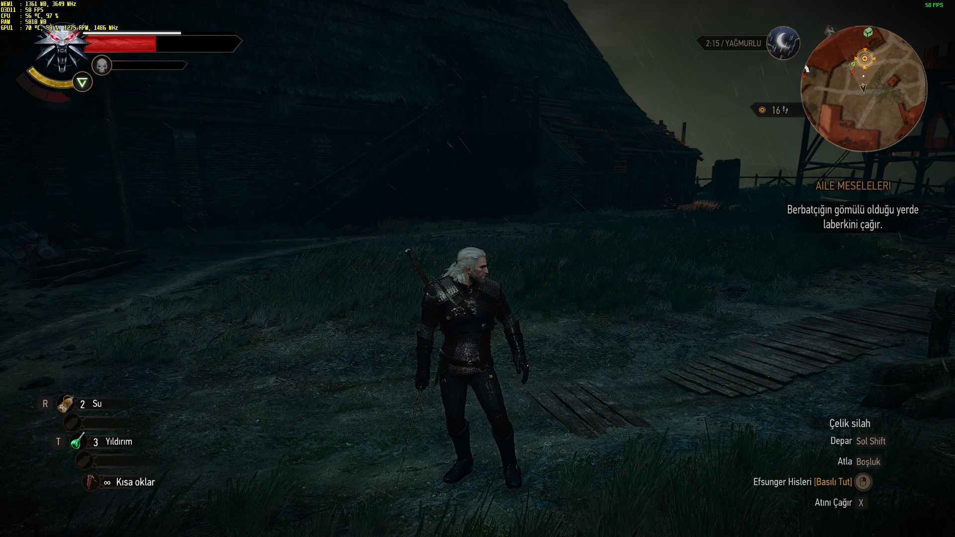

Daha önce yazmıştım laptopuma egpu taktım sonunda kartı harici monitörle kullanıyorum yoksa çalışmıyor ayrıca driverlari siteden indirip yükleyincede monitöre görüntü vermiyor windows kendi yükleyince görüntü alabildim.
Laptop: msi cx 62qd, i5-6300hq işlemci, 8gb 2133 mhz ddr4 ram
egpu: msi gtx 970 twin frozer versiyon
harici monitör: lg flatron w2243s
bağlantı:ngff versiyon
2 oyun üzerinden fps göstereyim
1 witcher 3 1920x1080 görüntü-high grafik işleme-high 60fps sabit

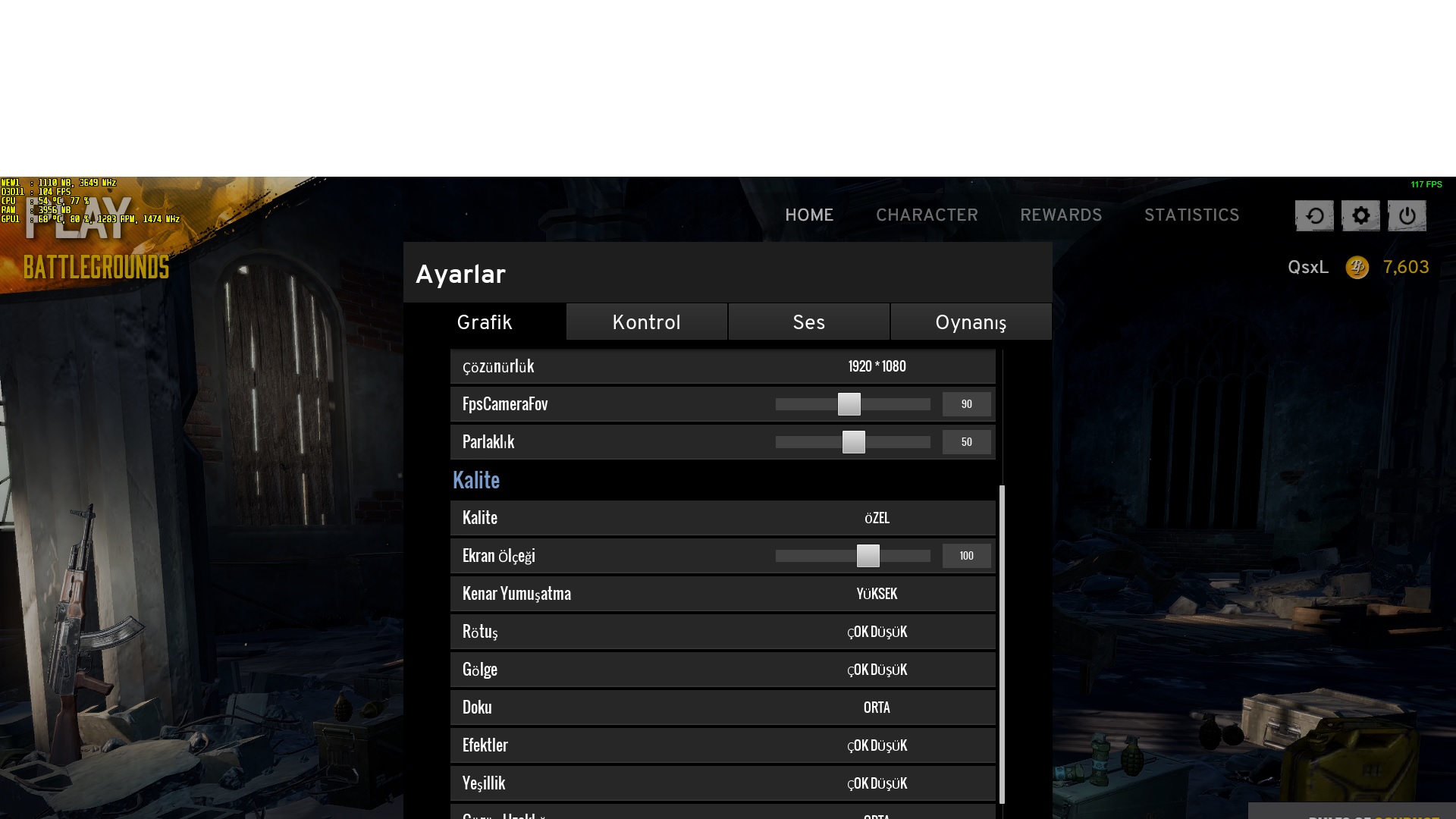

2 pubg oyun optimizasyon sorunlu biliyorsunuz

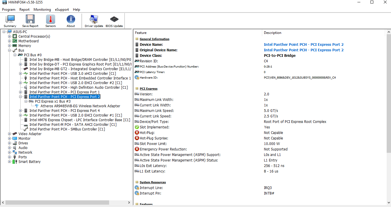

Orijinalden alıntı: murat5555
benim laptopun mini PCI-E portu v2.0 x1
piyasada da şu anda sıfır olarak özellikle 10XX serisinin altını bulmak oldukça sıkıntı. sadece sıfır olarak gtx 750 buldum 750 ti olsaydı düşünürdüm. diğer bütün ikinci el kartlarda (gtx 6XX-9XX arası) 700-100 TL arasında gidip geliyor. çoğu da canını çıkartıp kullanmış satıyor şimdi. böyle olunca da bende 10XX serisine yöneldim.
şöyle bir avantajım var kardeşime hafta içi MSI GTX 1060 alıyoruz. ben bu kartı benim laptop da sisteme takıp benchmark yapcam.
sonra biraderin masaüstü pc de benchmark yapcam. ne kadar kayıp var ona bakcam. ona göre kart alcam.
eGPU forumda PCI port versiyonlarına göre hangi kart tavsiye yaşanacak kayıp vs bilgilerin tavsiyelerin olduğu başlık buldun mu kardeşim link atar mısın? ben de bakıyorum bu ara.
Resimde gözüken programdan veri yoluna bende bakım ama laptop malesef X1 hızında ve max 2.5 gbs veriyor.
Egpu işine girmeye değmeyecek sanırım. X2 olsaydı düşünürdüm.
