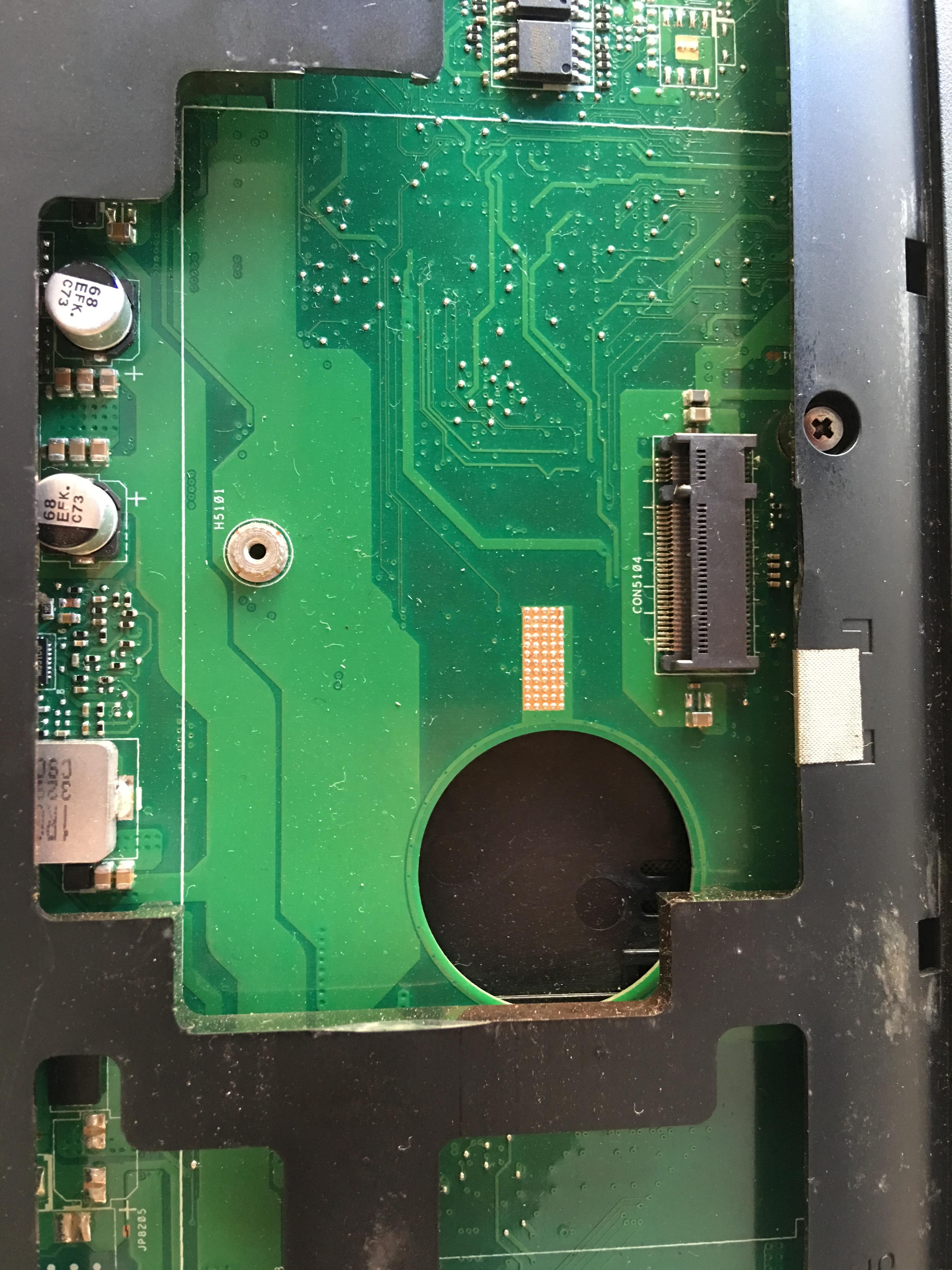

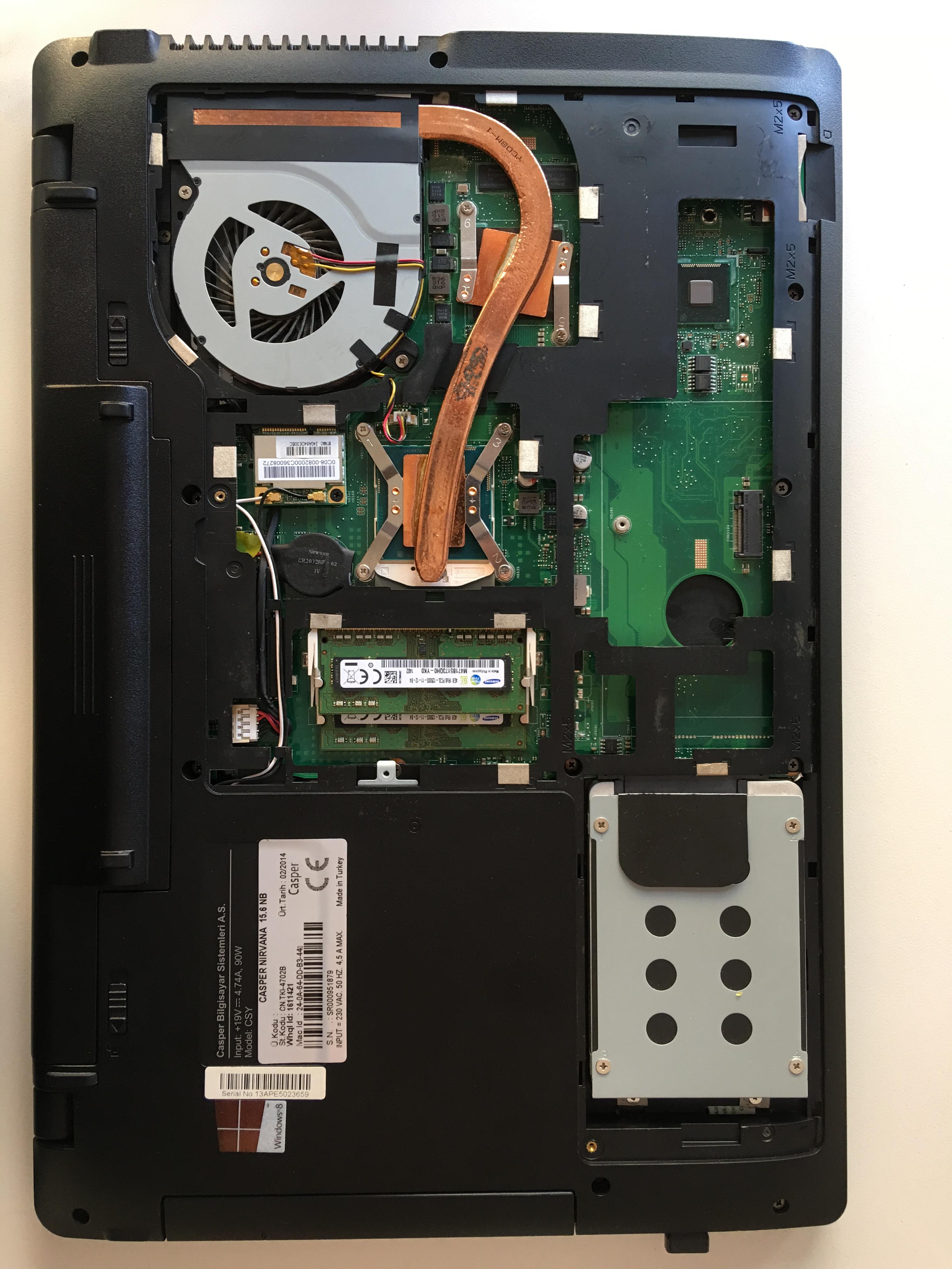

Sağdaki boş slotun ne olduğunu bilen varmı, max hangi kartı takabilirim yoksa wifi kartını mı sökmeliyim.
8 yıl
m.2 diyecektim ama kısa kalıyor m.2 için. Oraya kartı bağlayabileceğini sanmıyorum, yakından bakınca aynı gözükmüyor slotlar.
Wifi kartını çıkarman gerekecek. Max hangi kartı takabilirsin o da işlemcine göre değişir.
