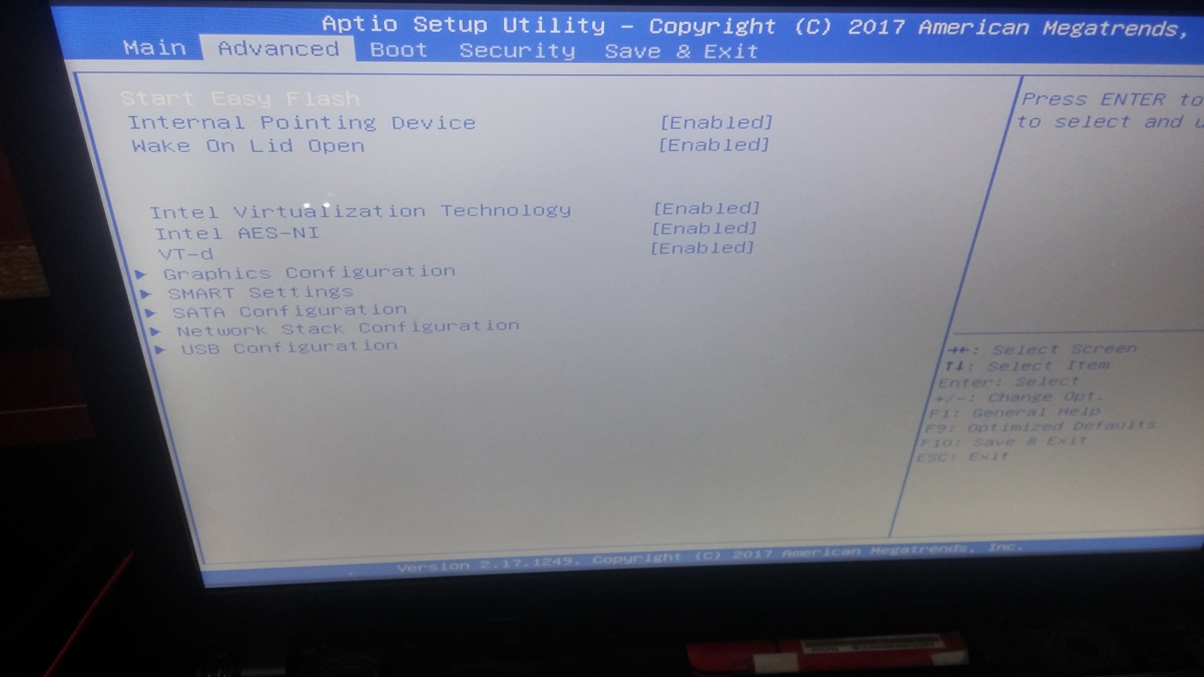

Biosda bukadar ayar var galiba diger ayarlari acmak icin bios modmu ne yapmak gerekiyormus < Resime gitmek için tıklayın >

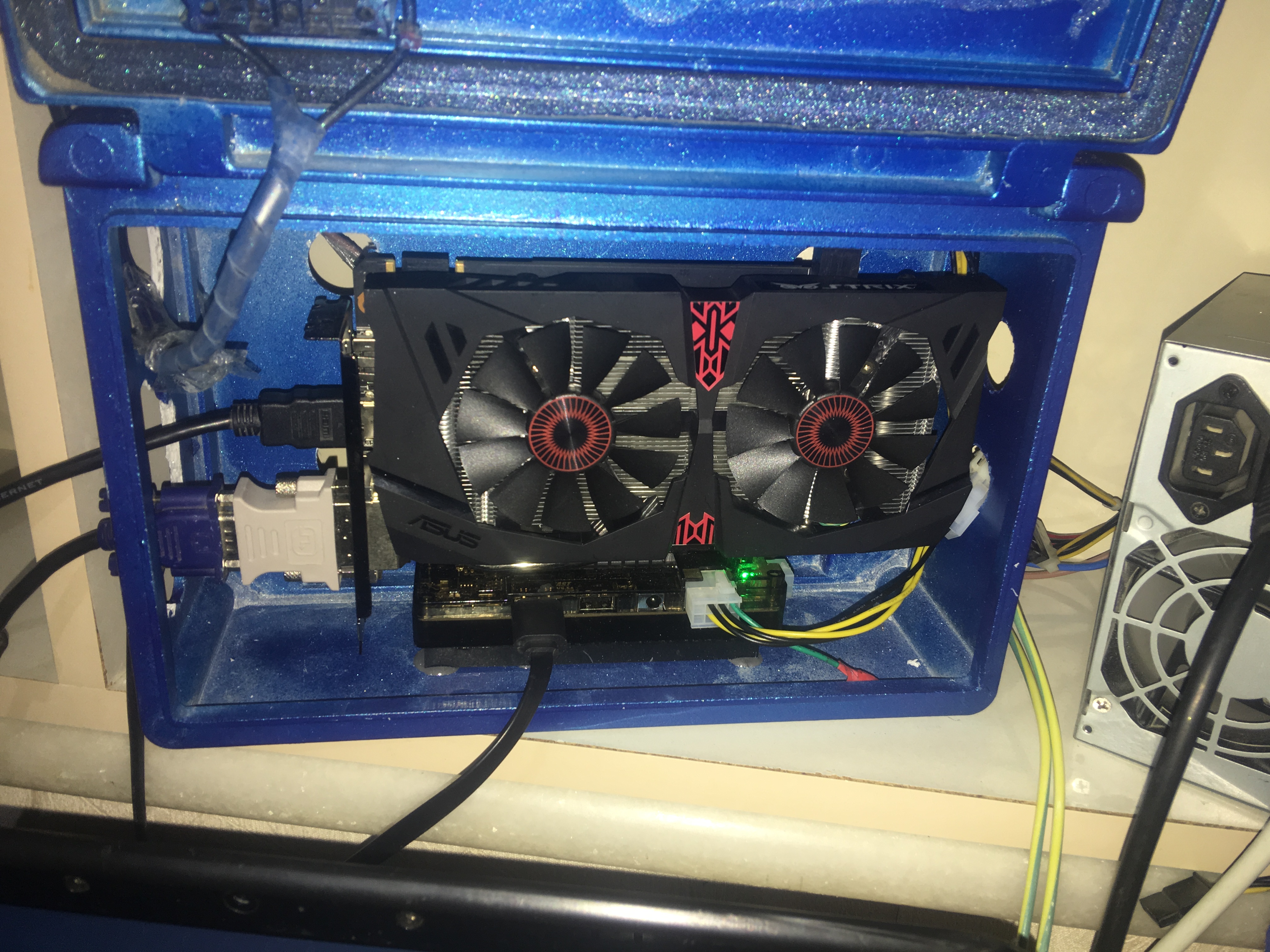

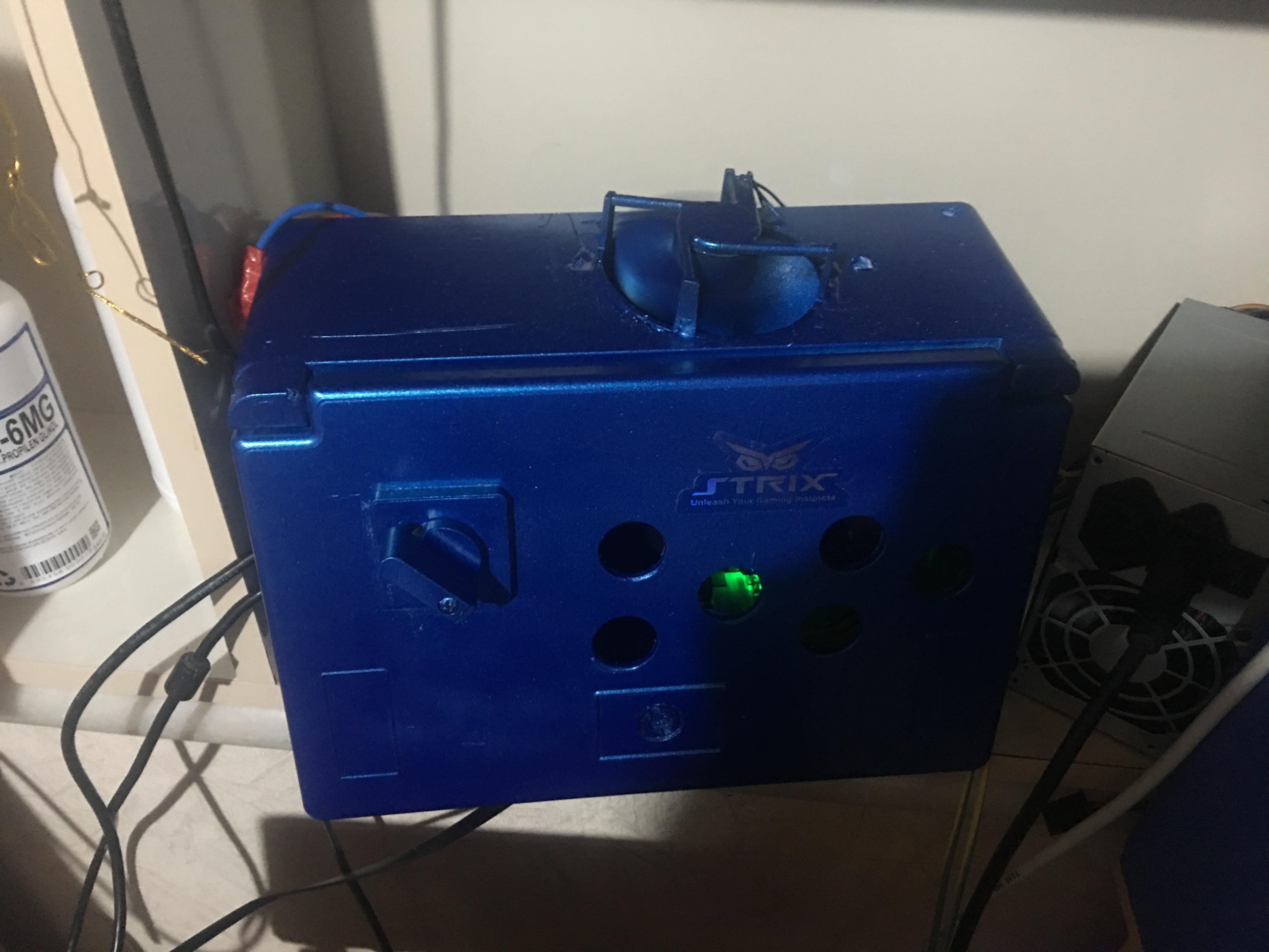

W10 temiz kurulum yaptım hocam kart çalıştı sorun yok kod43 zaten nasıl oluştu anlamadım yine gen1de çalışıyor tek sorun bu artık yinede aynı anda 3 mönitör hoşuma gitti eski karta göre daha
< Resime gitmek için tıklayın >p
< Resime gitmek için tıklayın >erformanslı bende senin driver kurdum fantezi aramadım kendime
Hocam ekran kartını koyduğunuz kasayı satın mı aldınız yoksa kendiniz mi yaptınız? Güzel olmuş ben de böyle bir şey arıyorum
