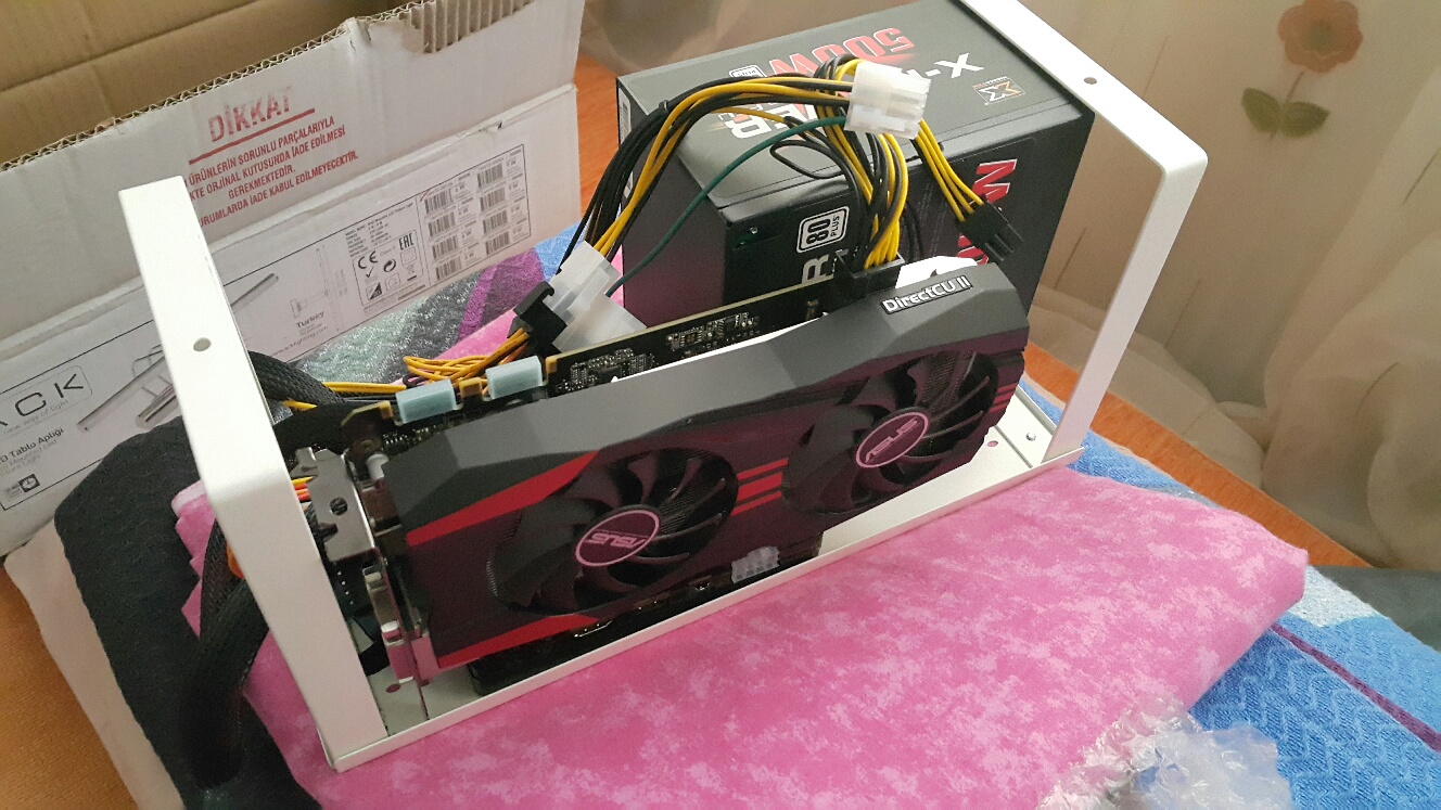

Tekrar merhaba.
Yapmış olduğum sistem şimdilik düşündüğümden iyi çalışıyor. En son Witcher 3 ü yükledim ve şu an oynuyorum. 1600x900 çözünürlükte(monitörün desteklediği son çözünürlük) hemen tüm ayarlar sonda bazıları medium olacak şekilde gayet akıcı oynayabiliyorum. FPS değerlerini bu akşam almaya çalışacağım belki bir iki ince ayar gerekebilir. Son durumu yazarım.
Ben nando nun malum 1.35 yazılımını kullanmadım. Gerek kalmadı. Sadece daha önce de bahsettiğim gibi sistem uykudayken yapabiliyorum adaptör bağlantısını. Sonuç olarak tavsiye ederim biraz uğraştırsa da sonuç güzel...
Dell XPS L502X
i5 2450M
6 GB RAM
ASUS 2 GB GTX 760 eGPU< Resime gitmek için tıklayın >
