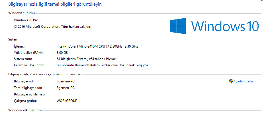

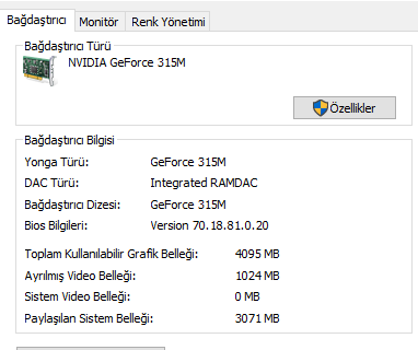

bilgisayarımın marka/model toshiba satellite özelliklerim aşağıdaki gibidir egpu aparatlarını aldım fakat hangi ekran kartını alacağım konusunda tereddütteyim hangi ekran kartına kadar performans alırım sizce bu pc de çift monitör kullanıyorum ayrıca ?
şimdiden yardımlarınız için çok teşekkür ediyorum :)
