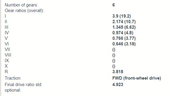

Ya 1.4 Egea düz yolda 180-185 yapabiliyor ama bunu 5. viteste yapmak lazım. 6. viteste gidecek araba değil. En ufak eğimde 6. viteste hız koruyamıyor bu da doğru ama zaten 6. vites bu arabaya göre uzun bir oran. Çoğu 1.6 atmosferik 3000 devirde 110 yapıyor. Hatta bazı atmosferikler 3000 devirde 100-105 yapıyor. 3000 devirde 110 yapan bir araca göre kıyaslayınca normal.

Alt devir çekmemesi etmemesi değil Egea 1.4'ün sorunu.. bir problem yok şehir içinde alt devirde, çok kısa şanzımanlı ve normal gidiyor araba.
Ben Egea'dan daha zayıf hissettiren, hiç kaçmayan 1.6 C veya D sınıfı atmosferikler de kullandım..
Egea 1.4ün sorunu çok ilginç.. araçta orta üst devir gücü yok. yani yokuşta resmen boşa devir dönüyorsun. devir aldıkça güçlenmesi gereken atmosferik araba, devir aldıkça bayılıyor. bir kaç kez ayağımı dipte buldum yokuş çıkarken ama hız 105-105 hep sabit kalıyor.
Bir alt vitese çekiyorsun 5500 devir çıkalım diye, yine aynı hızda kalıyor?
Bu farklı bir durum.. klasik atmosferik karakteri değil bu. fazlasıyla kısa şanzımanla ve alt devir ayarlı motorla şehir içi kullanıma göre ayarlanmış yine fazla küçük bir motor, uzun dişlilere ve üst devirlere dönünce tam anlamıyla koyveriyor..
Normalde bayık küçük atmosferik gitmez çekmez, kafan atar çekersin en düşük vitese arka arkaya 6500 dönersin bakmışsın araba 150-160 gidiyor.. Focus 3 1.6 125 öyle mesela, vallahi Egea'dan daha bayık alt devirlerde. uzun da şanzımanı oranları. çekmedi etmedi tork yok diye kafan atar da vites düşersen 160 ile çıkarsın pozantıyı.. Egea'da imkan yok böyle bir şeye..
