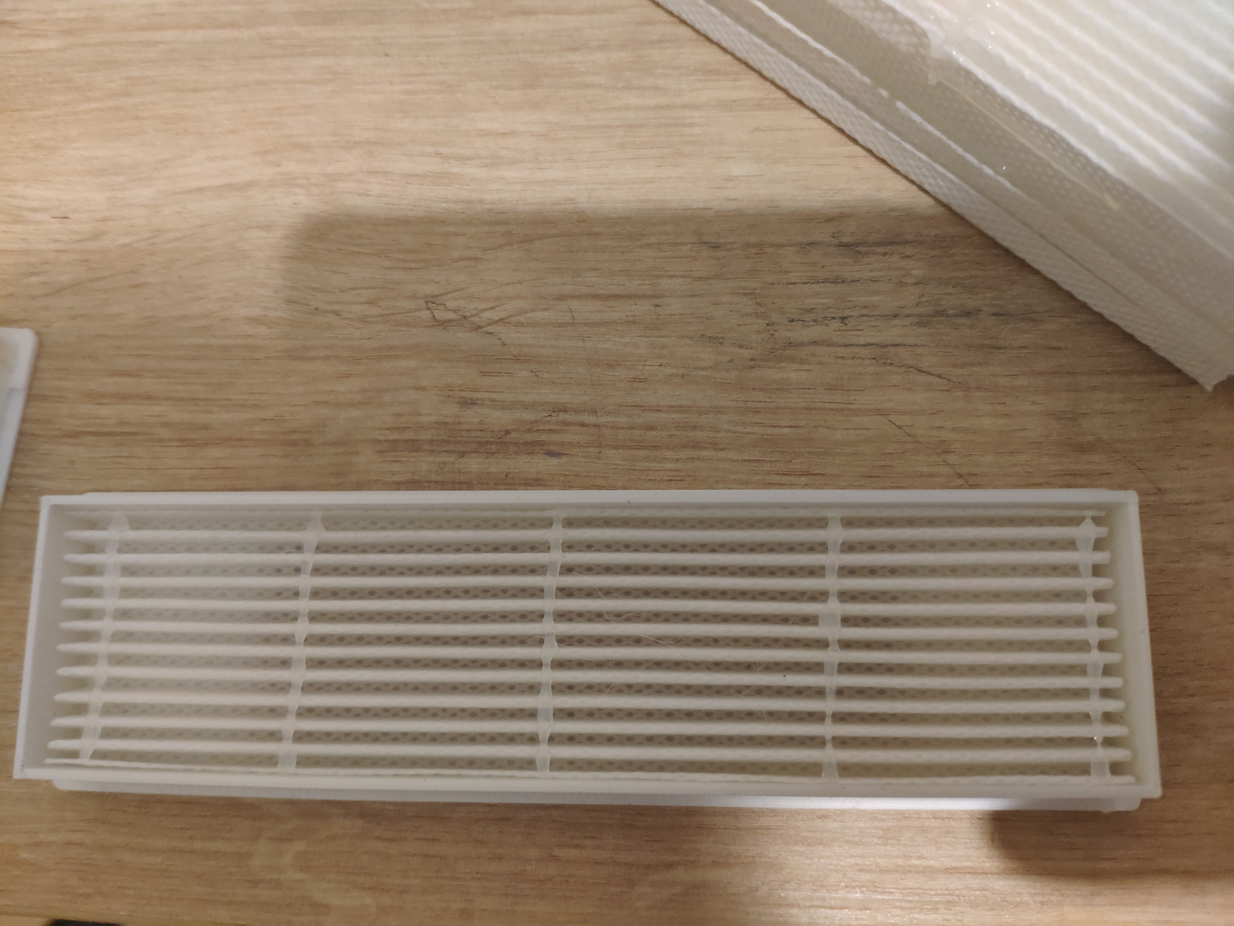

1. Beyaz renkli ana filtre KESİNLİKLE YIKANMAZ. Selülozik yapıdaki ana filtre gözenekleri su ile şişer, kurusa bile zamanla fan motorunda arızaya sebep olur.

1. Beyaz renkli ana filtre KESİNLİKLE YIKANMAZ. Selülozik yapıdaki ana filtre gözenekleri su ile şişer, kurusa bile zamanla motorda arızaya sebep olur.

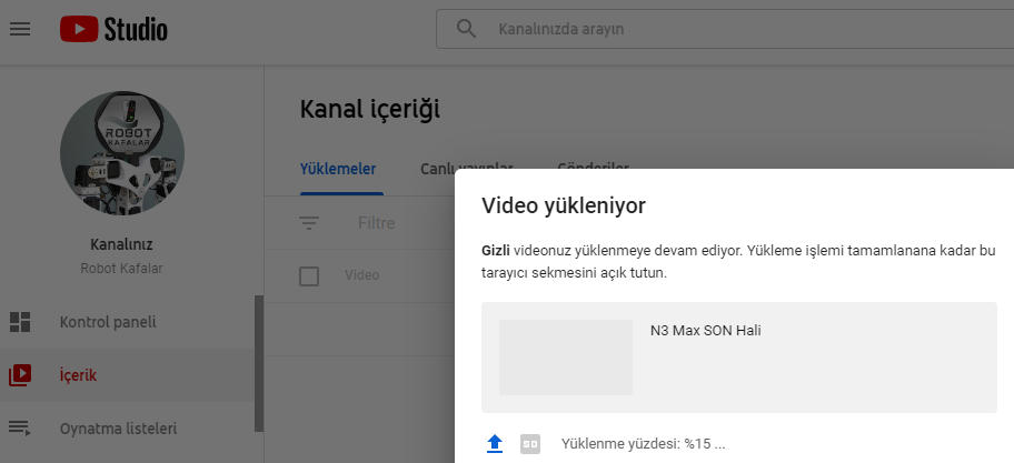

Ecovacs Türkiye için hazırladığım N3Max inceleme videosu yayında:
Aynısını hepsirobot youtube kanalından da izleyebilirsiniz:

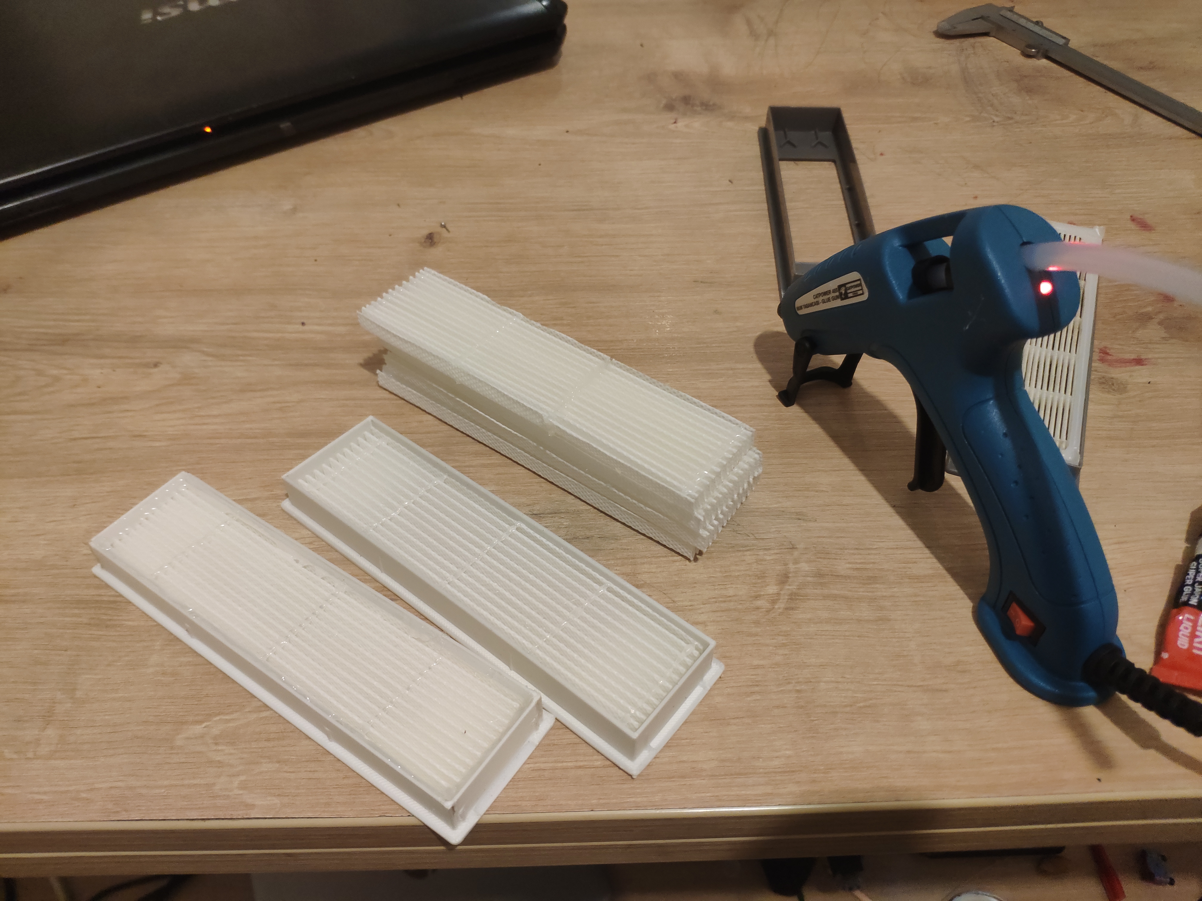

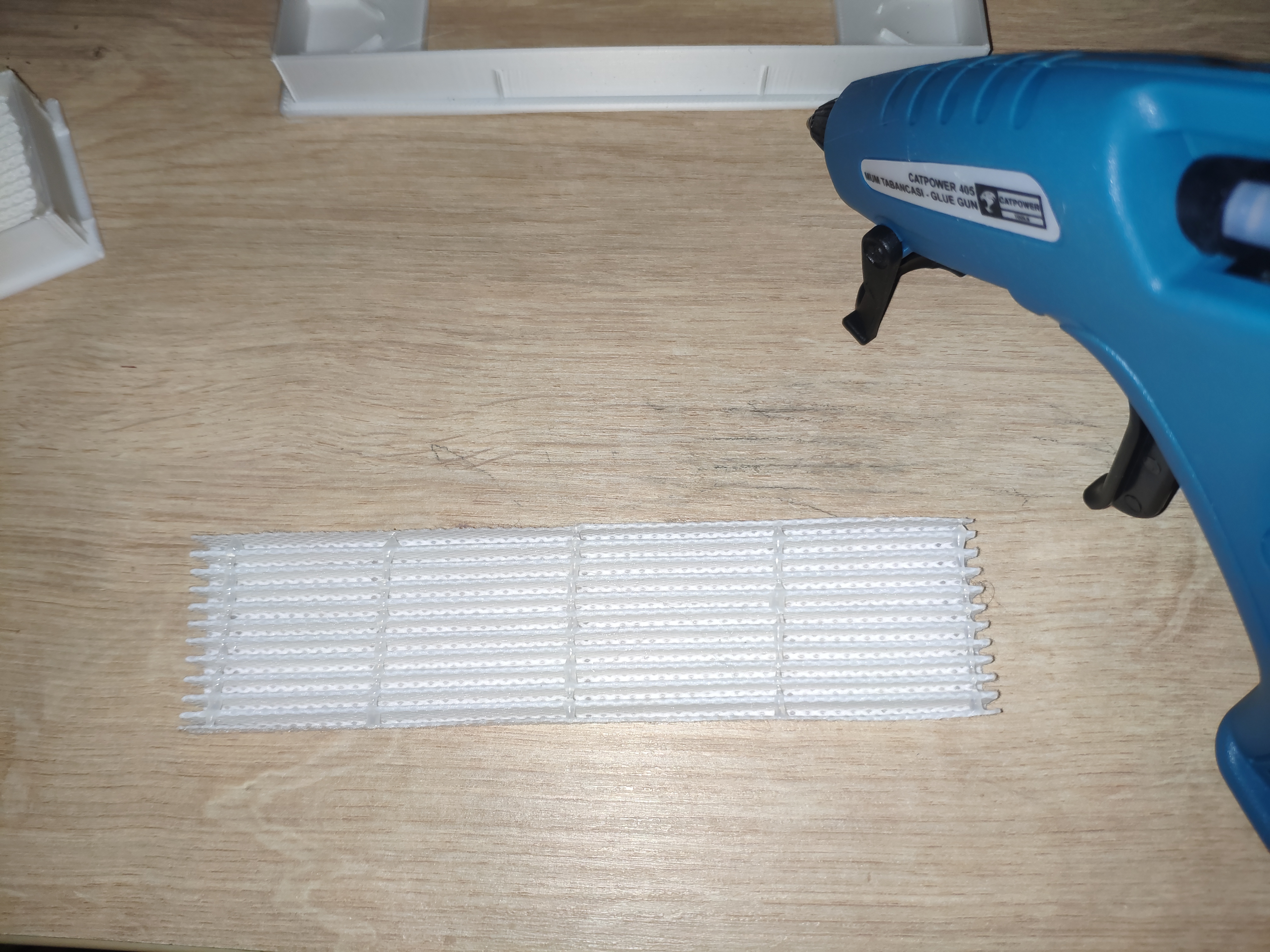

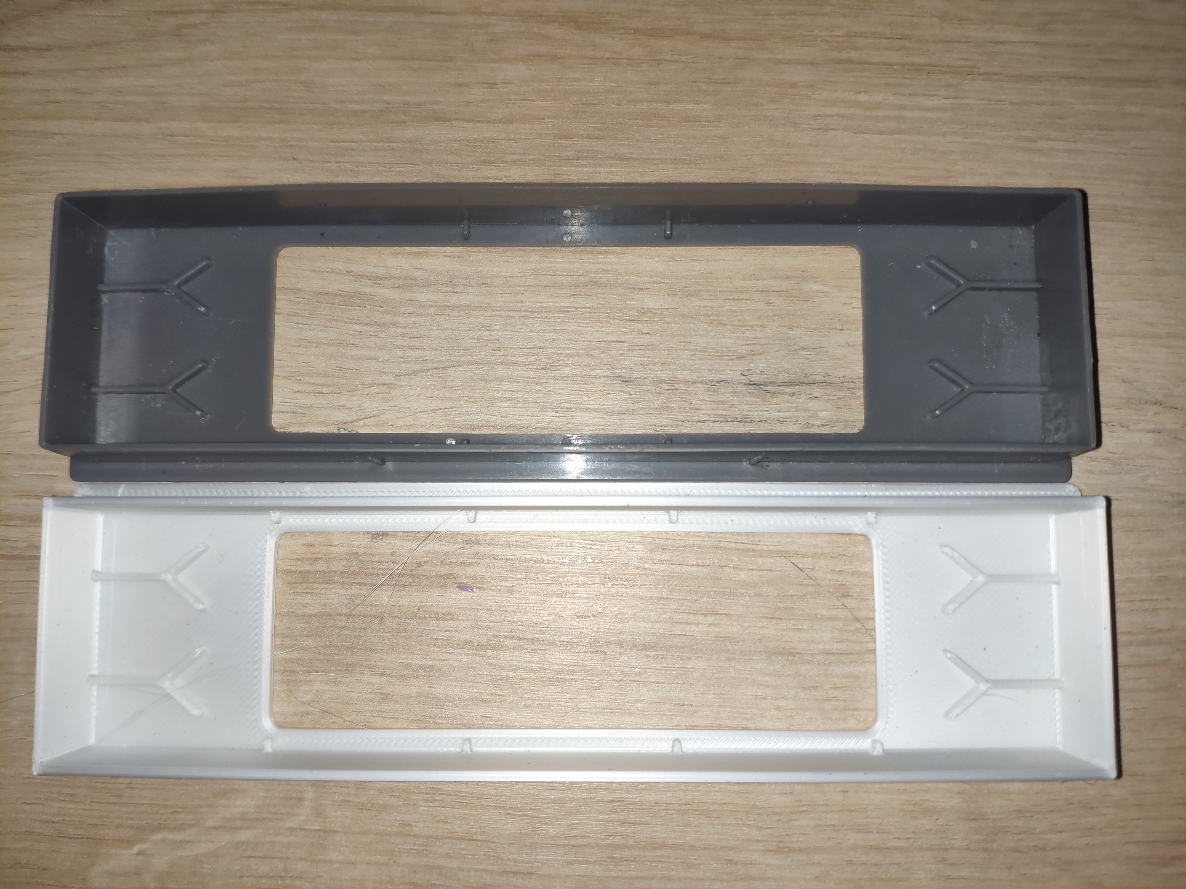

Kendi tasarladigim el emegi goz nuru Ecovacs t8 filtreler sicak sicak firindan cikti. Tl hizla deger kaybederken eldeki imkanlari degerlendirip kendi alternatifimi yaratmak istedim ve sonuc gayet iyi oldu :)

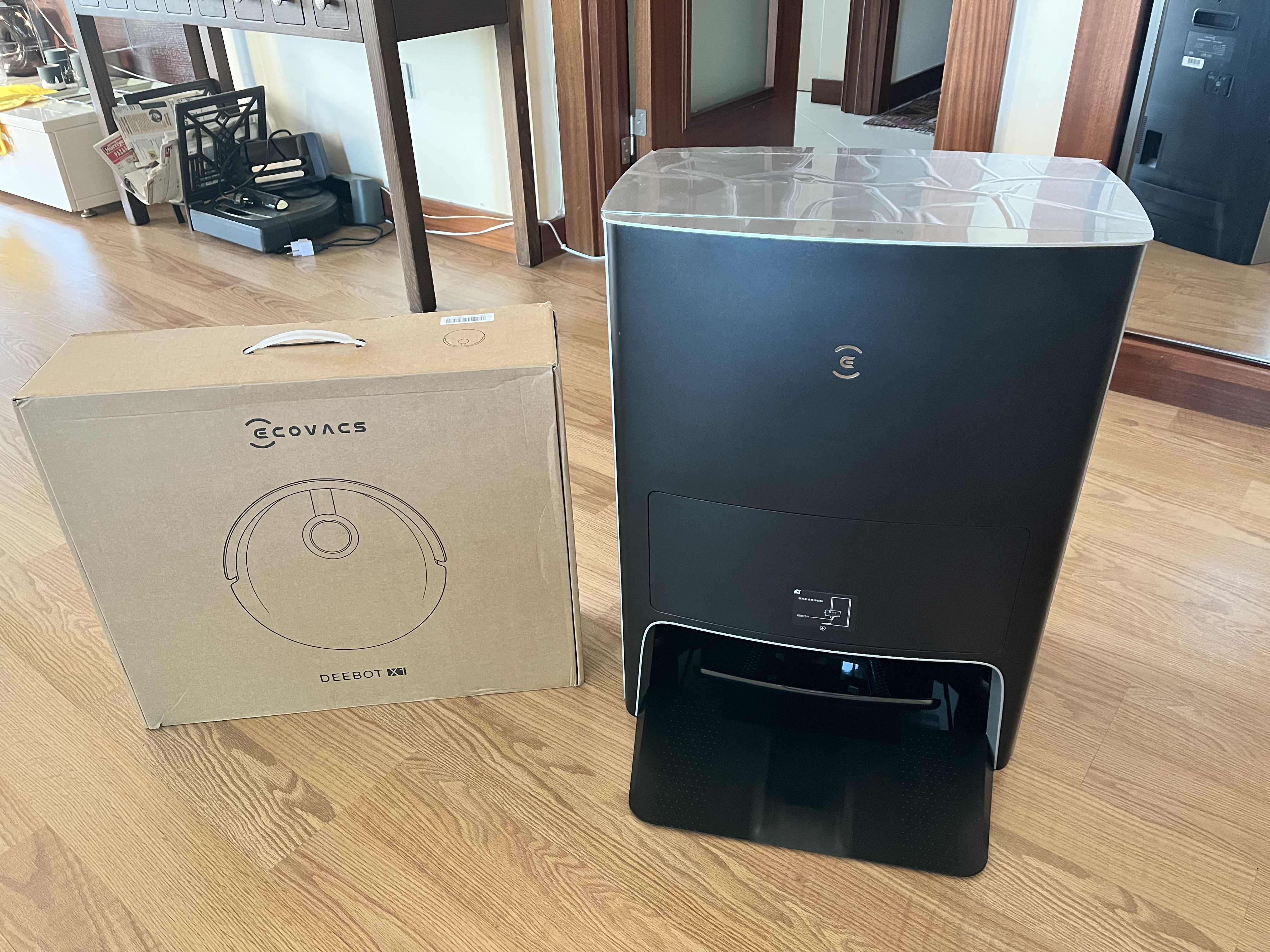

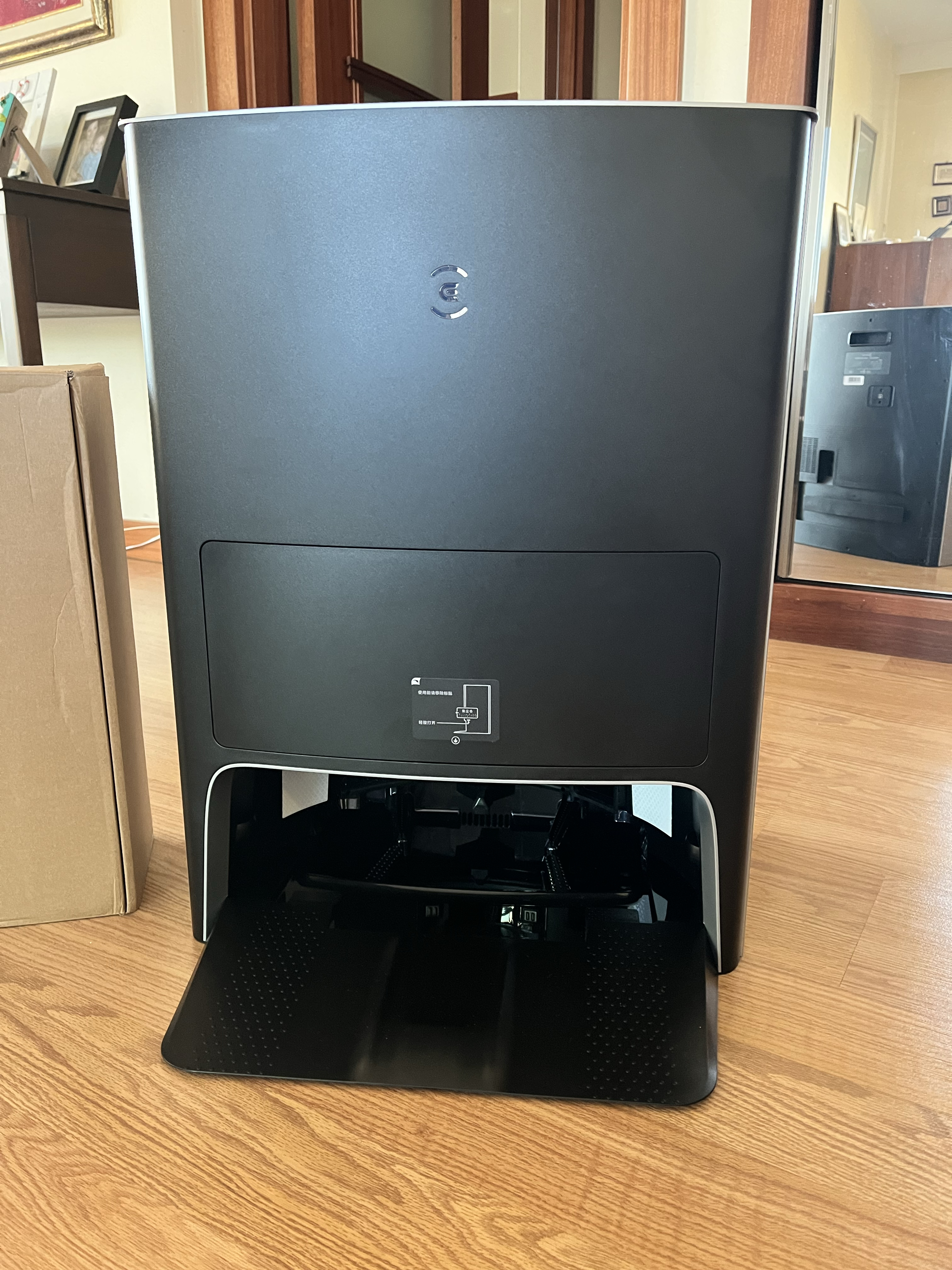

T9 AIVI teardown video çekimini şimdi bitirdim, edit ve montajdan sonra bir hafta içinde yayında olur.
T9 o kadar kaliteli bir yapıda ki hakikaten özene bezene yapılmış bir hali var. Titreşimli mop ve parfüm teknolojisi de çok çok başarılı.
Ardından da kısmetse X1 OMNI'yi yapacağım.
Oradan incelersiniz.
