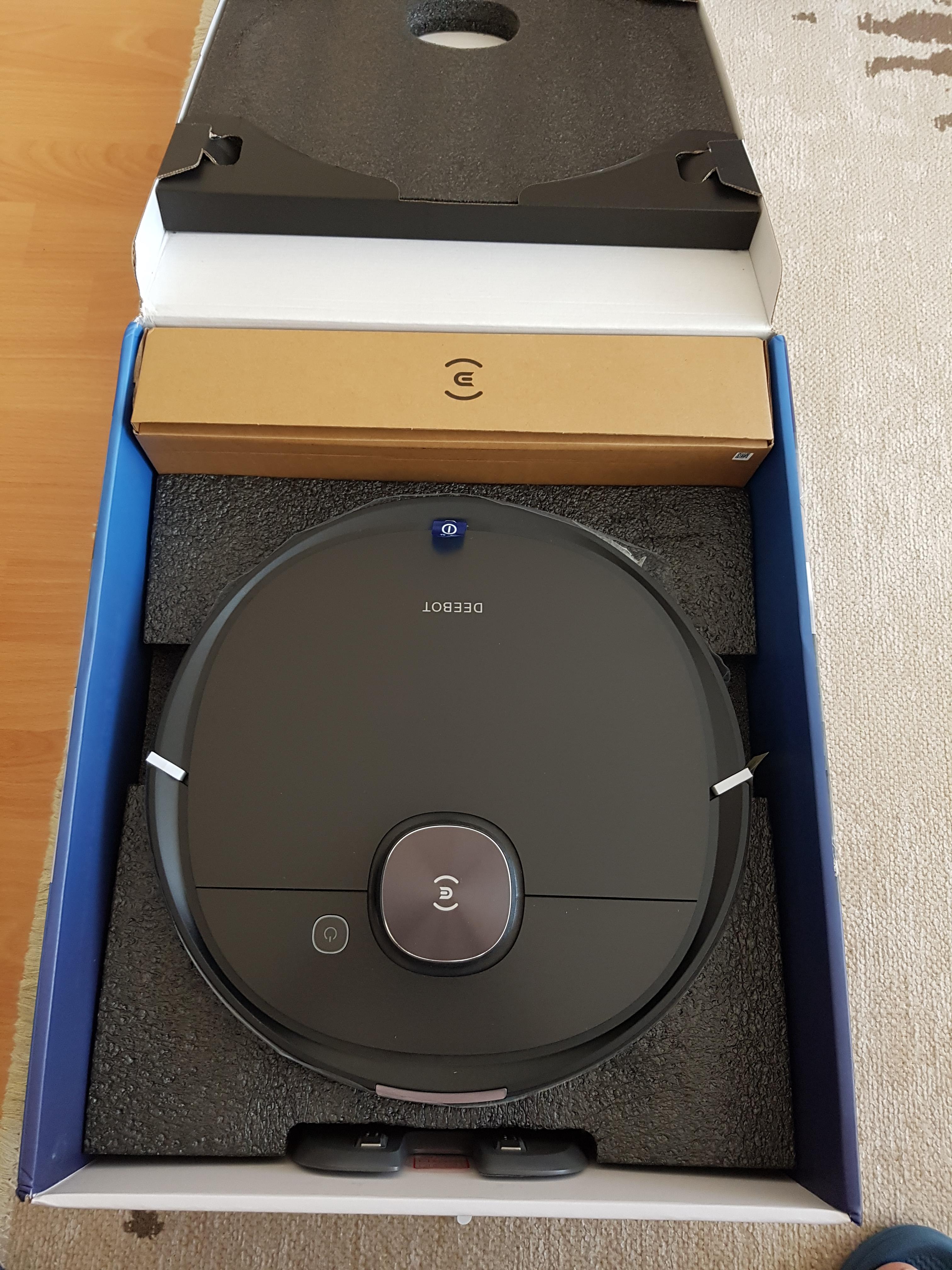

Robotü dün ilk kez çalıştırma fırsatımız oldu. Öncesinde bir temizlik yapalım sonra arkadaşı sürekli çalıştırıp tozu, saçı toplarız diye düşündük. Bu yüzden biraz geciktirdik ilk denemeyi. 2günlük temizliğin arkasından topladığı toz, kıl, tüy ve hav şaşırtıcıydı. Toz haznesini doldurmuştu ki dağınık diye sokmadığımız 1oda ve 1banyo eksikti.
Kullanıma gelince ilk harita çıkarttığı için bazı yerlerden tekrar tekrar geçti. Bazı yerlerde durdu, döndü, kendince hesap yaptı galiba. Salonu 3 farklı oda gibi gösterdi. Yere uzanan perdelerde sıkıntı olmadı, duvara kadar iterek oraları da süpürdü. Arada bir iki ittiği yer süsü vardı oraları da haritadan engelleyerek sorun ortadan kalktı. Halıya her çıktığında gücünü arttırdı ve haritada halıları taralı alan olarak gösterdi. Koridordan geçerken banyoyu görüyordu fakat eşik olduğundan dolayı transit geçiyordu. Odalar bittikten sonra baktı ki orası kalmış önüne kadar gitti eşiği zorladı ama eşik 3-4cm gibi olduğundan gitti geldi gitti geldi ve en sonunda kendi etrafında dönerek ben daha ne yapayım der gibi şarj istasyonuna geri döndü. O şarj olurken ben haritayı düzenledim, salon 3parçaydı onu birleştirdim, odaları etiketledim ve kaydettim. Bakalım bir sonraki süpürmede kendisini geliştirecek mi göreceğiz.
< Bu mesaj bu kişi tarafından değiştirildi TimKo_10 -- 27 Mayıs 2020; 14:3:44 >

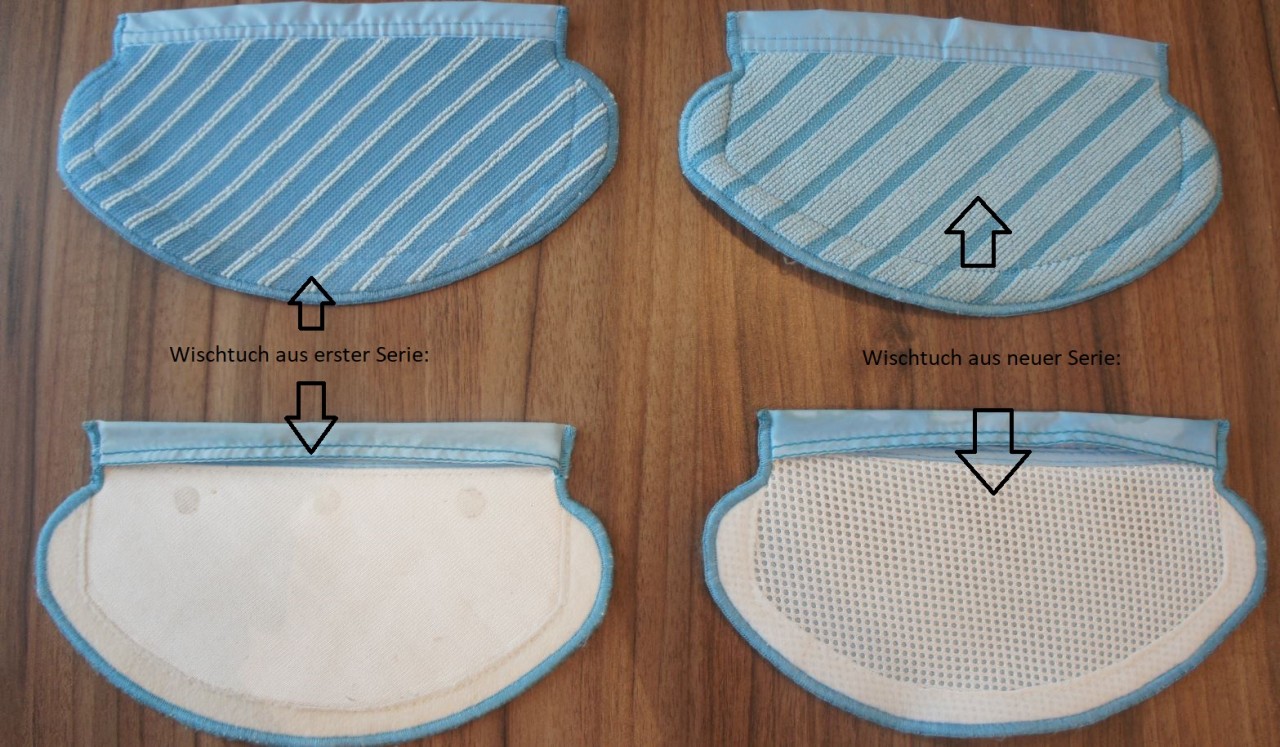

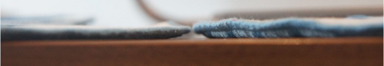

Alman roboter forumda gördüğüm bir bilgiyi paylaşmak istiyorum. Mikrofiber mop eski yeni model olmak üzere iki tipmiş. Yeni çıkan versiyonu içi süngerli daha kalın bir model o yüzden yere daha çok basıyormuş. Benim şansıma içinden yeni tip çıkmıştı ancak bu mesajla karşılaşmamış olsam böyle bir farklılık olduğunu bilemeyecektim. Yedek parça alırkende önemli olabilir.
