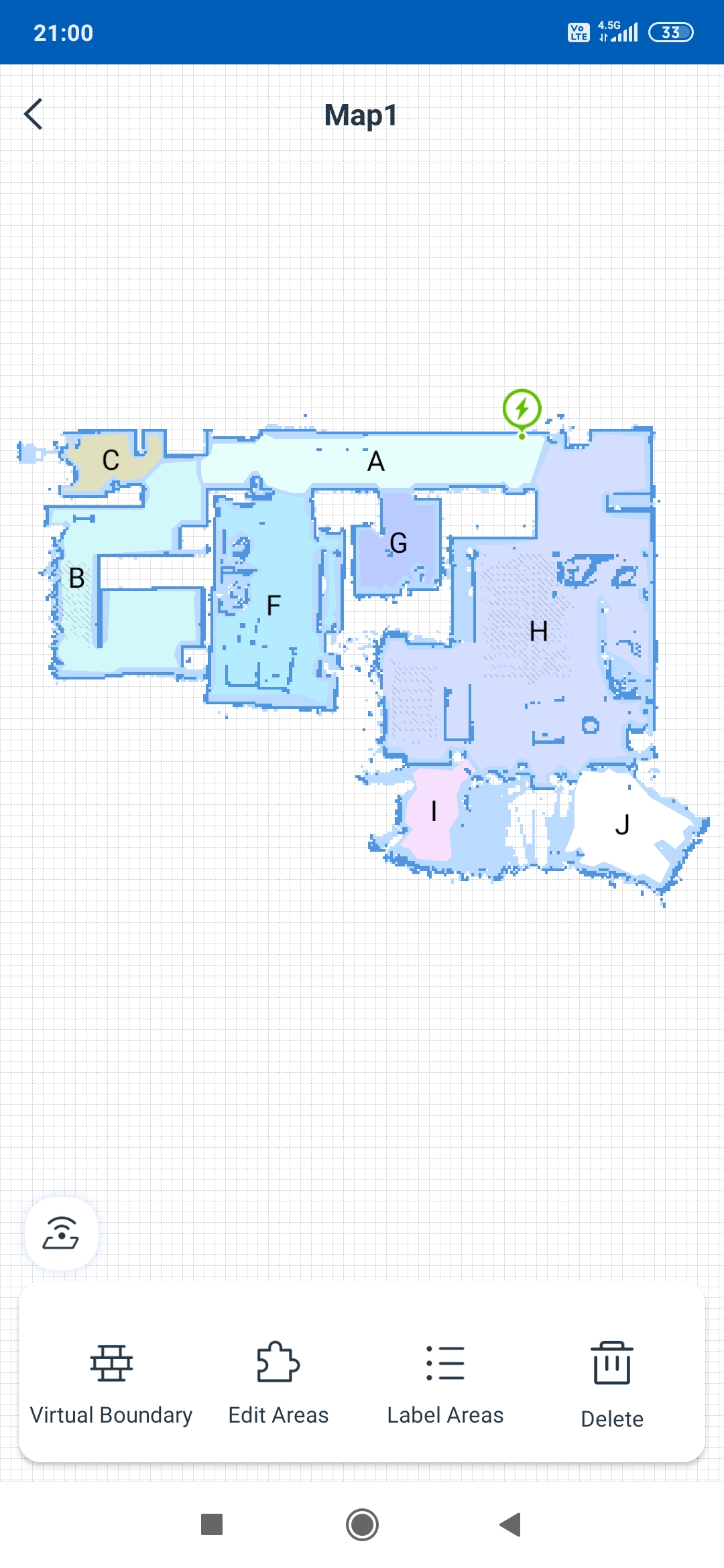

Dock'u salon ve koridorun kesişim noktasına, evin en ortasına koydum. Haritalamaya salondan başlayıp banyolar ve odalara tek tek girdi, adam akıllı bir harita çıkardı sonunda.
Biraz fazla ortada oldu ama başka türlü randıman almayacağız gibi görünüyor.
Eğer bazı ya da bütün odaları belirli bir oda sıralaması ile temizlik yaptırmak istiyorsanız Area seçebilirsiniz. Tüm evi otomatik olarak yapması için AUTO seçebilirsiniz. Bir de benim tecrübem Area temizlik mevcut haritayı güncellemeyip koruyor, AUTO ise güncelliyor.
Bu mesajda bahsedilenler: @kdundar
Az önce sorunu çözdüm.
Cihaz ve dock.u iki cm yana kaydirdim yalnızca, konum belirleme tuşuna basmaya gerek kalmadan otomatik olarak düzgün haritayı getirdi ekrana. Dock konumuna bu kadar hassas tepki vermesi garip geldi.
Şimdi area.dan odalari seçip gonderdim bakalim, şimdilik sorun çözüldü..

Süper! Eğer dockun yerini değiştirirseniz yeni bir alanda olduğunu algılayacak ve yeni haritalama yapması gerekecektir.
