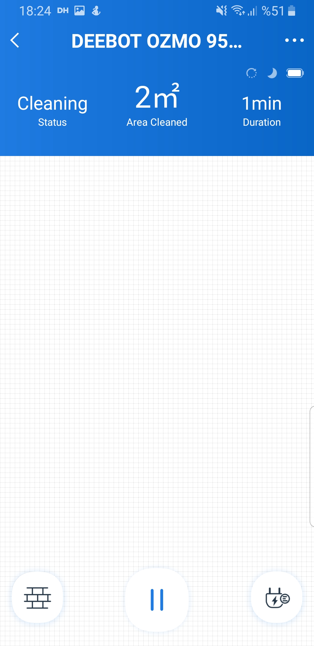

Tam çözdüm şimdi çocuğun odasına göndereyim dedim yine kafayı yedi odaya gitmedi ve problem devam.etti < Resime gitmek için tıklayın >

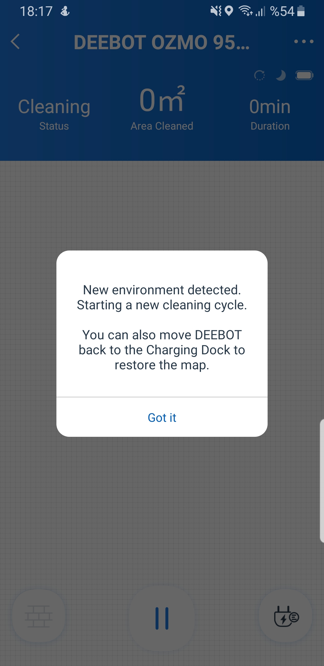

Halbuki map1bde haritam var < Resime gitmek için tıklayın >
5 yıl (887 mesaj)
Şarj istasyonuna gönderin robotu. Ordayken resimdeki işaretli yere basın, robot nerede olduğunu bir anlasın. Arada robot bu şekilde saçmalarsa bu yöntemi deneyin. Büyük ihtimalle düzelecektir. < Resime gitmek için tıklayın >

Yapılacak en iyi şey robotu Dock’un 1 metre önüne bırakın. @sezarim’ın gönderdiği SS’teki locate tuşuna basın. Ardından da sağ alt köşedeki priz tuşuna basın. Haritanız geri gelir.

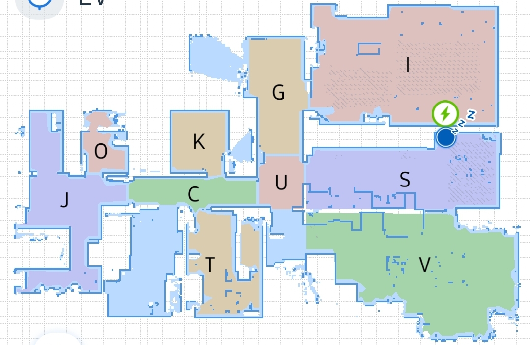

Merhaba;
Aliexpressten sipariş verdiğim T8AIVI, 2 gün önce ulaştı ve aranıza katıldım.
İlk gün buraya da yazdığım bağlantı sorunu, satıcının gönderdiği yeni kod ile çözüldü.
Cihazı inceleyip öğrenme aşamasındayım.
Pazar günü ortalıktaki mümkün olan tüm eşyaları kaldırıp auto modunda ve düşük güçte çalıştırdım, böylece haritayı oluşturdum.
Bugün ise hem AREA, hem de CUSTOM modlarında denemeler yaptım, hem süpürme hem de mop modunda.
Gelelim değerlendirmeye;
+İlk izlenimim oldukça olumlu, özellikle zaten evde bir köpeğimiz olduğu için tercih etmiştik, kesinlikle maliyetine değecektir.
+Cumartesi yapılan temizliğin üzerine pazar günü oldukça çok toz-tüy topladı, başarılı.
+Sesi çok az, kesinlikle rahatsız etmeyecek seviyede.
+Haritalama başarılı.
-Uygulama bağlantısı biraz zor, aynı işlemi birkaç kez yapmam gerekebiliyor, bağlantı stabil değil.
-Haritada EDIT biraz zor, birleştirmeyi kolay yapıyor ama bölme işlemi oldukça zorladı. Mutfak ile bitişikteki oturma odasını tek parça kabul etmişti, ayırmak için çok uğraştım.
-Haritada bazı yerleri önce adlandırdı, sonraki açışta adlandırma gitmişti. İlk başta çocuk odası bu şekilde oldu, önce harf verdi, sonra harf kayboldu. CUSTOM ile seçerek gönderdim, tekrar harf atadı. Ama o arada AREA ile göndermek mümkün değildi. Aynı oda yine harfsiz şu anda. Antre ile koridorum birleştiği yerde de böyle bir bölge oluştu.
Bu harita işlerini filan zamanla çözeriz, elimiz alışır elbet. Cihaz çok pratik, sessiz ve kullanışlı.
Evde kedisi/köpeği olup bu cihazdan almayı düşünenlere; bizim Cavalier ilk önce cihazı tehdit olarak gördü, ilk gün bu gezerken sürekli havladı. İkinci gün havlamadan ama ardından şüpheli şekilde bakarak takip etti. Sanırım 3-5 güne tamamen alışır. Cihazın, tüy toplama konusunda en büyük yardımcımız olacağı ise kesin.
Dediğim gibi, henüz tecrübelerim bu kadarla sınırlı. Daha fazla tecrübe kazandıkça ve kafamda daha fazla sorular oluşunca tekrar yazacağım.
Kutu açılış videosu ile haritayı eklemeye çalışacağım mesaja, umarım başarabilirim.
Cihazı almamda en büyük katkısı olan @Hepsirobot Ali bey ile @Exper1980 'e tekrar teşekkür ederim.
