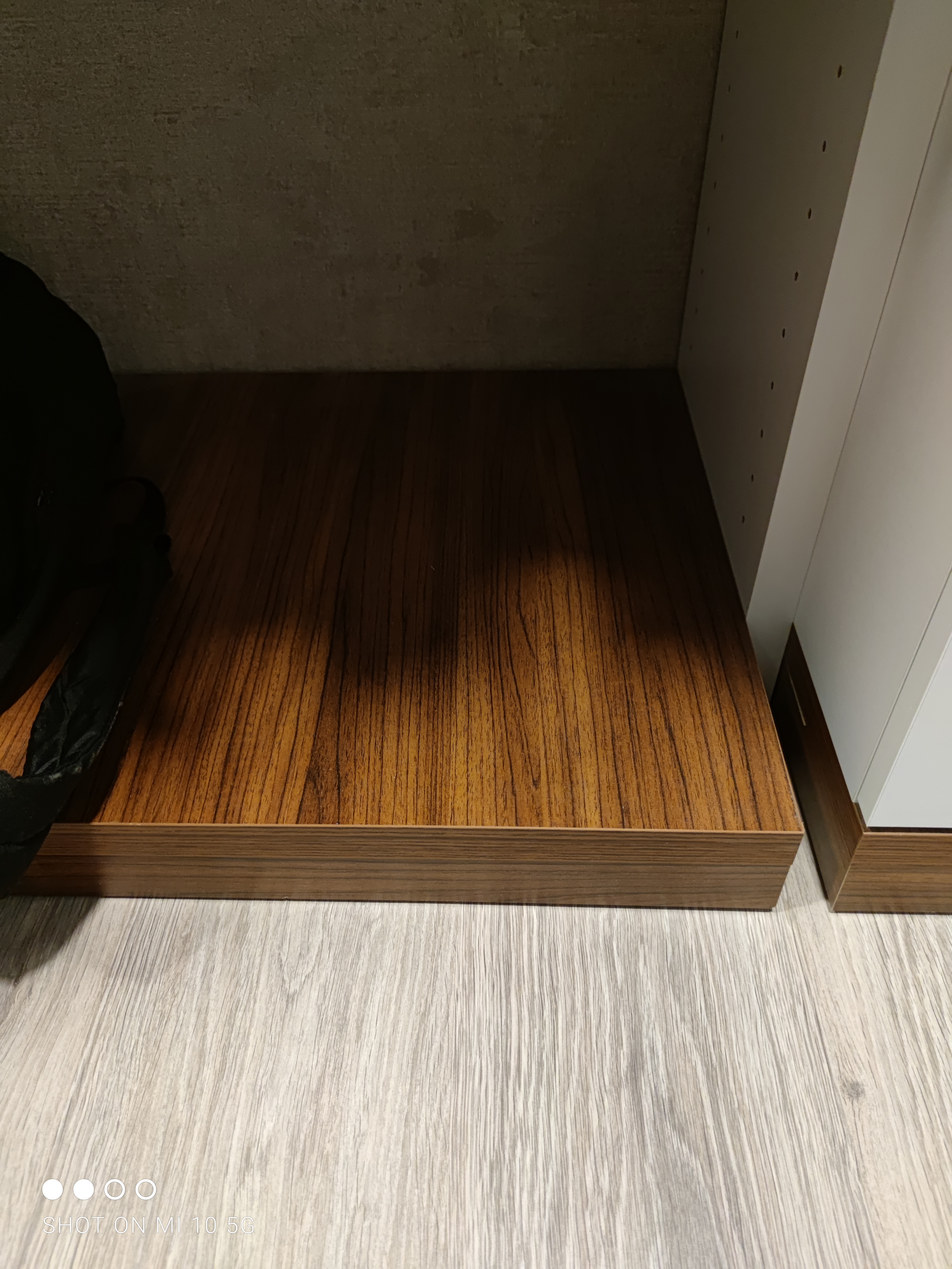

Akşam direk görsel atıyım hocam çok anlatmakla olacak bişey değil sorun giyinme odamdaki modilyadanmış

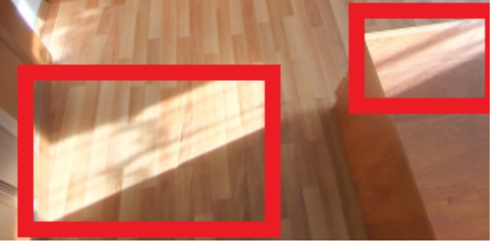

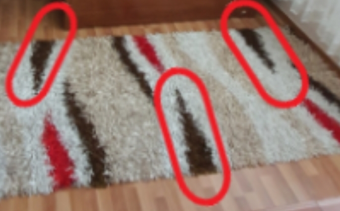

Öncelikle günaydın hocam. Dün mailin geri dönüşü yapıldı. Metni direk yapıştırıyorum. Metnin içinde çözüm önerileri de var.
Daisy Garcia (Ecovacs)
Mar 3, 2021, 15:09 EST
Hi .......
Thanks for letting us know the updates.
In this case, we consider the reason for the deebot sometimes clean this room and sometimes it did not is this issue is the temporary strong sunlight casting. If there is strong sunlight cast on the floor, deebot will consider there is a wall blocked and will not go in for further cleaning. Due to the light will not stay permanently, and the deebot will update every new change for the environment every time you instruct it to clean your house, once it detects this room does not have any strong light reflected block its way, it will go in and start to have a full clean. So we suggest you close the curtain when you instruct the deebot to clean
However, there will have the possibility for the deebot can not go across the carpet to do a full clean of this room. Because there are the restrictions for the deebot to climb on the carpet:
* The carpet fur should less than 2cm or the deebot will get stuck.
* The deebot will get stuck if there have a dark color area.
* If the mopping plated is installed the deebot will get stuck.
Kısaca aşağıya koyduğum resimdeki olasılıkları sıralamışlar.
Halı 2 cm den kısa olacak
Koyu renk olmayacak
Mop takılı olmayacak
Ve çok aydınlık olmayacak.
Resimde benim odanın ışık düzeyi ve halı görünüyor. (İşaretlemeleri ecovacs temsilcisi bana göstermek için yapmış) Aynı halı başka odalarda problem yaratmıyor ama cihaz bu odadaki halıyı temizlemek istemiyor. Bugün yukarıda bana tavsiye edilen ışık teorisini denemek için kalın perdeler kapalı neredeyse zifiri karanlıkta temizlik yaptırdım halı sıkıntı yapmadı robot tüm odayı temizledi. Galiba sorun odanın çok ışık alması. Birkaç gün perdeyi açık kapalı pozisyonda temizlik yaptırıp kesinleştireceğim.

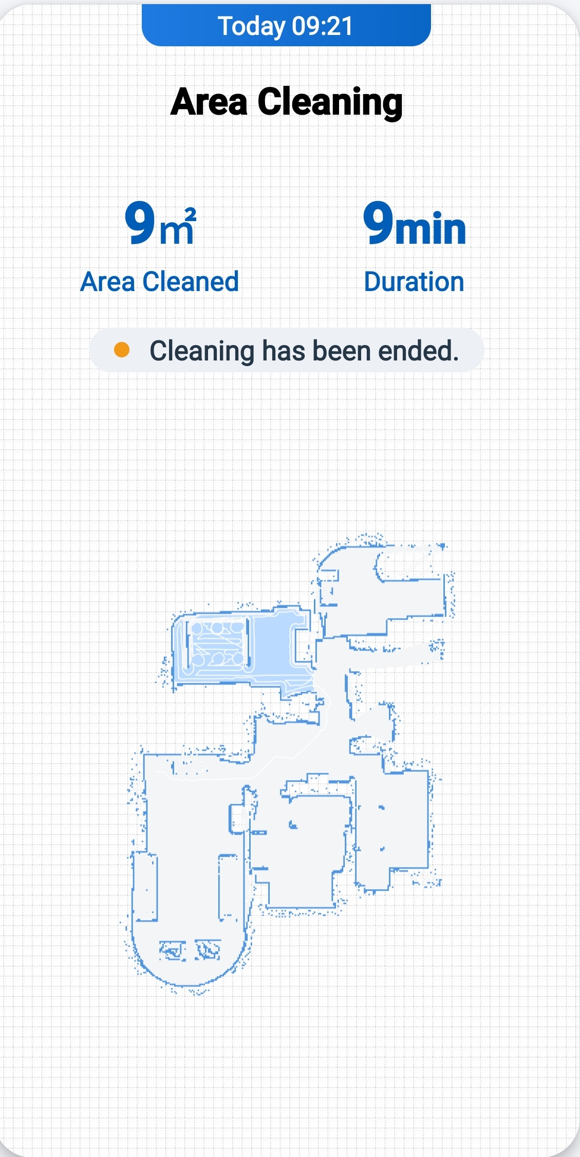

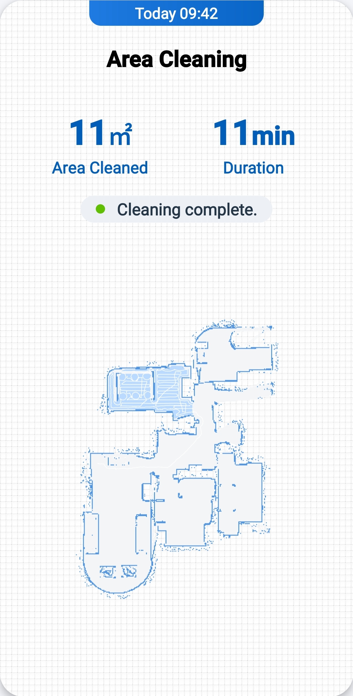

Evet arkadaşlar cümleten günaydın.
Günlük ozmo 950 gerçek hayat test sonuçlarının bir diğeri ile yine karşınızdayım.
Arkadaşlar benim cihazın odanın belli bölümünü temizlememesi ile ilgili problemim kesin delile dayalı olarak çözülmüştür.
Problemin odanın sabah saatlerinde yüksek miktarda ışık alımından kaynaklandığını bugün yaptığım son test ile kesin olarak çözdüm
Aşağıdaki iki resim bugün sabah yapılan temizliğin ekran görüntüsü. 1. Resimde perdeler açık ve oda yüksek ışık görürken cihazın verdiği tepki.
2. Resim ise birinci temizliğin ardından perdeler kapatılarak yapılan temizliğin ekran görüntüsü.
Başka problemle karşılaşmazsam günlük rapor verme sürecini sonlandırıyorum. Problemin çözülmesinde emeği geçen ecovacs Usa müşteri hizmetlerine buradan saygılarımı iletiyorum umarım bizi okuyorlardır. Herkese iyi günler.
