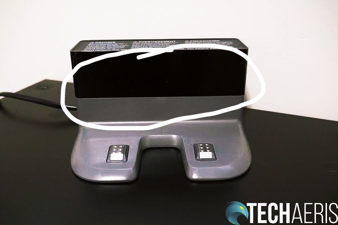

Size hemen bir pratik bilgi veriyim. ☺️ Telefonuzdan video kaydını açık karşıdan dock u video kaydına alın. İçerisinden IR led var. Frame farkından dolayı yanıp söndüğünü görürsünüz. Video yanıp söndüğünü görürseniz. Dock çalışıyor. < Resime gitmek için tıklayın >

Güzel bilgi valla yoksa multimetre denerdim:) Kontrol kalemini dockdaki metallere değdirsek elektrik olup olmadığımı anlar mıyız?
Bu mesajda bahsedilenler: @me2tt
Mesleki olarak kontrol kalemi hayatımda en nefret ettiğim takım. Osiloskop, multimetere varken hiç kullanmam Onur abim yanıdır kontrol kalemi. Nötr varmı bilemezsin kontrol kalemi ile gerilim alamazsın sadece ışık kaç Volt kaç Hz muamma. Çok ilkel. Eskisi gibi değilki uni t ölçü aletleri 100 lira taş gibi her eve lazım
