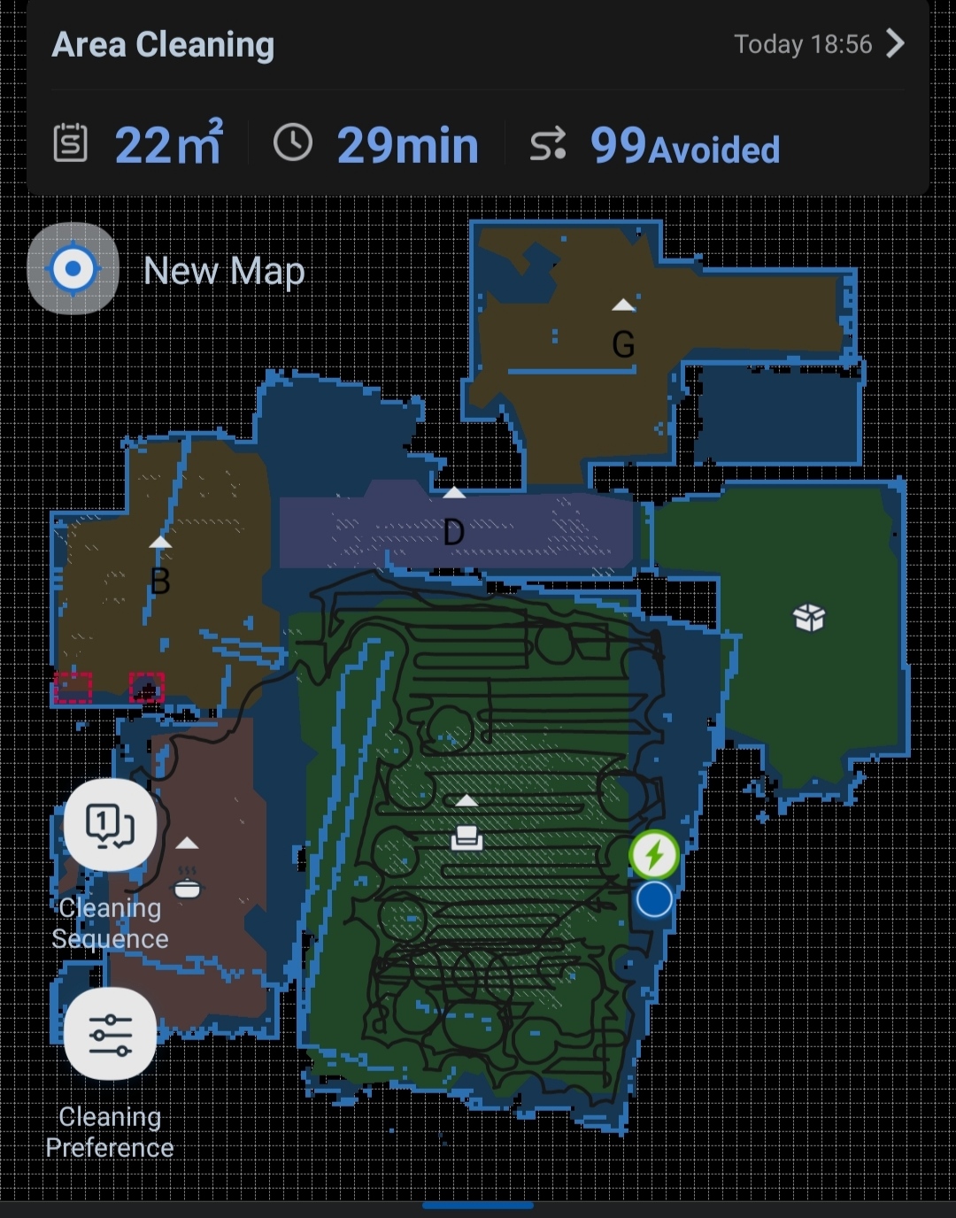

Arkadaşlar harita kaymasi benimde basima geldi sonunda. Bu sorunu nasil cozmustunuz ? Daha onceki sayfalarda konusuldu ama kargo muhabbetleri arasinda kaybolmus bulamadim o mesajlari.
-4 dediği Çin deki Beijing'in hava durumu,nemi falan:)
Sonunda tam bir haritalandırma yaptım.
< Bu mesaj bu kişi tarafından değiştirildi OnurFB1453 -- 24 Aralık 2020; 20:16:0 >
Bu mesajda bahsedilenler: @seasqua
Merhaba,
Normalde remapping yapmak gerekiyor ama şöyle bir çözüme denk geldim, tecrübe etmedim ama tecrübe edenler olmuş yabancı forumda, yeni haritalama yapmadan bir deneyin isterseniz.
If your map screws up by ghosting or any other reason or it starts to try creating a new map, do the following:
With the vacuum in the dock, power off your vacuum, wait around 15 seconds, then power it back on, if all goes well it should reset to your original map. You may need to try it more than once and maybe slow down on turning it back on. You may also need to backup to the vacuum picture screen on your app and open up the map again for it to show the updated map in the app.
Hope this helps!
Bu mesajda bahsedilenler: @by_xray
Sorunu su sekilde cozdum,
Robotu kapatip baska bi yere elimle goturdum ve tekrar actim.
Locate yaptim ve location successful dedikten sonra sarja yonlendirdim ve sorun duzeldi.
