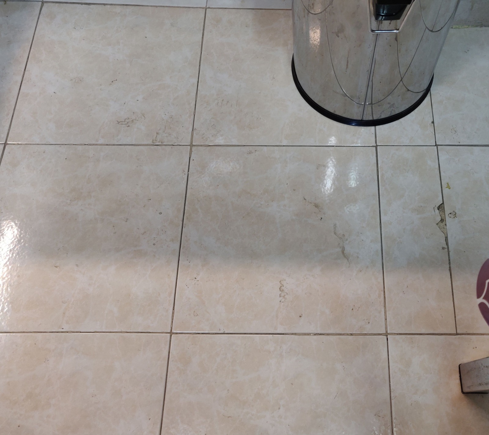

Geçtiğimiz hafta ilk kez silme denemesini mutfakta yaptık. Sizlerle bu ilk silme deneme tecrübemi paylaşmak isterim.
Öncelikle mutfağın durumunu biraz aktarayım. Yeri bir süredir özellikle silmiyoruz dolayısı ile uzun süredir bekleyen bazı lekeler ile birlikte daha yeni oluşmuş lekeler de vardı. Şu şekilde temizledik;
  • Mutfağı ilk olarak sadece süpürme özelliği ile süpürdük ve tozları almış olduk.
  • Mavi mopu ıslatıp, sıkıp plastik mop aparatına taktık. Su tankını duru su ile doldurup aparat ile birlikte robota taktık.
  • Su tankına ya da mavi mopa beyaz sirke ya da yüzey temizleyici koymadık.
  • Süpürme ayarı "Max+"ta (yanlışlıkla :)) ve su akış ayarı "Medium"da (yine yanlışlıkla :D) 1 kat silme yaptırdık.
  • Daha sonra süpürme ayarı "Quiet"ta ve su akış ayarı "Ultra High"da 2 kat silme daha yaptırdık.
Toplamda 3 silme sonrasında öncesi ve sonrası fotoğrafları iletiyorum;
Önce
Sonra
Genel olarak silme performansından memnunuz. Sonuçta normal sulu/moplu temizliğin yerini almasını beklemiyoruz. Su tankına en fazla 1-2 çay kaşığı beyaz sirke ya da yüzey temizleyici katılıp, düzenli silme yapıldığında da çok daha iyi sonuçlar alınacak ve kurumuş lekeler gibi bir sorun da olmayacaktır.

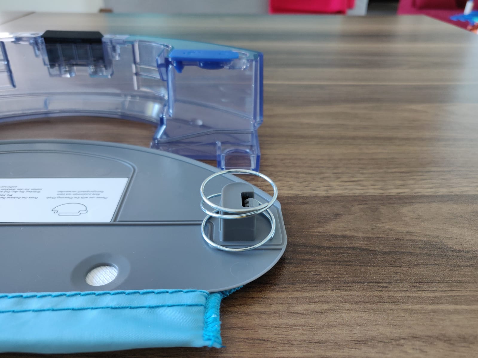

Bundan sonrası robotunda ufak değişiklikler yapmak isteyebilecekler için :D
Sıkı takip etmeye çalıştığım alman forum sitesi olan Roboter-Forum üzerinden 32 sayfasının tamamını okuyup takip ettiğim silme performansı iyileştirme konusu var.
Silme yapmış kişiler deneyimlemiştir, mop plastik aparatı takılıyken serbest duruyor ve yere kendi ağırlığı ile basıyor. Dolayısı ile çok büyük bir baskı yapmıyor.
Ancak bu baskıyı artırmak adına çok basit bazı düzenlemeler deniyorlar alman robot forumunda. Sol ve sağ tırnağın etrafına tam olarak oturan metal spiral yay şu ana kadar benim en mantıklı bulduğum çözümler arasında. Fakat robotu havada tutma ve tekerleklerin kaymasına, rotasının düz olmamasına sebep olma gibi sorunlar yaşanabiliyor.
Çok fazla kafanızı şişirmek istemiyorum, mevcut hali ile de gayet memnunuz biz de. Ancak eğer kolay ulaşılacak malzemeler ile güzel bir çözüme ulaşırsam sizinle de paylaşacağım. Bu arada doğru yayı buldum, denemesini yapacağım
Spiral Yay Uygulaması
