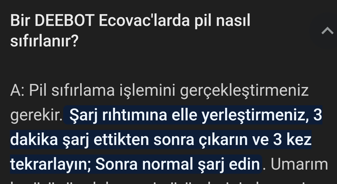

7 ay
Bunu deneyip bilgi döneceğim
Bu mesajda bahsedilenler: @Kartel1
7 ay
Yaptım 3 kere, şarjda şimdi bakalım. Yarın çalıştırınca belli olur.
7 ay
Denedim düzelen bir şey olmadı 😕
7 ay
Hocam orjinal talimat bu tekrar deneyin isterseniz çalışması lazım.
Place DEEBOT on the Charging Dock by hand, remove after charging for 3 minutes, repeat 3 times; then charge normally.

Olmadı maalesef. Bir işe yaramadı, %68 e gelince kapanıyor direk.
Hayır yani deebot 950 takınca ne oldu, onumu aldı hafızaya 😅 saçma sapan anlam veremediğim bir şey oldu.

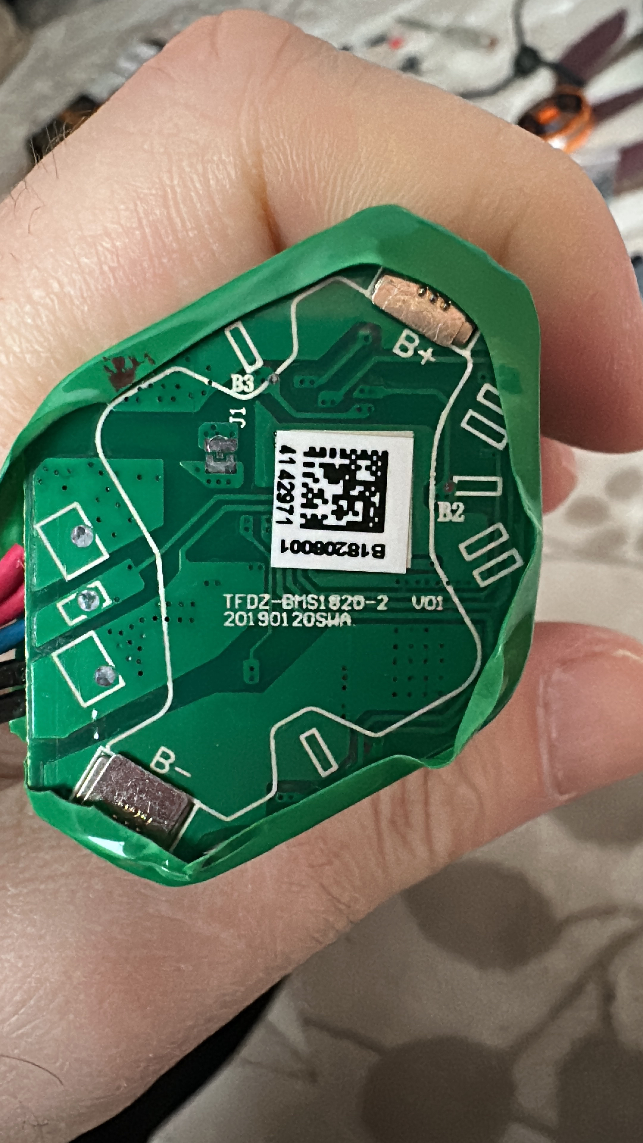

Pili açtım baktım bms kontrolcusu var. Muhtemelen pili diğer robota takınca kendini o robota göre kalibre etti. Bms kontrolcusude bu bilgileri kayıt etti. kendi robotuma takınca da bms de bulunan kalibrasyon bilgileri hatalı olduğu için 67 de kapatıyor kendini.
İnternette bu bms i nasıl sıfırlarım veya kalibre ederim hiçbir makale doküman yok.

BMS kartlarının böyle bir özelliği ve yeteneği yok. Sadece giriş çıkış voltajını, aşırı akımı ve sıcaklığı kontrol ediyor.
