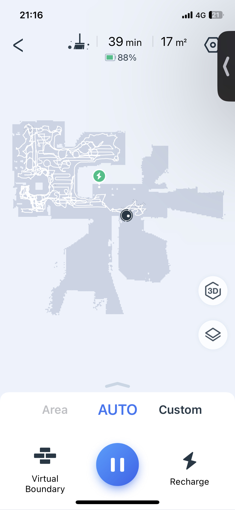

Area ile temizliği başlatmak istediğimde lokasyon bulunamadı deyip yeni haritalamaya başlıyor , elimle alıp temizlik yapacağım yere robotu koyayım düğmeden temizliğe başlayayım konum bulundu deyip temizlik yapabiliyor . Şarj noktasında ile area ya da custom ya da auto farketmezsizin konum bulamıyor gibi yeni haritalamaya başlıyor .
iOS da da androidde de bu hatayı veriyor .

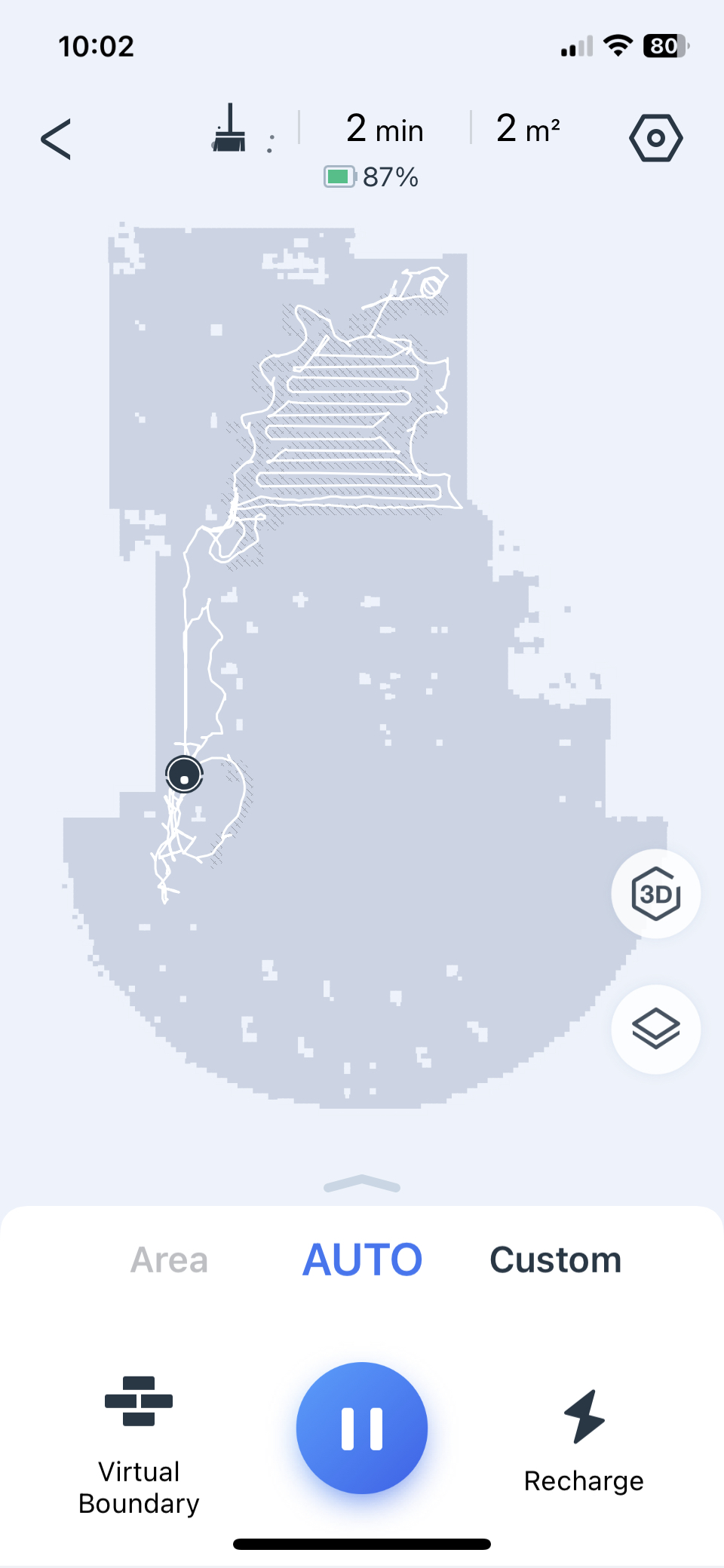

Daha önce T8aivi kullanıyordum. Yeni T9 aldım. Fakat harita çıkaramıyorum. Neyi yanlış yaptığımı bilemiyorum. Saçma sapan hareketler yapıyor. İlk seferinde harita tamamlanmadan complete deyip şarja döndü. 1 saatten fazla hala dönüyor. Yardımcı olabilecek var mı?
