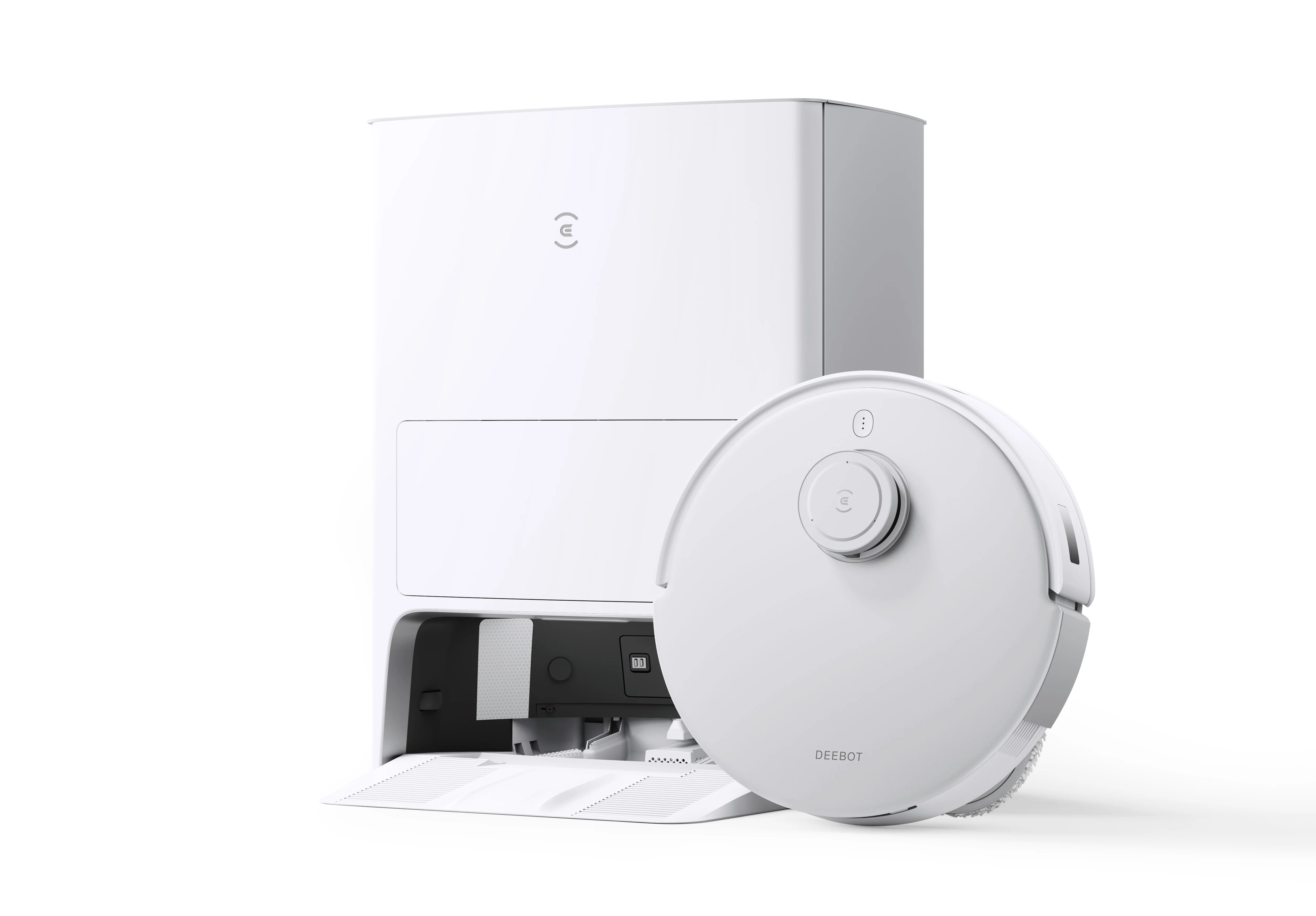

Ecovacs yeni T20 OMNI modelini tanıttı.
Halıya gelince duran ve 9mm kalkan çift döner mop,
Kirli alanlarda mop üzerinde extra basınç,
180rpm mop hızı
35 derece sıcak su ile temizlik yapma imkanı,
55 derecede mop yıkama ve dezenfeksiyon
6000pa emiş
Yuvasında mop yıkama ve sıcak hava ile kurutma,
Halı geçişlerinde kırıntıları azaltan yeni fırça tasarımı (patent aldı)
Sadece süpürme, sadece mop, ikisi bir arada veya önce süpürme sonra mop fonksiyonları
180 dakika çalışma - Ecovacs'a özgü çok iyi bilinen uzun çalışma süresi
1000USD
Bu fiyatı ile tam bir f/p makinesi
Fabrikası Taiwan'da, ülkemizde henüz servisi yok ama paranın satın alabileceği en iyi cihazlardan.
