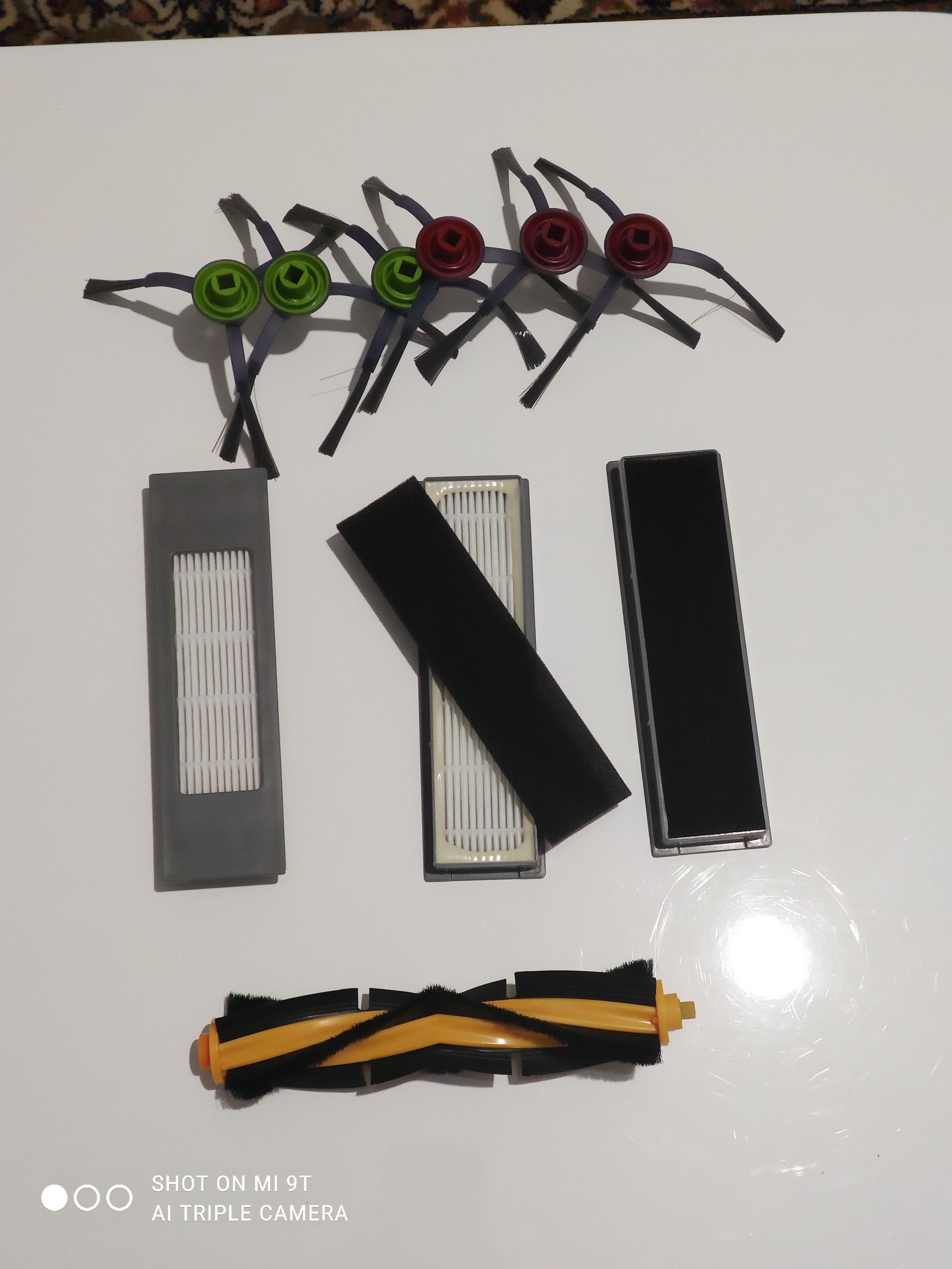

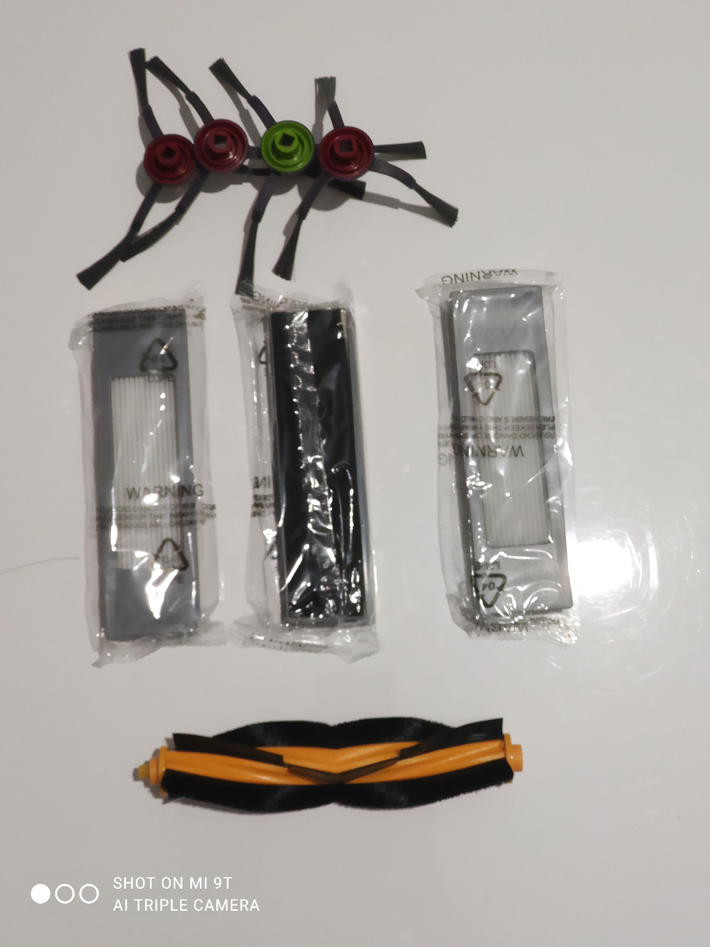

Ecovacs Deebot Aksesuar Paketi (Yedek Fırçalar ve Filtreler), OZMO 920/950/T5/T8/T8 AIVI/T9 /N7 N8 Pro+ Modelleri için
Ürünler sıfırdır robot bozulduğu için fiyatını uygun tutacam ihtiyacı olan kaçırmasın.
