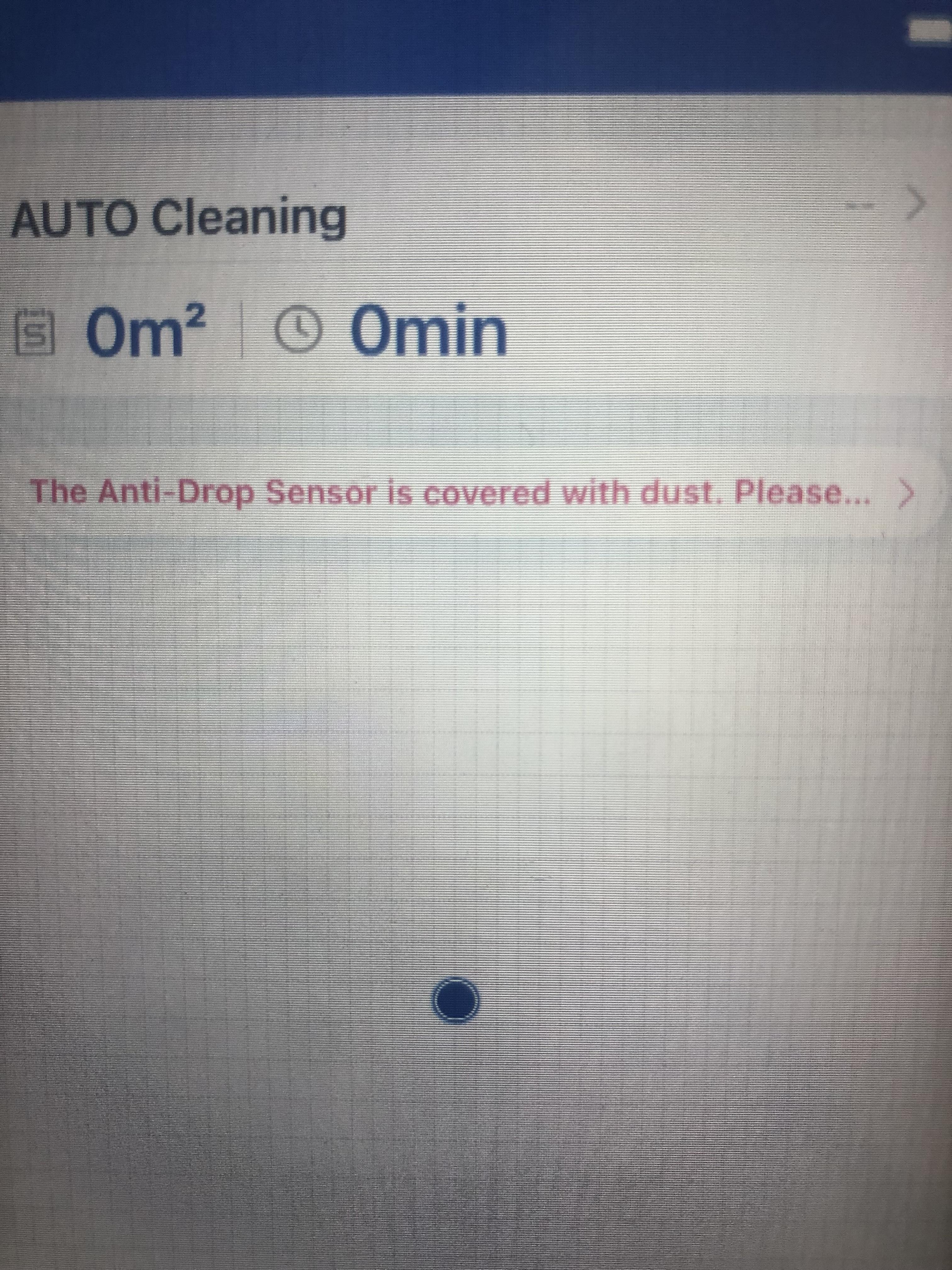

Merhaba 2 gündür ozmo 950 cihazım air drop sensörünü temizle uyarısıyla hiç çalışmıyor. Bu konuda yardımcı olabilecek var mı?
