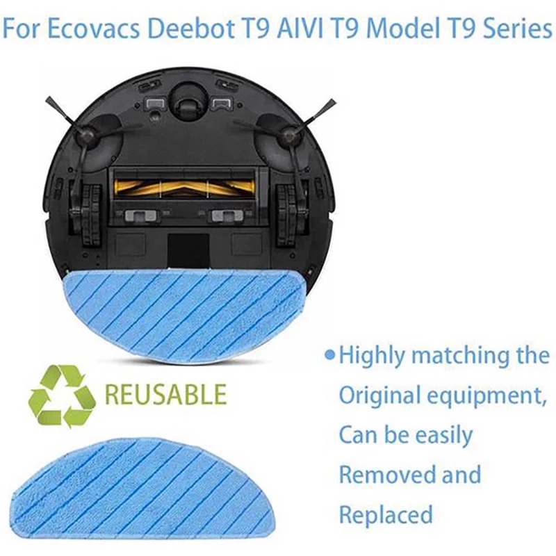

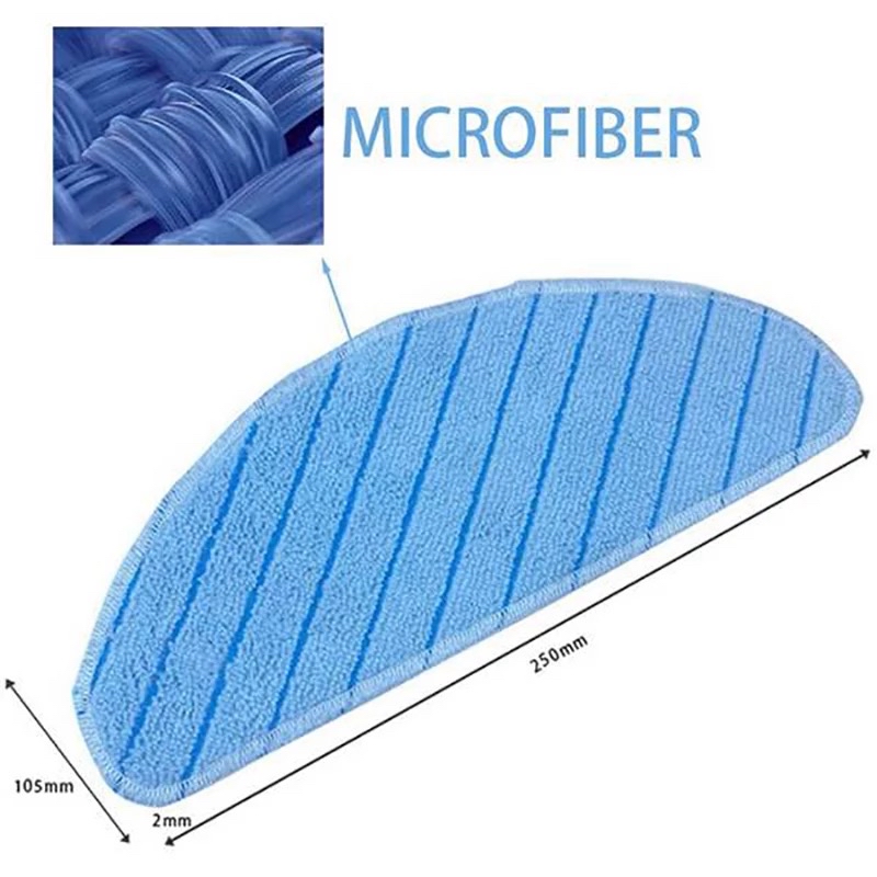

Bende T8aivi var. Titreşimli silme için bez almam lazım. Şimdiye kadar (1,5 yıldır) ilk paketten çıkan tek kullanımlık bezleri yıkayıp tekrar kullanarak idare ettim. Aliexpreste T9aivi için tekrar kullanılabilir bez var. T8aiviye uyar mı? Deneyimi olan var mı? Aşağıya fotoğrafını ekledim.

Yıkanabılır bez konusunda bulunacak yerli her çözümü desteklerim.

Ben almıştım ama birkaç ay oldu
