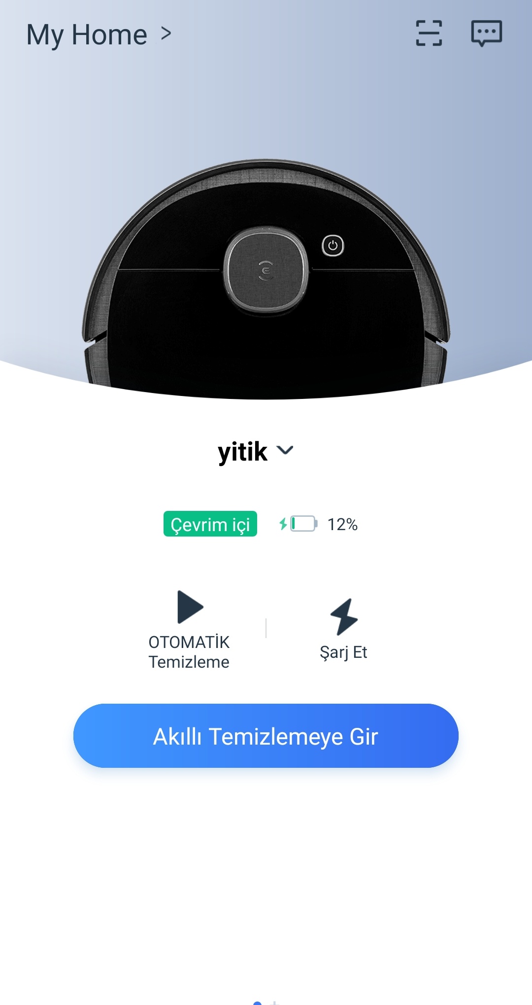

Aynı sorundan muzdaribim, ben de yeni pil aldım ancak Bi yararı olmadı, vaktim olmadığı için ali beyle de görüşemedim, duruma göre ya Ali beye gönderecektim yada tanıdığım bir elektronikçi ile kendimiz kuracalayacaktık, yaptıklarınızı yazarsanız bende deneyip buraya sonucunu yazarım.
Bu mesajda bahsedilenler: @Dirilis1299
3 yıl
Hocam çokta spesifik bisey yapmadım önce pili videodaki gibi değiştirdim batarya hala %15de gösteriyordu bende bu durumu internette araştırınca bunun kronik bi sorun olduğunu buldum bataryayi tekrar canlandırma yöntemi var.
Cihazı 3 dakikaliğina sarja koyuyorsunuz sonra çekiyorsunuz ve tekrar şarja koyuyotsunuz bunu toplamda 3 kere tekrarlayıp sarjda bırakıyosunuz. Denedim olmadı.
Sonra cihaz uygulamadan sildim sıfırlayıp tekrar ekledim ve ismini değiştirdim. Hala durum ayniydı dedim bari pili sokeyim, Ali bey geri alır diye hiç düşünmediğim için çıkarıp satişa koyayım dedim ve o ara cihazın içini açınca alt kapak ve pil cıkarmişken sarj dokuna otutturdum. Merak ettim şarj dueumu ne göstericek diye baktim hala %15 gösteriyor. Sinirlendim kirmizi açma kapama tusuyla oynadım biraz, "On" konumdayken ışıklı temizlik başlatma tuşuna falan bastım, tekrar kapadım açık ve kapalıyken cihazin tepkilerini merak ettiğim icin kurcaladım biraz ve akabinde eski bataryayı taktiğimda şarj %1 gözüküyodu .
Cihazı bi kaç saat once şarjda bırakip dışarı çıktık şu an sonuc su şekilde.
Sanırım bataryasız taktığında ne yaptiysam o biseyi tetikledi. Full şarj yapacakmı merak ediyorum.

Cihaz power-off konumundayken şarj almaz zaten, Ecovacs'lar mekanik açma kapama düğmesine sahiptir güvenlik olarak.
Batarya değişimi son iki haftada 170i aşkın makinede çözüm oldu, sizin arızanız başka bir konumda olabilir tabii ki.
Benzer arızalarda tamir için bize gelmiş olan 6 makinenin sadece birisinde sorun başka yerden çıktı - anakart - diğerlerinde batarya değişimi ile hemen düzeldi.
Saygılarımla

Şarj ne kadar yükseldi?
3 yıl
Hocam %14e geldi uzun süredir bu seviyede daha çıkmıyor. Sanırım tekrar kitlendi eve dönünce tekrar bakıcam insallah. Tekrar aynı şeyleri deneyip yeni bataryayı takıcam bu sefer.
3 yıl
Hocam yeni bataryayı taktım %81de açıldı çok şükür. Lakin 1 bucuk saatte %2 şarj olmuş ne gibi bi sıkınti olabilir sizce baya yavaş şarj oluyor.

Siz bir kaç defa şarj/deşarj yapın, robotunuz halen koruma devresinde görünüyor bu anlatıma göre.
3 yıl
Dün denedim bataryayı söküp ancak olmadı, şuan pili çıkarttım anakartta gizli pil vs varsa birkaç gün içinde belki boşalır😊, şarj etmiyor ancak şarjda düşmüyor kaçta takarsanız onda sabit duruyor, bataryayı sizden aldığımda %81 Di Bir kaç gün öyle kaldı, sonra çalıştırdım iki gündür de %64 teydi batarya, enteresan bir arıza.
