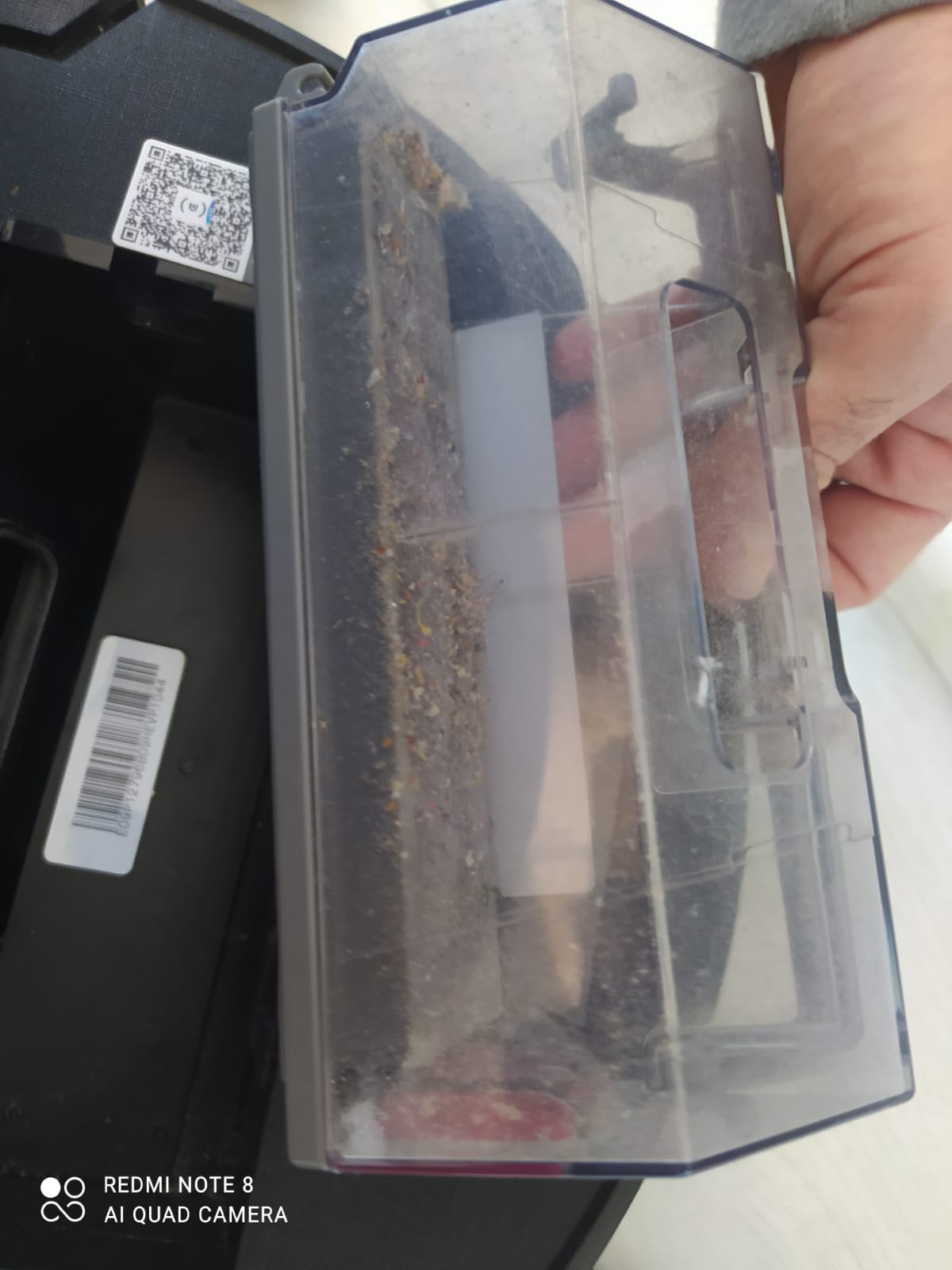

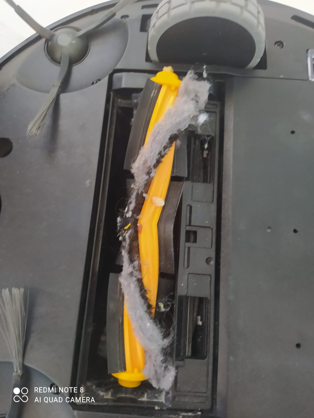

Arkadaşımın ecovacs 950 sinde şu durum var, toz fırçaya birikiyor, vakum yapmıyor? Filtreler temiz
< Bu mesaj bu kişi tarafından değiştirildi ___scream___ -- 5 Ocak 2022; 15:32:10 >
Bu mesaja 3 cevap geldi.
Z
3 yıl
@HEPsirobot Ali bey ne diyorsunuz bu işe?
Bu mesajda bahsedilenler: @___scream___
3 yıl
Fanın çalıştığından emin misiniz? Fanın tek görevi fırçanın topladığı tozu kiri hazneye taşımaktır. Fan çalışmıyor/eksik çalışıyorsa bu problem olabilir.

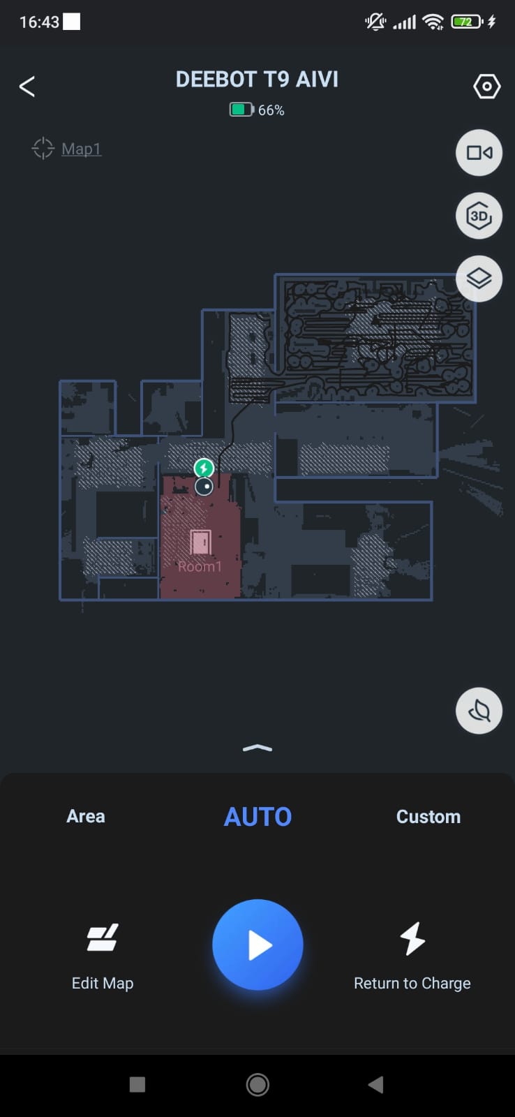

Ben de aliexpress'ten t9 aivi aldım, programda lag var. Bazen offline a düşüyor, robotu yerinden oynatıp charging deyince online oluyor ama ekranda 10 15 saniye sonra gözüküyor bu. Ya da haritaya gireceksin 15 20 saniye sonra giriyor. Ki artık haritadan oda da seçemiyorum artık.
Çözümü yok sanırım bu işin, programıyla ilgili çok sıkıntı yaşayan olmuş. Almadan önce aklınızda bulunsun derim.
Çözümle ilgili fikri olan varsa ve paylaşırsa da sevinirim.
Telefon değiştirdik vs olmadı.

Aynı telefonda t8 aivi kullanıyorduk sorun olmuyordu, bunda oluyor. Donanımsal olma ihtimali var mı ki?
Bir de programda vs lag var ama cihazı online görüp şarj yüzdesini gösterdikten sonra play e basar basmaz temizliğe başlıyor ama dediğim gibi ayarlar haritalar vs hep laglı açılıyor.
Gerçi artık haritada tek odayı seçebiliyoruz area kısmından.
Sürekli sürekli yeni haritalandırma yapmaktan bıktık vallahi :(
