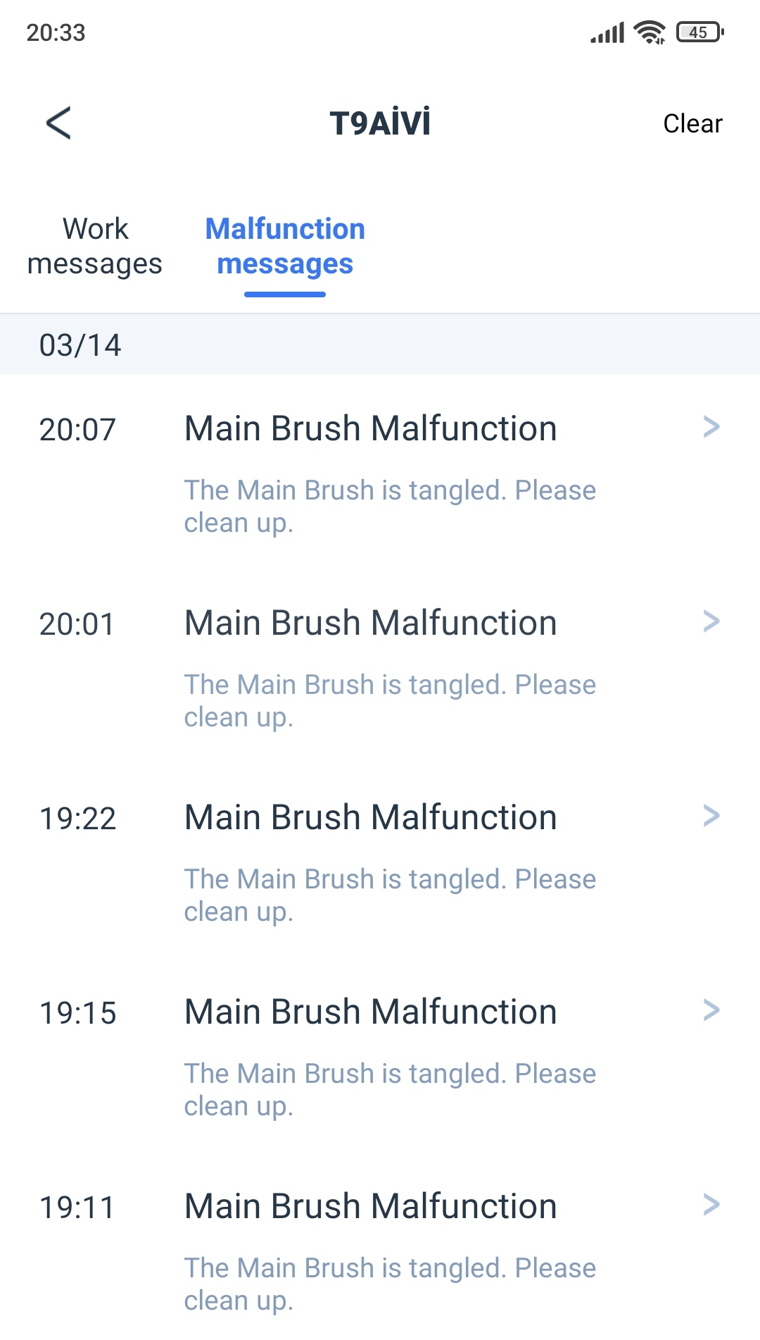

Hocam sadece bir ev temizliğinde verdiği hata sayısı, yani bu normal midir bir çözümü var mıdır? Ana fırçanın sağı solu içi kesinlikle temiz, ben bugünü paylaştım sadece, her temizlikte bu şekilde, uygulamayı takip etmek zorunda kalıyorum temizlik esnasında ki main brush hatası verdiğinde devam ettireyim, beton zeminde veriyor bu hatayı halıda vermiyor, ama beni gerçekten yoruyor. Şu da oluyor, main brush hatası veriyor, cihaz olduğu yerde kalıyor taki ben uygulamaya girip devam ettirene kadar, evde kimse yoksa benimde işim varsa belki 30 dk orda bekliyor.

Sert zeminde bu hatayı vermesi fırça mekanizmasında sorun var demektir. Halıda verse idi bir dereceye kadar normaldir ama sert zeminde fırça asla zorlanmaz.
Bir servis gerektirecek gibi.

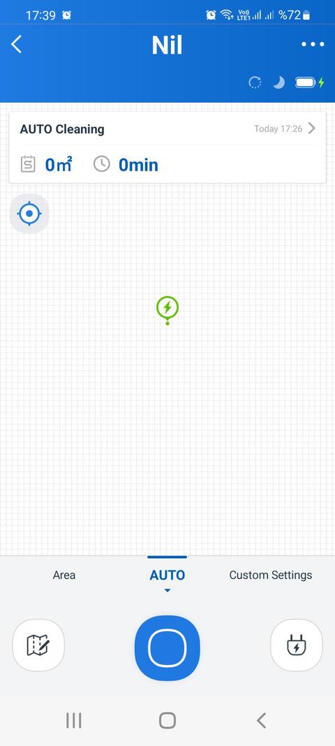

1 senelik ozmo 950 cihazdımda şu sorunu yaşıyorum.
Cihazdaki harita kayboldu. Yeniden harita oluşturmuyor.
Cihazı baştan haritalattırdım. Kendisi geri istasyona girene kadar ellemedim.
İlk çalışmada dahi uygulama üzerinde mavi tarama görüntüsü çıkmıyor.
Uygulamayı sildim. Yeniden yükledim. Yine harita çıkmıyor.
Cihazı veri alıp veriyor. T
Lidarı temizledim.
Sorun ne olabilir. Yazılımsal olma ihtimaline karşılık başka telefona da yükledim. Ekran hep ekteki gibi.
teşekkürler
3 yıl
Merhaba,
Bu sorunun cok benzerini İzmir'den bir hanımefendinin robotunda yaşadık, çok uğraştırdı ve ancak lidar değişimi ile çözdük. Ecovacs yazılım sorunu olabileceğini reddediyor, biz de lidar kartına müdahale edemiyoruz.
Amazon üzerinden aldı iseniz iade etmenizi öneririm, lidar değişimi 1600Tl civarında mal oluyor.
Yine de güncellemelerinizi kontrol etmenizi, cihazı resetlemenizi ve hatta bataryasını çıkartıp yeniden takarak devreye almanızı öneriyorum.

Çok teşekkür ederim. Biz de izmirdeyiz :)
Amazondan aldık evet
Önerilerinizi deneyeceğim
Üst mesajlarda uygulamanın dilini değiştirme işlemini yaptım şimdi
yine olmadı.
3 yıl
Uygulamanın değil telefonun dilini ingilizce yaparsanız Android'de harita görünmeme sorunu çözülüyor, Iphine'da sorun yaşamadık zaten. T9 aivi için denedim ve oldu ama modelin öneminin olduğunu düşünmüyorum, telefonun dilini değiştirerek dener misiniz.
