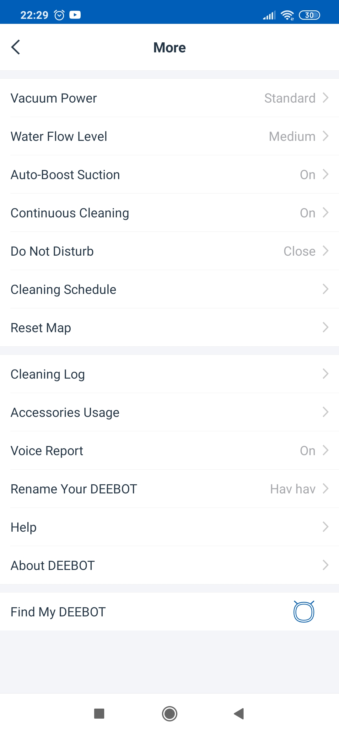

Ozmo 900 alarak aranıza katıldım. 950 ye bütçem yetmedi malesef.
Resimdeki gibi ilk haritalamayi yaptırmak için yolladım. Yarısını tamamlayabildi ve şarjı bittiğinden geri döndü.
Kafama şu an en çok takılan advanced modun olmaması. Acaba 950 modeline özel bir şey mi? Başkalarının 900 modeli videolarına bakıyorum. Uygulamaları daha kapsamlı.
Nedeni ne acaba?

Neyse zamanla öğreneceğiz.
Yalnız dediğim gibi uygulamada kısıtlama mi var benim modelde anlamadım. Ne belirli alanın temizlenmesi seçeneği var, ne advanced modu var ...

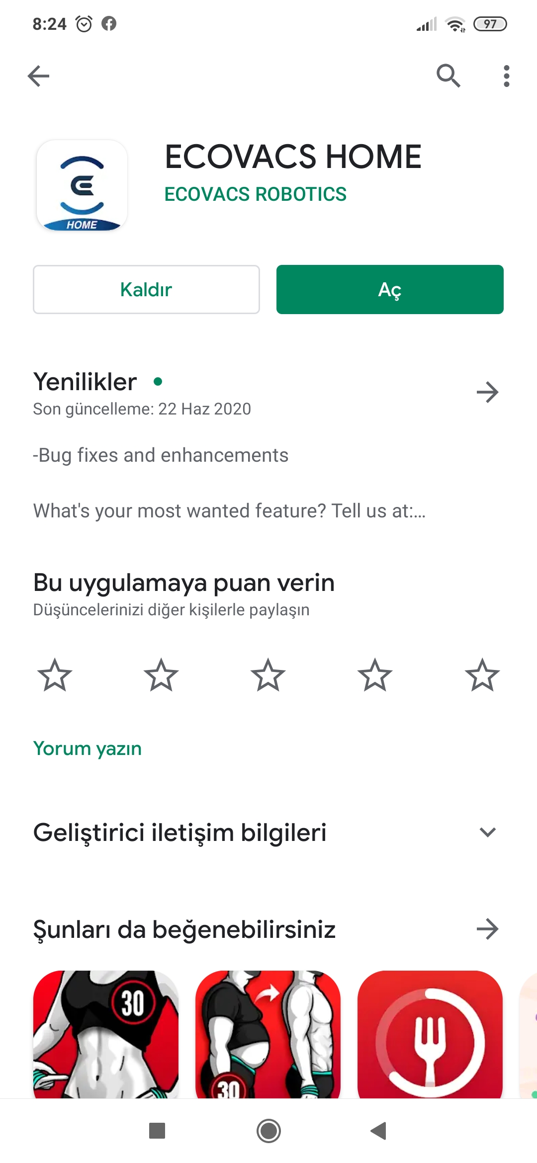

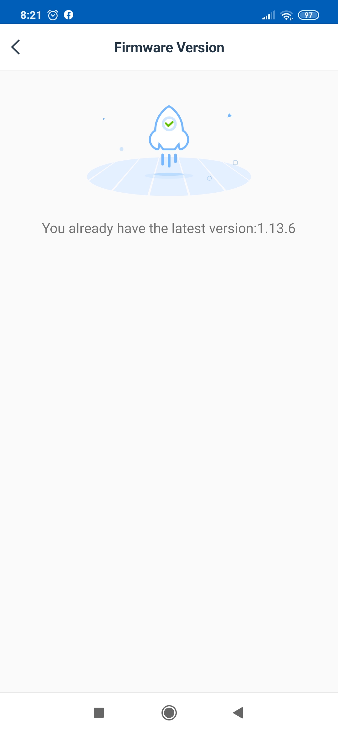

Uygulama içerisinde "..." altından "About DEEBOT" ekranına gidin ve Firmware güncel mi bir kontrol edin, 1.7.9 olmalı.
Ayrıca Apple Store ya da Google Play Store'dan uygulama versiyonunuzu kontrol edin bir güncelleme var mı diye. Şu ana kadar "Advanced Mode" seçeneğinin görünmemesi problemini hiç duymamıştım.
< Bu mesaj bu kişi tarafından değiştirildi KRML -- 27 Haziran 2020; 0:57:25 >
Bu mesajda bahsedilenler: @Yalan Onlar İnanma
6 yıl (9717 mesaj)
FW 1.13.6 ve güncelleme yok diyor. Aynı sekilde playstoreda güncel.
Bu mesajda bahsedilenler: @KRML
6 yıl (20129 mesaj)
Çok emin değilim, teknik bültenlerinde de bir kayda rastlamadım, dün geceden beri bakıyorum.
Ama O900 ve O950 arasında hem yazılım hem de navigasyon uygulaması farkı olması çok doğal. O900 serinin en eskisi ve bazı donanım kaynaklı farklılıkları var, bunları yazılım ayağında nasıl farklılık yarattığını bilemiyorum.
