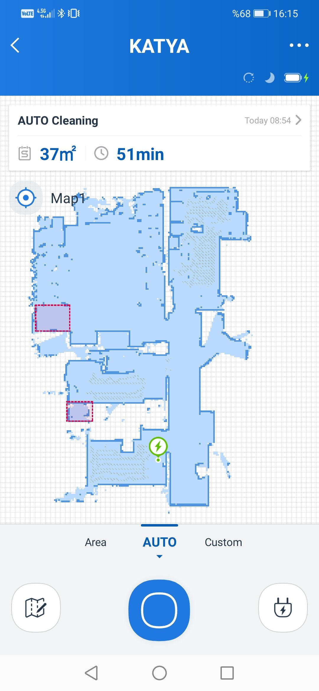

Area modda süpürünce ilk taramadaki harita hiç güncellenmiyor aslında. Çünkü hep o haritada odalara tıklayarak gönderiyorsunuz.
İlk haritalama sonrası area mod yerine auto mod ile temizlik yaptırsak ana haritayı günceller mi ? Onu sanırım kimse denememiş.
Bu mesajda bahsedilenler: @ramses88
Evet guncelliyormus, ecovacs helpdesk cevap yazdı.
Auto modda tüm evi süpürüyor değil mi? Peki hangi sırayla
Bu mesajda bahsedilenler: @kdundar
İşte bir soru daha :)
- Area modda yapılan son sıralama ile mi ?
- İlk taramadaki çalışma mantığı ile mi ? ( bu durumda ilk taramanın bir anlamı kalmaz ) yapıyor temizliği
Bir soru daha :)
İlk taramayı yaptık ve auto modda süpürmek istedik. Hangi haritayı güncelliyor ?
- area modda olduğu gibi programı her açtığımızda karşımıza çıkan mavi görseli mi yeniliyor ? (Sağdaki)
- yoksa ham yani renklendirilmiş taramayı (Soldaki) mı yeniliyor.

Bildiğim önce sınırları dolaşıyor İlk yaparken çevreyi çiziyor sonra içlerini temizliyor ancak ilk haritadan sonra ise sanırım haritada en yakından uzağa gider. Ben ilk harita çıktıktan sonra hep area Dan seçerek veya takvimleyerek yaptım.
Bu mesajda bahsedilenler: @Haticenurkc
Ana haritayı guncelliyordur zira aslında kayıtlı tek harita var area Dan yapılanlar sadece temizlik kaydında olusan geçici haritalar ana haritaya birşey işliyor mu emin değilim.
Benim ana haritada ufak lidar be ayna kaynaklı uzantılar vardı, areadan gide gele onları sildi. Bu durumda sanırım ana harita ile ortusur ise düzenliyor diye anlıyorum.
Bu mesajda bahsedilenler: @major24
Ben de hep area kullanıyorum.
Areadan istedigim sıra ile tüm evi seciyorum hatta sabah belli saate kuruyorum, tüm evi temizliyor kayıtlı olduğu içinde hiç uğraşmıyorum.

Benim gördüğüm kadarıyla da area dan yapılanlar ana haritaya etki etmiyor. Mevcut haritayı çıkarttırırken yere kadar uzanan aynanın önünü kapatmıştım, normal duvar gibi gördü ama sonra engel koymayınca area temizliklerinde yansımalarını görüyor(fiziksel engel olduğu için gidemeyip yoluna devam ediyor tabi). Ana haritada herhangi bir şey değiştirmedi ama aynanın önünü açmam.
Ya da robot bizim lehimize olana göre davranıyordur:)

Helpdesk şöyle yazmıştı, eğer docka yakin yol üstü yeni bir yer ise area Dan eger değilse direk autodan.
Benim anladığım area olunca pek yeni birşey eklemeye bakmıyor ama fark ederse ve ana harita ile uyumlu ise düzeltiyor. Dediğim gibi benim lidar ayna uzantılarını düzeltti.
Oda eklemek için auto daha doğru sanırım.

Area modunda sadece kısıtlı bir alan seçilip temizlik yaptırıldığı için ortamdaki yeni odaları vs eklemesi beklenmemeli zaten. Bu specifik olarak robotun sadece belirli bir alana yoğunlaştığı bir temizlik modu.
Auto yaptığımızda tabii ki bir yeniden haritalama yapmıyor ancak karşılaştığı yeni ortamları da kayıt altına alıyor. Aynı şekilde mesela ayna görüntüsündeki değişimleri de bu şekilde düşünebiliriz.
