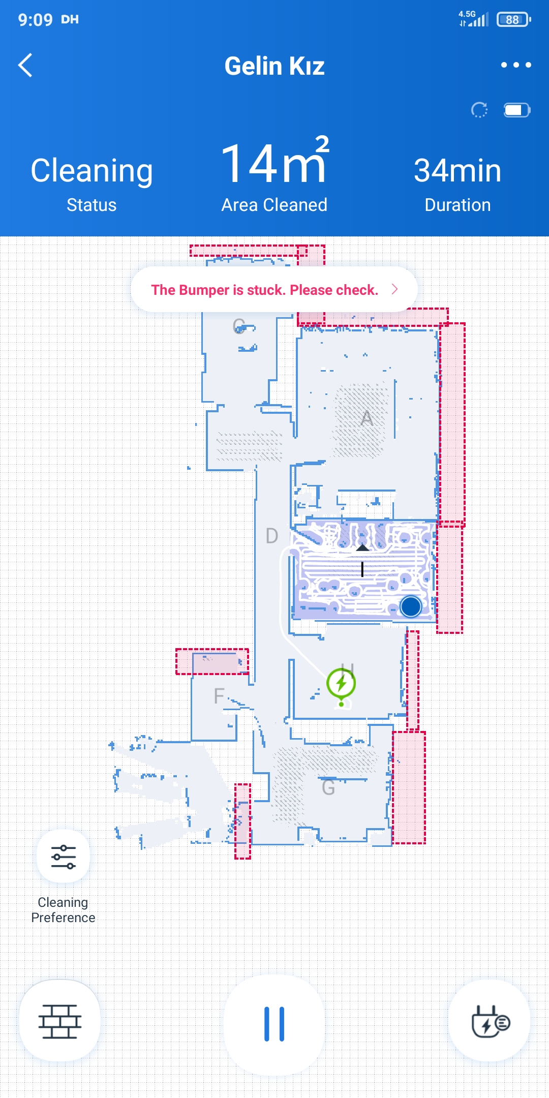

Bu hatayı alıyorum dünden beri önündeki bahsettiği yere basıp çekiyorum ama sıkıntı görünmüyor. Bebek mendili sıkışmış süpürge in olduğu yere, onu çıkardım ama devam ediyor Beş dakikada bir bu uyarı geliyor. Tam olarak nereyi kontrol etmeliyim?

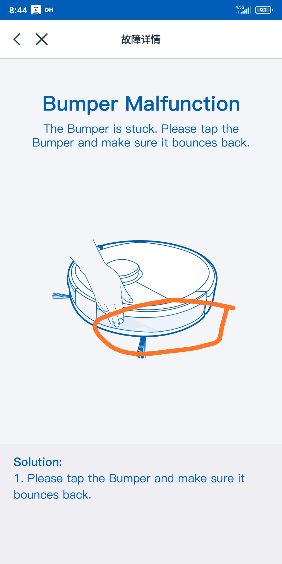

< Resime gitmek için tıklayın > bu alana soğuk hava tutacağım, doğru anladım değil mi?
