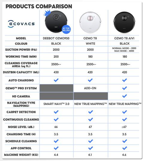

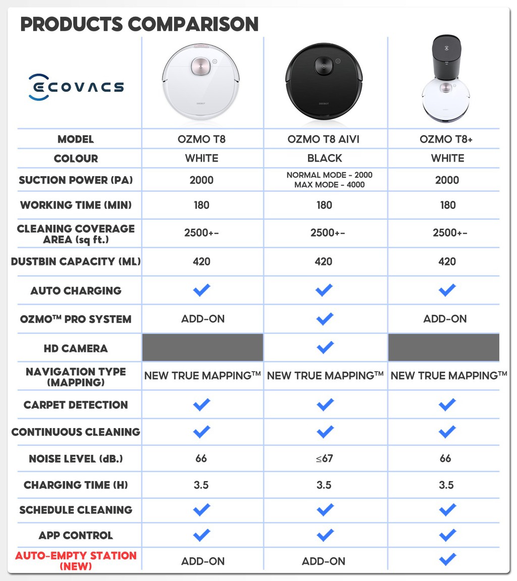

Hava temizleme ve kokulandırma, OzmoPro+ ve piyasadaki en hassas navigasyon sistemleri ile donatılmış yeni Ecovacs T9 çıktı.
Bu mesaja 4 cevap geldi.
Z
4 yıl
Fiyat bilgisi var mı?
4 yıl
Şimdi yeniden haritalandırma yaptırıyorken daha iyi navigasyon pek güzel geldi gözüme :)
< Bu mesaj bu kişi tarafından değiştirildi hukihuki -- 2 Nisan 2021; 13:16:50 >
4 yıl
549 USD/Taiwan
Bu mesajda bahsedilenler: @ZevkiSefa
4 yıl
4 yıl
T9'un aksesuarları t8 ile uyumlu olacak mı? Mesela koku sistemi bizim su tankları ile aynı gözüküyor. Bu konuda bilginiz var mı?
