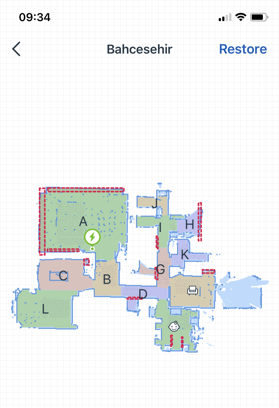

4 yıl
Haritada birleştirme yaparken sapıttı. Haritalar bölümüne girip yukardaki restore 'a bastım eski harita kendine geldi. Bu yeni güncellemeyle gelmiş sanırsam.

4 yıl
hocam ben de başlarda bu tarz sorunları yaşadım. harita sürekli gidiyor, "new environment detected" diyerek yeni harita çıkarmaya çalışıyordu. ancak amazon yorumlarda da yazdığım gibi cihazı dock'a gönderip ya da elle koyarak defalarca location dedikten sonra eski harita mutlaka geliyor. lds arızası vb ayrı konu.

4 yıl
Aynen kayıtlı haritayı geri getirme gelmiş. İyi de olmuş, ilk s5 max in yazılımı incelerken görmüştüm bunu. Helal olsun roborock a demiştim. Küçük bir ayrıntı ama önemli bir özellik. Geç de olsa bize de gelmesi güzel.

4 yıl
Ben restore yaptım ama bir yeri seçip yolladığımda yeni yer olarak algıladı hemen iptal edip docka yolladım. 1-2 kere daha denedim en sonunda fişten çıkarıp taktım biraz da şarj standıyla az bi kaydırdım öyle oldu.

4 yıl
Orijinalden alıntı: OnurFB1453
hocam işte bu durumda dock'a yolladıktan sonra location'e basın. new environment detected and updated the map derse harita geri gelir ama istediğiniz yere yollayamazsınız . bu durumda location'a "map update" yazana kadar basın.( genelde 3-6 defa basınca oluyor.) eski harita gelecek ve istediğiniz yere gönderebileceksiniz.
edit:"map refreshed"
