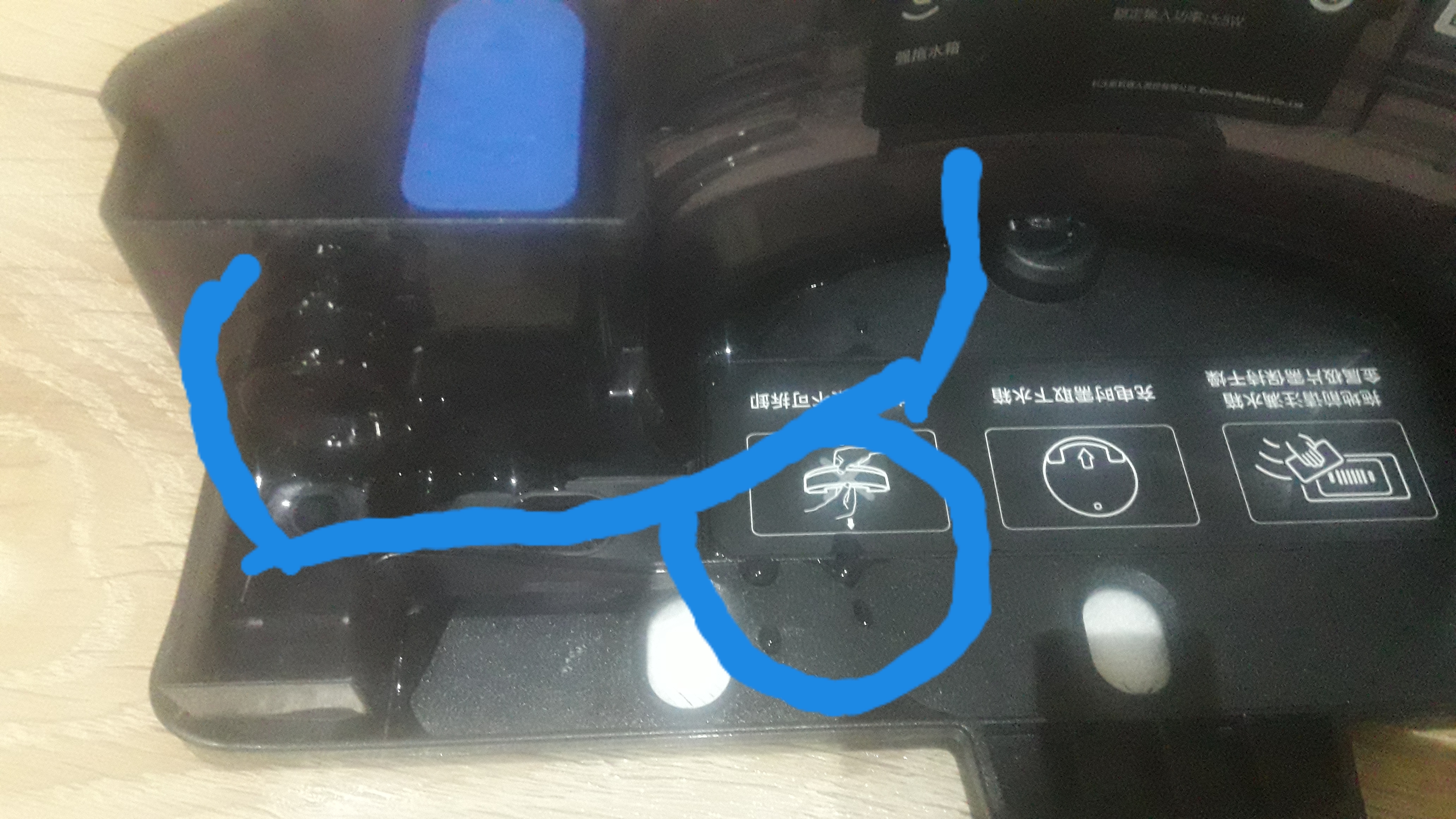

Merhaba arkadaşlar 1,5 aya yakındır ecovacs T8 aivi kullanıyorum genel manada memnunum, ev supururken uzerınden 2 3 defa gecıp her supurme işlemınde halı kaldıran bırı olarak bazen supurmesını begenmedıgım oluyor ara sıra yerı ınceleyıp saga sola savurduğu kırıntıları gorunce bunu bıle almayı becerememiş dıyorum ama demekkı kapasıte ancak bu dıyorum, şimdi soruma geleyım ozellıkle @hepsirobot hocam ilgilenırsenız sevınırım dun gece mutfagımı supurtup ardından tıtreşimli mop ile silme işlemı yaptırdım ve su haznesını cıkarttıgımda (sılmeyı cok faal kullanmıyırum hazneyede forumda okudugum kadarı ıle her daım kurutma makınasının suyunu eklıyorum, suyun icıne hicbırşey eklemıyırum) aşagıda ekleyecegım resımde işaretledıgım yerlerde su vardı, ilk kullanımlarda boyle bırsey gormuyordum ama dun gecekı kullanımda boyle bırsey oldu, normal mi, degılse sıkıntı neyden kaynaklanıyor acaba...

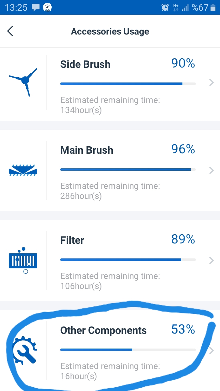

Bırsey daha sormak ıstıyorum eklwywcwgım resımde yer alan %53 lik kısım neyı gosterıyor acaba, yapmayı ıhmal ettıgım herhangi bır bakım mı var acaba

Burada gösterilenler tamamen sanal ve süreye bağımlı. Zemin yapınız ve kullanım şeklinize göre doğru değişimi kendiniz belirleyeblirsiniz. Bu kısmı zaten resetleyebiliyorsunuz.
Genel anlamı ile filtreyi 6 ayda, fırçaları da yılda bir değiştirmenizi öneririm.

O damlacıkların birden çok sebebi olabilir. Damlatma memelerinde ufak kaçaklar zaten olabiliyor, çok sorun değil. Ancak başka bir çatlak vs var ise hazneyi dikkatlice kontrol ediniz.

Orijinalden alıntı: Hepsirobot
Teşekkurler hocam, pekı bu damlatmanın robota zararı olurmu acaba, ılk başta yoktu herhangınbır darbe alması, duşurmw olayıda olmadı o nedenle catlaklık oldugunu duşunmuyorum akşam eve gittiğimde kontrolu sagalayacagım
4 yıl
Normal şartlarda elektrikli cihazlarda su damlalarını kimse sevmez. Takip etmenizi öneririm, sürekli olarak bu kadar su bırakıyorsa incelemek lazım.
Ama normalde robotunuz bu kadarcık sıvıdan bir zarar görmez.. içine girmediği sürece.
