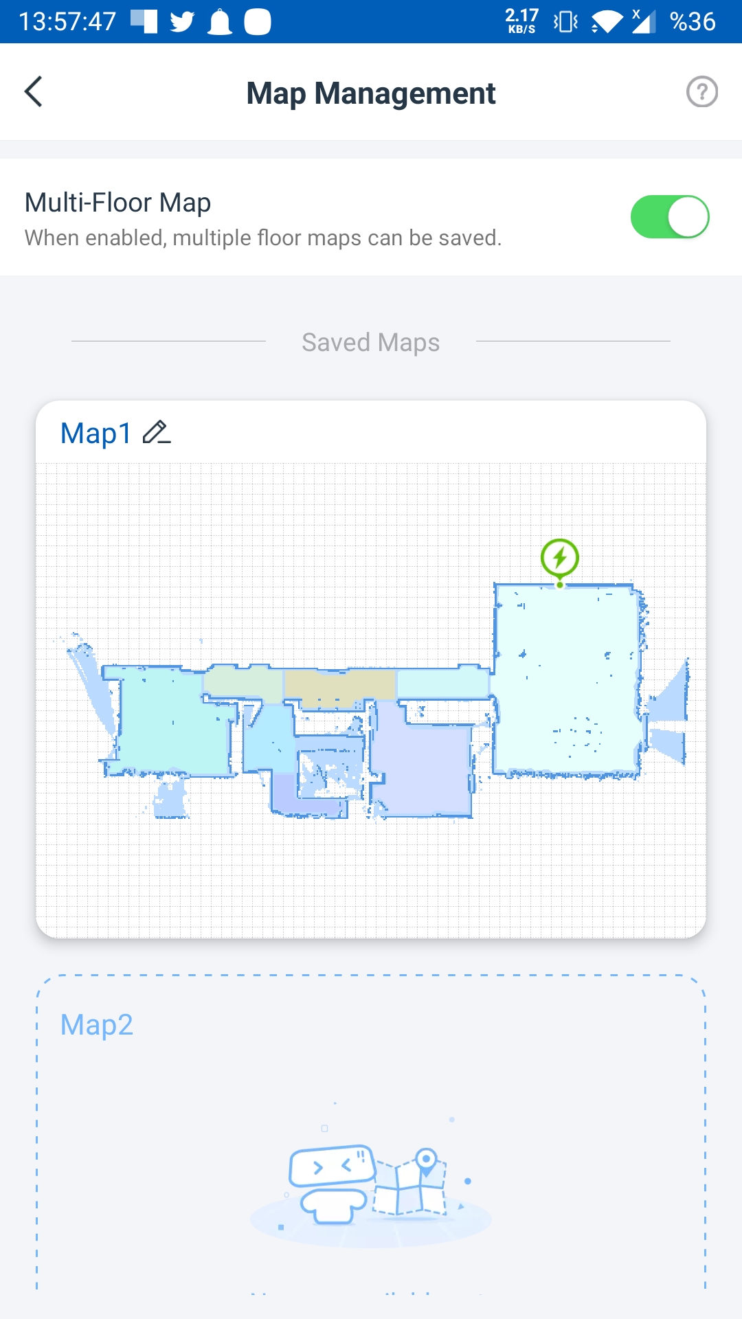

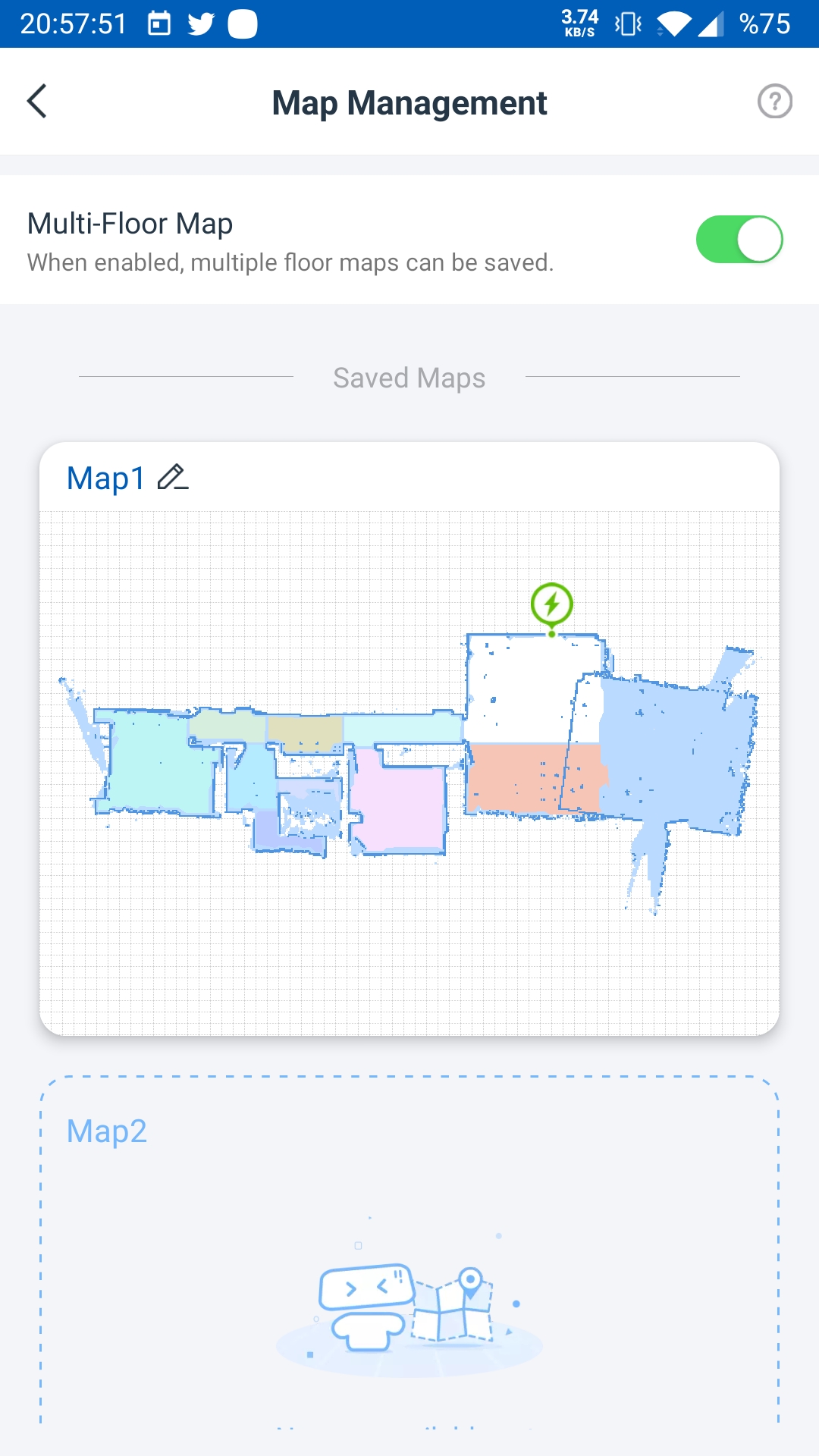

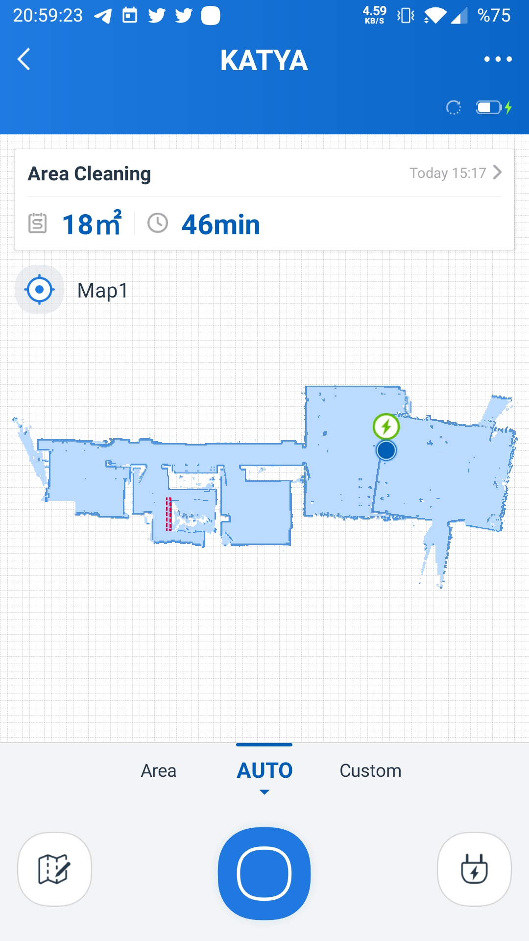

Arkadaşlar merhaba,
Robotu 1 aydır sıkıntısız kullanıyorum hiç bir sorun yoktu. 1 hafta önce harita kayması oldu ve haritayı silip yeniden haritalandırdım ertesi gün temizlik yaptırdım bir sıkıntı yoktu bugün tekrar açtım ve harita yine kaydı aşağıya resimleri atıyorum.
1 aydır sıkıntısız çalışan robot ne olduysa şimdi böyle oluyor çözemedim.
İlk resim normal haritam. < Resime gitmek için tıklayın > < Resime gitmek için tıklayın > < Resime gitmek için tıklayın >

Yuva yamulmuş olabilir mi?
Bu mesajda bahsedilenler: @alisezer
4 yıl
Normal bir sıkıntı yok
