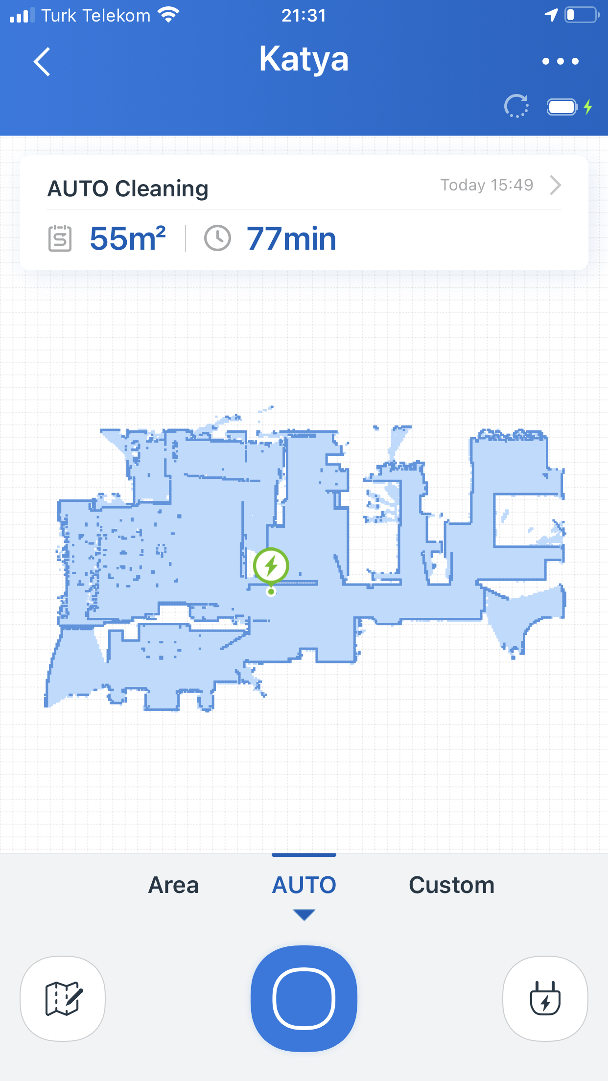

Ozmo 950'yi sorunsuz bir şekilde kurdum. Şarj olduktan sonra Auto modda evi temizlettim. Her yere rahatça girip çıktı. Perdenin birinde (hiç sevmiyorum o perdeyi zaten:) ve kedimiz tırnakladığıi için ipi çıkan bir halıda hafif takıldı ama hızlı müdahalelerle çözdüm hemen. Tabi biraz da eşyaları ona göre düzenlemiştim öncesinde. Ev daha bir gün önce temizlenmesine rağmen çıkanlara hayret ettim.
Ancak docka geri dönemedi ve bulamadı. Dolayısıyla haritayı da kaydedemedi. Dock wirelesse en uzak odada ama internet rahat rahat çekiyor. Aynen dediğiniz gibi duvara paralel yerleştirdim. Süpürgelik biraz kalın ondan mı oluyor? Size sormadan önce araştırıyım dedim. Biri tekrar auto modda haritalatın sorun hala çözülmediyse dockun yerini değiştirin yazmış.
Üstadlarım yönlendirme doğru mu?
4 yıl
Teşekkür ederim. İkisinde de yerinden oynatmadım. Uyarı verdi dolanan parçayı nazikçe çıkarıp geri bıraktım.Sonra epey bir temizlik yaptı. Tüm alanları taradı.Şarja dönüyorum diye uyarı verdi. Sonra bulunamadı uyarısı verdi. Gelen yazılı uyarıyla elimle taşıdım.
İnternet bağlantı hızı stabil olmayabiliyor bazen. Ondan olabilir mi acaba? Her halükarda yarın tekrar taratacağım.

Merhaba Ali bey.robotumuzu 1 hafta önce aldık.ancak yazdığınız yönergelere uysak da bir türlü haritalandırma işlemini tamamlayamadık.harita oluşuyor ama kaydetme işlemini yapamıyoruz.her seferinde auto modda çalıştırmak zorunda kalıyoruz.yani odaları isimlendiremedik.evimiz tek kat.multi floor map aktif denedik.acaba bu özellik kapalı mı olmalı.şimdiden teşekkür ederim

@jagatai @KRML teşekkür ederim. Zaten Dock'a kendi dönemediği için haritayı kaydedemedi. Bir harita var ama Auto modda. Aynı @eyazar arkadaşın bahsettiği gibi.
Docka kendi kendine gitmediyse harita oluşmuyormuş hocam. Ama tecrübeli arkadaşlar daha açıklayıcı cevaplar vereceklerdir.

Çok teşekkür ederim☺️son olarak multi floor map açık mı olacak ilk haritalandırmada(tek katlı evimiz)

Cep telefonu Samsung değil demi? One ui 3.0 sorunlu bu cihazla yani cep telefonundan kaynaklı olmasın? Her ihtimali elemek için soruyorum.

Sol alttaki harita işaretine bastınız mı? Kayıt seçeneği orada.
