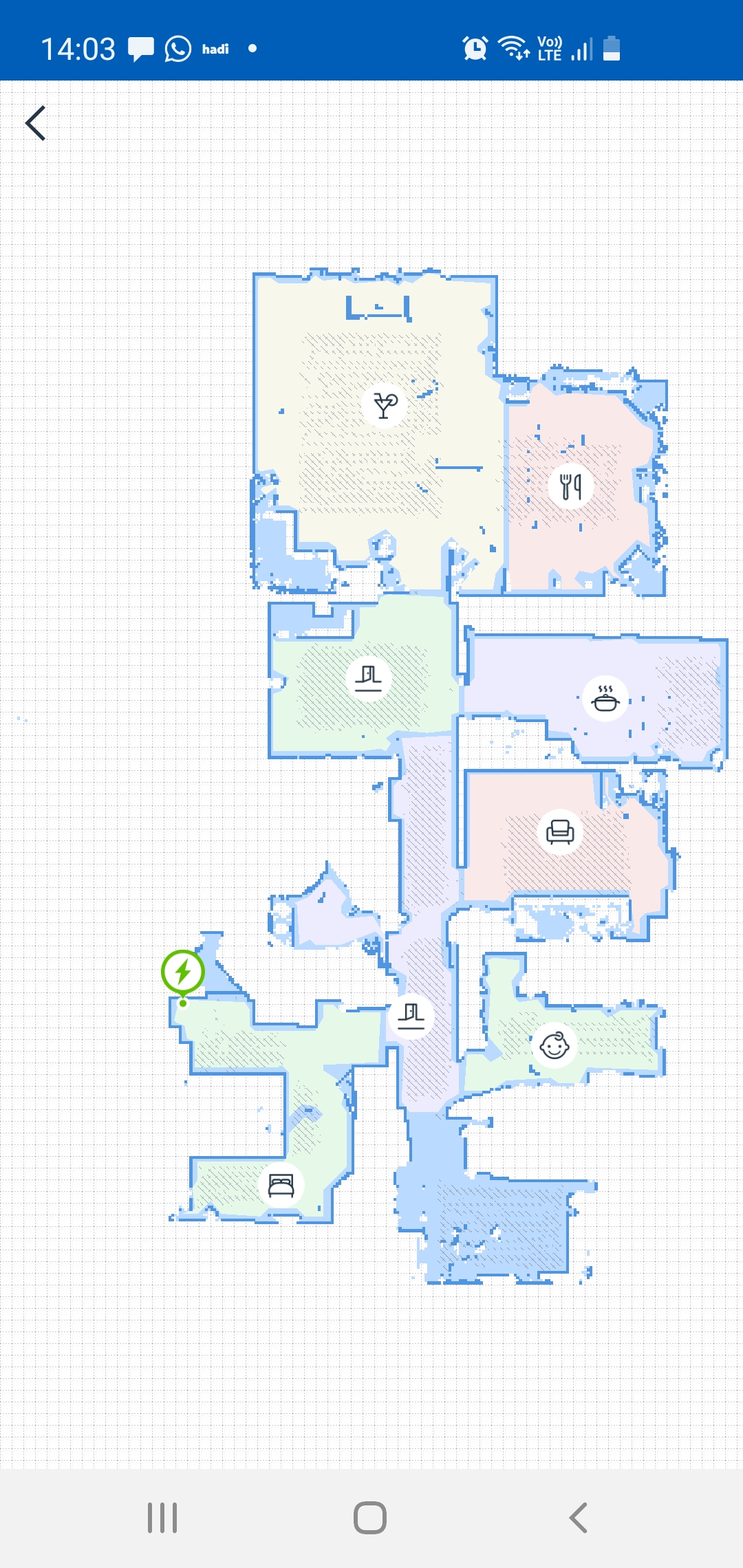

Merhabalar, bu aralar hiç sıkıntım yoktu robottn buraya da bakamadım o yüzden, iki gün önceydi sanırım haritada bir odayı iptal etmiş biximki.mavi olarak görünüyor. Onu düzeltmek için yapabileceğim bir şey var mı? Tekrar harita çıkarmak haricinde yani? O odaya neredeyse hiç girmediği için çok hayati değil ama yibe de düzeltmek isterim

Burası kayıtlı harita sayfası mı? Eğer orjinal harita duruyorsa
-Yuvadayken konum tuşuna basın
-cihazı kapatıp yuvadan ayırın biraz ilerisine koyup açın ve cihazı yerine gönderin
-Bir arkadaş şarjla temasın kesilmesi yoluyla bir çözüm önermişti son 3-4 sayfada olması lazım.
Şeklinde yapın. Orjinal haritaya geri dönüyor.
< Bu mesaj bu kişi tarafından değiştirildi ZevkiSefa -- 29 Mart 2021; 14:12:44 >
Bu mesajda bahsedilenler: @hukihuki
4 yıl
Şimdi temizliyor, sonra bunu bir Deneyeyim. Haritam duruyor.

Ben iki kere denedim orjinale döndü. Cihaz aivi ise işe yarayacaktır.

O937'yi kapatıp açınca 4-5 temizlik önceki haritayı geri getirdiğini güncel haritayı sildiğini farketmiştim belki işe yarayabilir.

Denedim yine aynı oda mavi renk. Bu işe yaramadı elektrik kesme İşini bulmaya çalışacağım fırsatım olunca. Bazen de bir iki güne düzeliyor harita ya, acele etmemek de iyi oluyor

Sürekli kapı kapalı kalıyorsa dikkate almamaya başlamıştır 😅 en kötü ihtimalle custom ile odayı seçip yollarsınız

Kapı hep açık ama hiç girmiyor ya herhalde amaan boşver dedi😅
