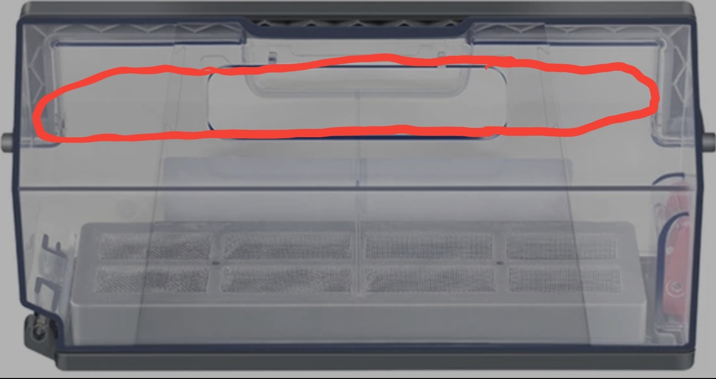

Bahsetiğiniz durumun düzelme ihtimali yok bence sonuçta hava emişi o filtrede olmuyor mu? yani vakum yokken hepa filtreden hazne içine düşse bile vakum olduğu anda ister istemez haznedeki herşeyi filtreye almayacak mı? @Hepsirobot ali abi bu işin farklı yolu var mı?

Orijinalden alıntı: jagatai
Hocam aynı şeyden bahsetmiyoruz galiba. Toz toplama haznesinin hepa filtre ile emiş kapağı arasında yoğun pislik birikimi olurken haznenin sol ve sağ taraflarında pislik birikmesi az oluyor. Bu bölgeler daha farklı bir tasarımla daha etkin doldurulabilirdi demek istemiş arkadaş en azından benim iddiam o yönde. ( Hazne içindeki emiş gücü haznenin her noktasında aynı değil.) Toz haznesini temizlik sonrası karşınıza alıp bakarsanız biriken tozların haznenin hangi bölgesinde yoğun hangi bölgesinde ince olduğunu görebilirsiniz. ( Hepa filtre girişinde yoğun toz birikimi oluyor)

4 yıl
Yok aynı durumdan bahsediyoruz dediğiniz gibi yanlar boş olmasına rağmen ortada toplanıyor. Hatta ben bir kaç gün özellikle temizlemedim ortası doldukça yana gidiyor. Sistem olarak anca hazne çok büyük ve derin olursa bu sorun çözülebilir başka türlü mümkün değil gibi geldi. Farklı robotları görmek lazım tabi. Bende sorunlu buluyorum ama çözümü gelmiyor aklıma sistem olarak.

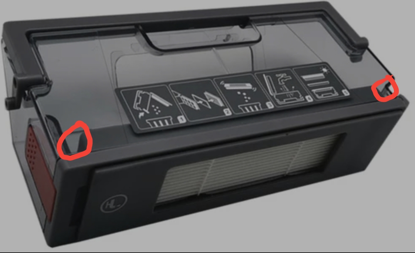

Hocam bu saatten sonra zaten çözümü yok. Yeniden parça tasarlanıp (sadece kutu değil iç tasarımda da değişiklik yapılacak) değiştirildikten sonra problem çözülür. Aklıma birkaç çözüm geliyor ama şu an için uygulanması mümkün değil.
1. Fırçadan gelen pisliğin hazneye giren emiş ağzı ile hepa filtre ağzının uzunluğunu eşitleyecek şekilde kesik açılacak.Yine aynı emiş ağzına ince bir parça tasarlanıp emişin tüm yüzey boyunca eşit dağıtılması sağlanmalı. Bu şekilde emiş yüzeyi büyütülürse motorun emiş gücü düşeceğinden kesiğin yol açtığı emiş kaybını telafi edecek şekilde yeni tasarlanacak parçanın süzgeçvari bir tasarıma sahip olması iyi olur.
2. Bu çözüm bizim cihazlara uygulanamaz ama yeni cihazlarda kullanımı düşünülebilir. Dyson süpürgelerdeki siklon emişi gibi hepa filtre yuvarlak tasarlanıp emişin filtrenin iç tarafından yapılarak tozların filtrenin dış tarafında hazne içinde toplanması sağlanabilir.
3. Toz haznesinin boşaltma kapağının tasarımı değiştirilip kısa kenarlar (hepa filtrenin takıldığı kapak kısmı) toz haznesine sıfırlanıp hazne içindeki hava sirkülasyonunun sürtünmesiz olması sağlanırsa pisliklerin eşit dağılımı sağlanır diye düşünüyorum. ( motor emişinin hepa filtrenin her noktasında eşit güçte olduğunu varsayıyorum.)

4 yıl
Hocam belki vakum toz kutusunun sağ ve solundan olsa veya üstünden olsa o zaman daha iyi dolar. Ya da toz kutusu dörtgene yakın bir formda olsa.

Orijinalden alıntı: Guest-85024A81E
Hocam emiş eşit yapılsa kutunun şekli önemli değildir. İç yüzeyin sürtünmesiz ( girintili çıkıntılı olmayacak) olması da emişin eşit yapılmasına katkı sağlar.
4 yıl
İlk fikir uygulanabilir bence. Akıl akıldan üstündür 💪👍
Bu mesajda bahsedilenler: @kartel1
4 yıl
Ben 3'ncü Fikri de çok beğeniyorum. İmkanım olsa toz haznesinin kapak tasarımını değiştiririm. Hepa filtrenin pozisyonu aynı kalacak şekilde üst kapağın bir tarafındaki menteşe mekanizmasını kaldırıp yerine diğer taraftaki kırmızı plastikten olan kilit mekanizmasının aynısını yaparım hepa filtrenin boyutunu değiştiremeyeceğimiz için iç kısımda resimde işaretlediğim kısmı plastik malzeme ile doldurarak düz bir yüzey olmasını yani girintisiz bir yüzey elde edilmesini sağlarım.kapak açılımak istendiğinde ise iki taraftaki kırmızı kilit mekanizmasından kurtararak dikine dışarı alıp pisliği boşalttıktan sonra dikey olarak yerine oturturum. Aslında çok basit bir işlem ama elimde bu işi yapacak imkan yok.
