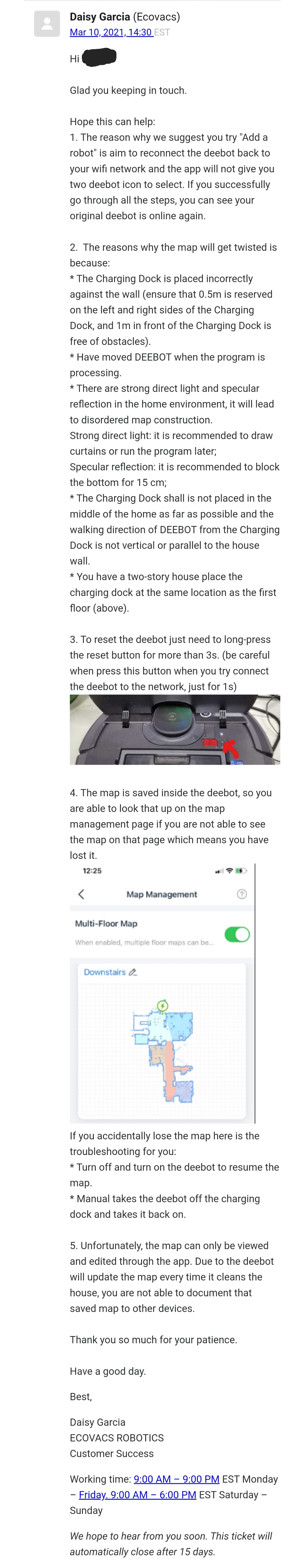

Hocam ecovacs müşteri hizmetlerine sorduğum soruların dün gece dönüşü oldu. İngilizceniz varsa bir göz atın. Ben birden fazla soru sormuştum sizin sorduğunuz sorunun cevabı 2. Maddede var. Sorunuz olursa yazın müsait olduğumda cevaplamaya çalışayım.
