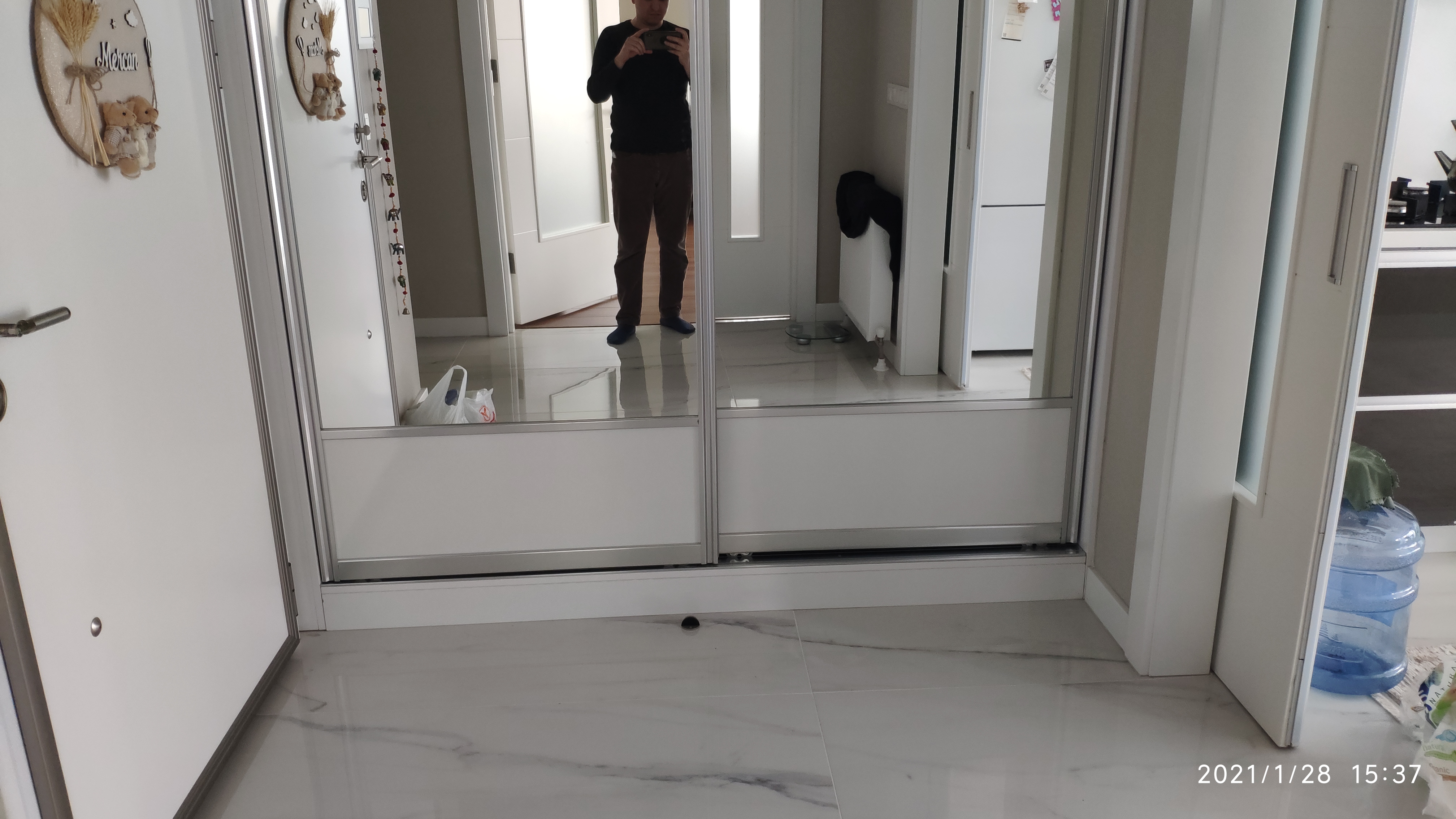

Arkadaşlar burası robotun kafasını karıştırır mı? Boydan boya ayna değil ama büyük bir kısmı ayna.
Karıştırmaz nerdeyse benim girişle aynı:)
Bu mesajda bahsedilenler: @ZevkiSefa
Z
Eyvallah :)
Bu mesajda bahsedilenler: @OnurFB1453
Ayna lidar yüksekliğinin üstünde başlıyor gibi, bence bir sorun olmayacaktır.
