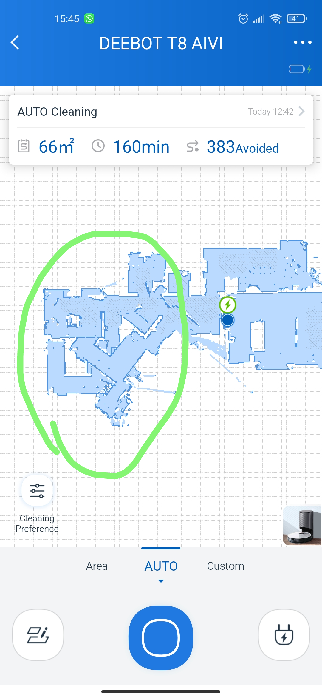

Hocam bu hatayı verirken siz cihazın yanındamıydınız? Yani duvara vuruyor geçmeye çalışıyor duvardan falan derken. Şu alt orta odadan bahsediyoz sanırım. Karışık takılmış orda.

Hocam zaten 3 kere sıfırdan haritalama yaptırdım. İlk ikisinde haritalama tamamlanamadı. Son seferde harita kaydedildi ama yukarıdaki mesajımdaki gibi boş ekrandan başka birşey görünmüyordu. En sonunda yukardaki şekilde çözdüm olayı.
Yansıma yapacak birşey yok hocam evde.
Hocam sürekli takip ettim ama duvara vurma filan olmadı sensörleri mükemmel çalışıyor. Benim merak ettiğim son yaptığı temizlikte resimdede görüldüğü gibi birçok yere girmemesine rağmen temizlik bitti demesi ve daha önce olmayan haritanın hatasız olarak görünüyor olması.
Valla 3 kere temizlemiş , önceki temizliklerin haritası olabilir mi?

Orijinalden alıntı: Kartel1

Orijinalden alıntı: Musty86
Ayrıca sizin dock nerde ben göremedim haritada.
Renkli haritadaki şarj işaretinin olduğu yer.
Önceki verinin tamamını sildim nereden bulacak ben bile göremiyordum haritayı.

Pardon ben son 2 haritaya baktım. Detaylı gezintilerinin görüldüğü. Şimdi gördüm bahsettiğiniz haritadaki yeri

Ne demek hocam bende forumdaki arkadaşların uyguladığı yöntemi paylaştım, çok sevindim sizin adınıza. Yanlış hatırlamıyorsam 2. temizliği yapışında sarjı bittiği için docka döndü demiştiniz. Belki 3. temizlikte ordan devam edip haritayı tamamladı ve diğer odalara girmedi. Ne dersiniz?

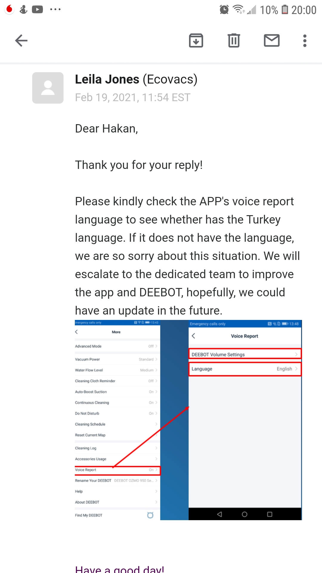

Ben uygulama Turkce olsun diye ecovacs abd mail attim sizde atin hemen donuyorlar..Ne kadar cok mail o kadar hızlı Turkce uygulama
Yok hocam kaldığı yerden devam etmedi ben uygulama dahil herşeyi sıfırladıktan sonra auto modunda yeni temizlik yaptırdım. Bu arada gece yatarken aklıma geldi sabah biz kalkmadan salonu süpür dedim sağolsun sabah işini bitirmiş docka dönmüş telefona temizliği bitirdim diye mesajını da yollamış Bu aleti alırken çok düşündüm gerek var mı diye ama bir gece önce kendisinin süpürdüğü odadan 12 saat sonra çıkanları görünce kendimden utandım. Bu arada şunu da söylemekte fayda var ben toza dayanamam. Bu aletten önce sırf bu yüzden binlerce Lira verip dyson süpürge almıştım yıllardır düzenli olarak ev süpürülür dyson da buna benzer şekilde toz haznesini dolduruyor ama o bizi yoruyor bu robot kendisini. İlave olarak diyeceksiniz ki evde küçük çocuk falan mı var ama yok. 2 çocuğum var ikisi de büyük ve evin kirlenmesine etkileri neredeyse yok. Kir dediysem toz dan bahsediyorum. Sabah filtreyi çıkarıp balkonda şöyle bir silkeledim pudra gibi toz döküldü tırstım valla. Velhasıl kelam maddi imkanı olan herkese tavsiye ederim bu aletleri. Bambaşka bir temizlik yapıyor keratalar. Uygulaması da harika henüz mop yaptıramadım bir ara aletin mantığını tam olarak çözersem o işi de deneyeceğim. Kalın sağlıcakla.

Mailim metnini ve mail adresini yazarmısınız bizde kopyalayip yazalim belki dikkate alınır

buraya Turkce yaz hocam bu asagidaki linkten istedigin ulkeyi sec mailede Translate den cevir burayada ingilizce yaz

Uzun kullanım olarak bir kaç bilgi daha paylaşmak istiyorum. T8 AIVI İn kendi işlemciside ki süpürme algoritması berbat. Roborock ve viomi kullandım en kötü algoritma deebotta. Yani en kötü yazılım deebotta ki diyeyim. Yazılımın her yeri buglarka dolu. Kendi kendine haritada kayma dock bulamama. Şuan resmen memnun değilim eski roborock çok daha iyiydi. Oto güncelleme açık belki güncellemr geldi fark edemedim. Harita da kaymaları oluyor ve sanal duvarlar harita işlevsiz hale geliyor. Ve nesne algılama hiç bir işime yaramadı olmasada olurmuş.
Malzeme kalıtesi dışında çok vasat bir ürün. İlk cihazı olanlar fark edemez bunları belki ama diğer markaların süpürgede ki ve app yazılımları çok daha stabil ve kullanılabilir durumda. Map tekrar full temizlik yaptığımda haritayı görüyorsunuz . İlk okumada böyle salakça kaymaları olur. < Resime gitmek için tıklayın >
