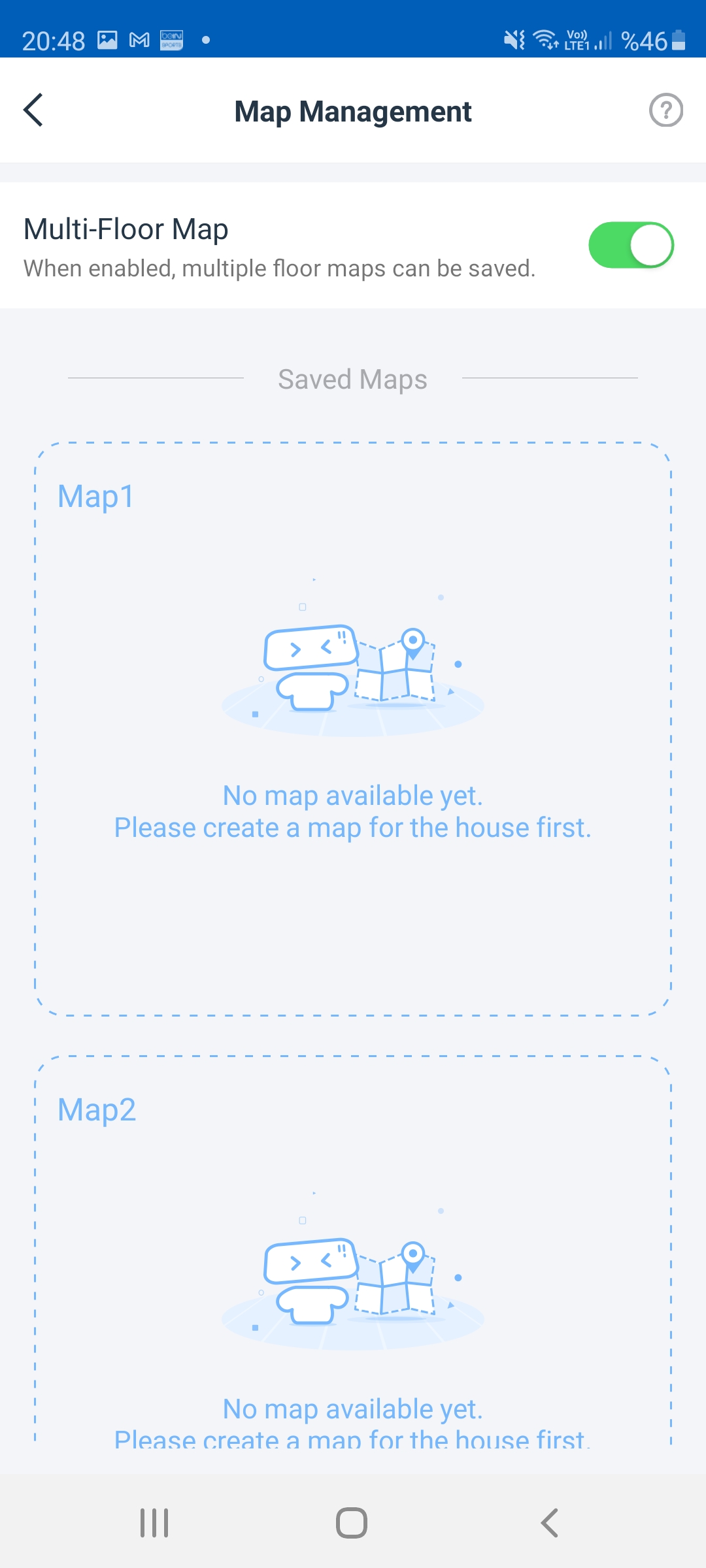

Arkadaslar robot geldi sarjdan sonra kurulum yaptim auto modda calistirdim tum evi gezi haritayi da cikardi ama haritayi kaydedemiyorum area basinca harita gozukmuyor. Su sureci anlatirmisiniz ya da anlatan bir mesajin linkini atar misiniz. Konudaki Ilk mesaji okudum ama yine de bulamadim

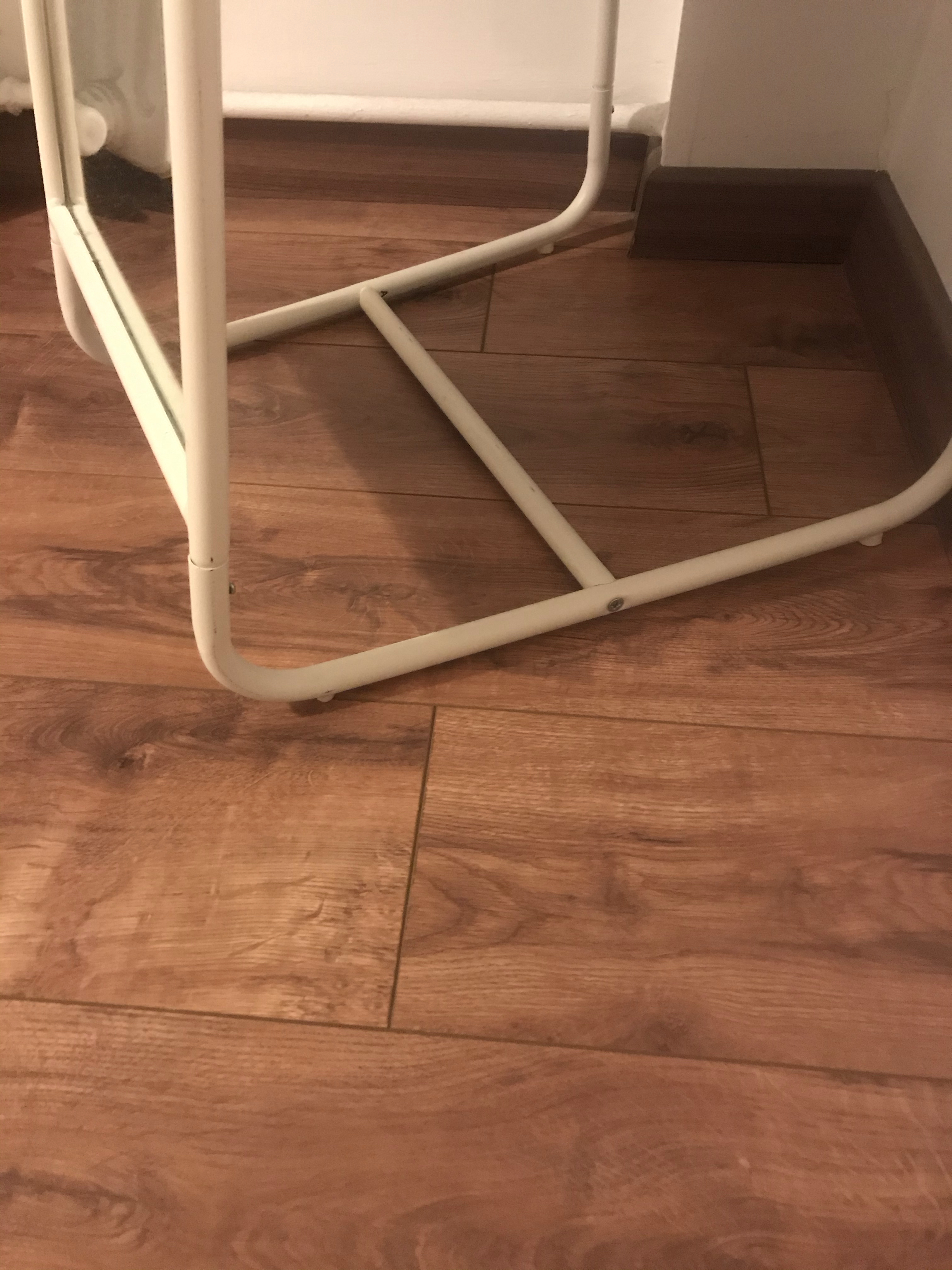

benim de geldi bugün. Tek seferde Haritalama ve ilk temizliği sorunsuz bitirdi. Halıları yıkamaya göndermiştim. Ayrıca kablo, sandalye vs gibi bütün şeyleri kaldırıp öyle başlattım. Yalnız fotodaki eşyada oldukça sorun yaşadı. Buna karşı nasıl bir önlem alabilirim.

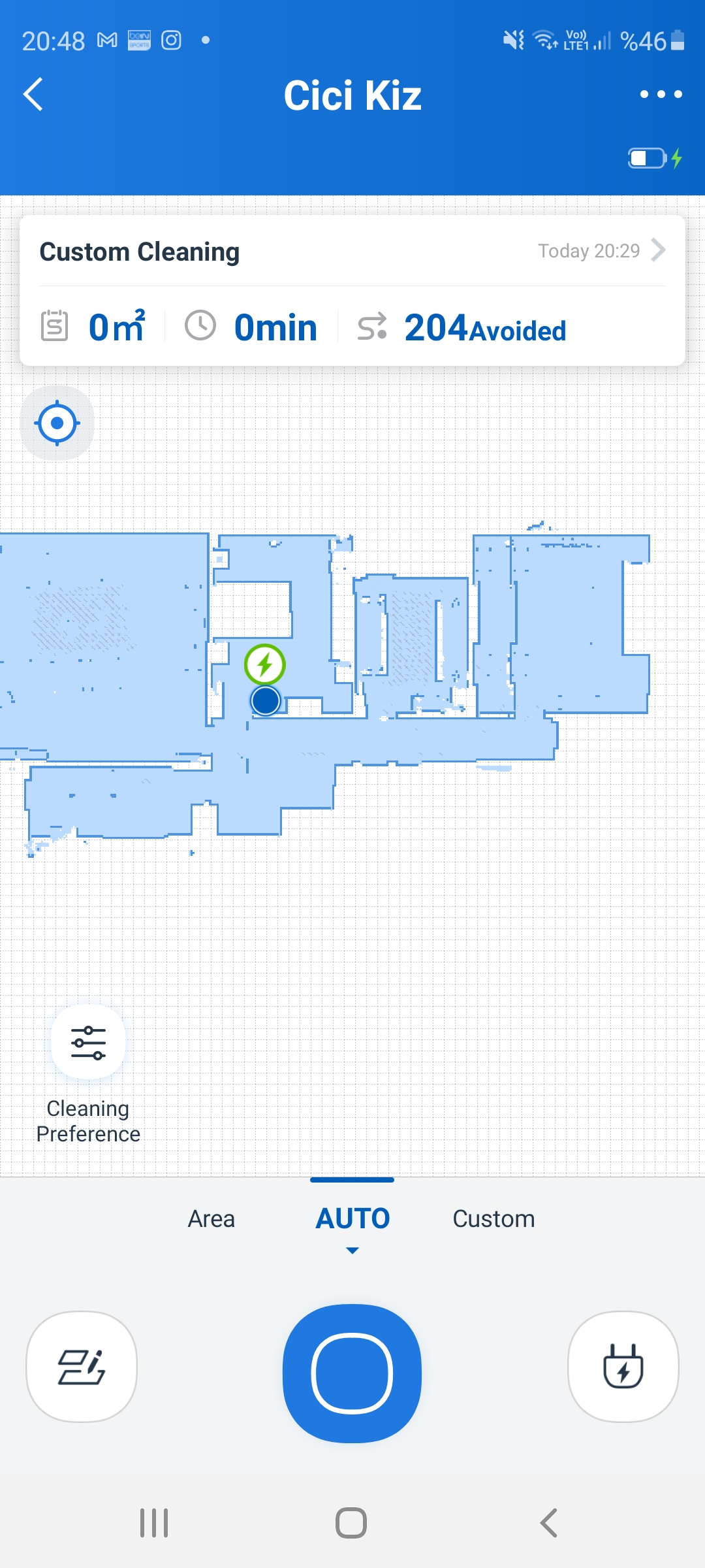

Ilk temizligi yapti harita cikti bu sekilde solr alt koseyi tiklayinca da boyle oluyor bu haritayi nasil kaydedebilirim

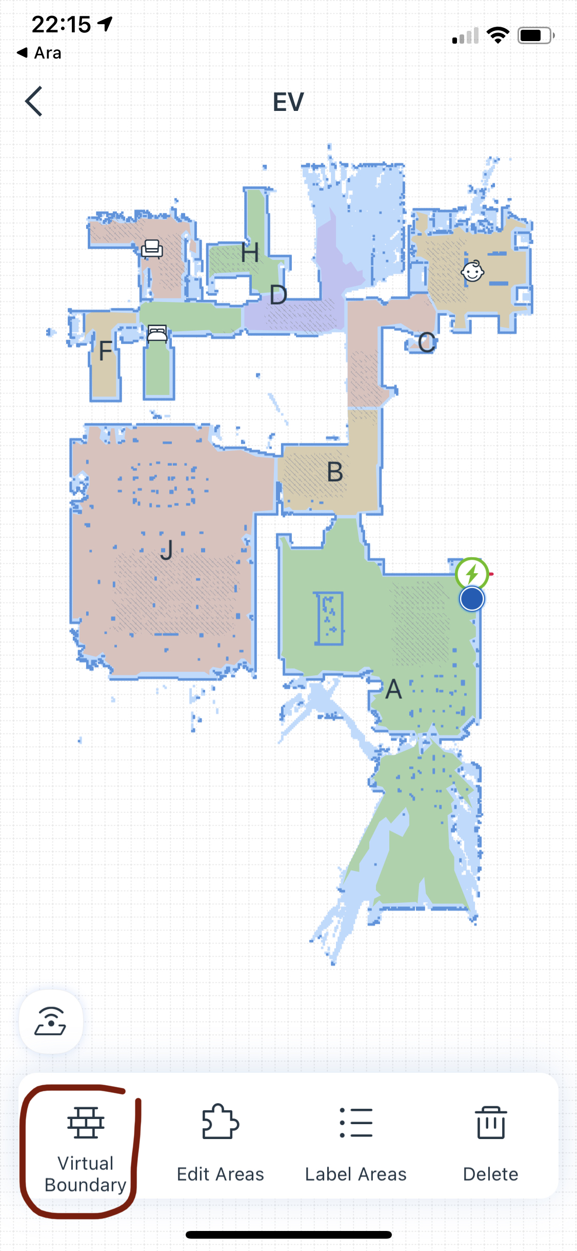

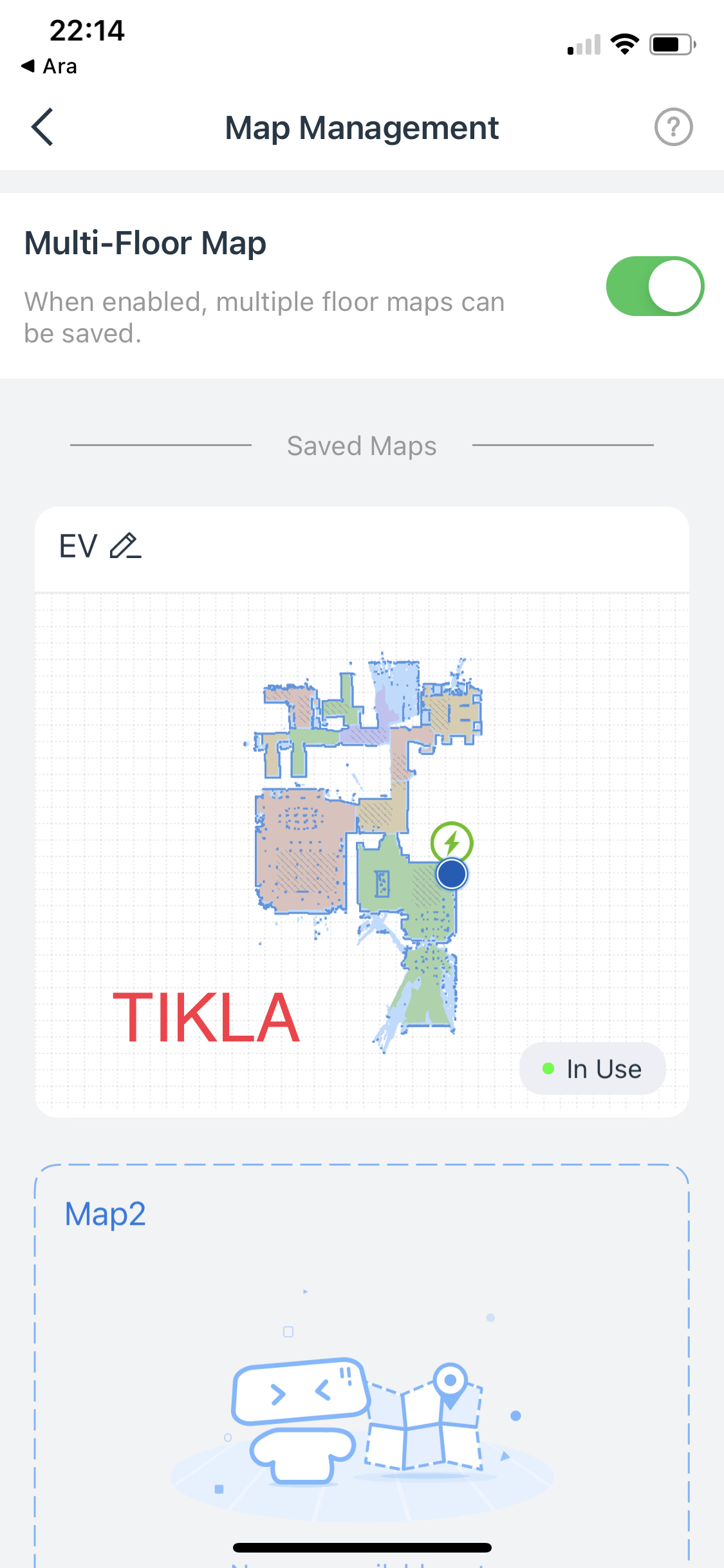

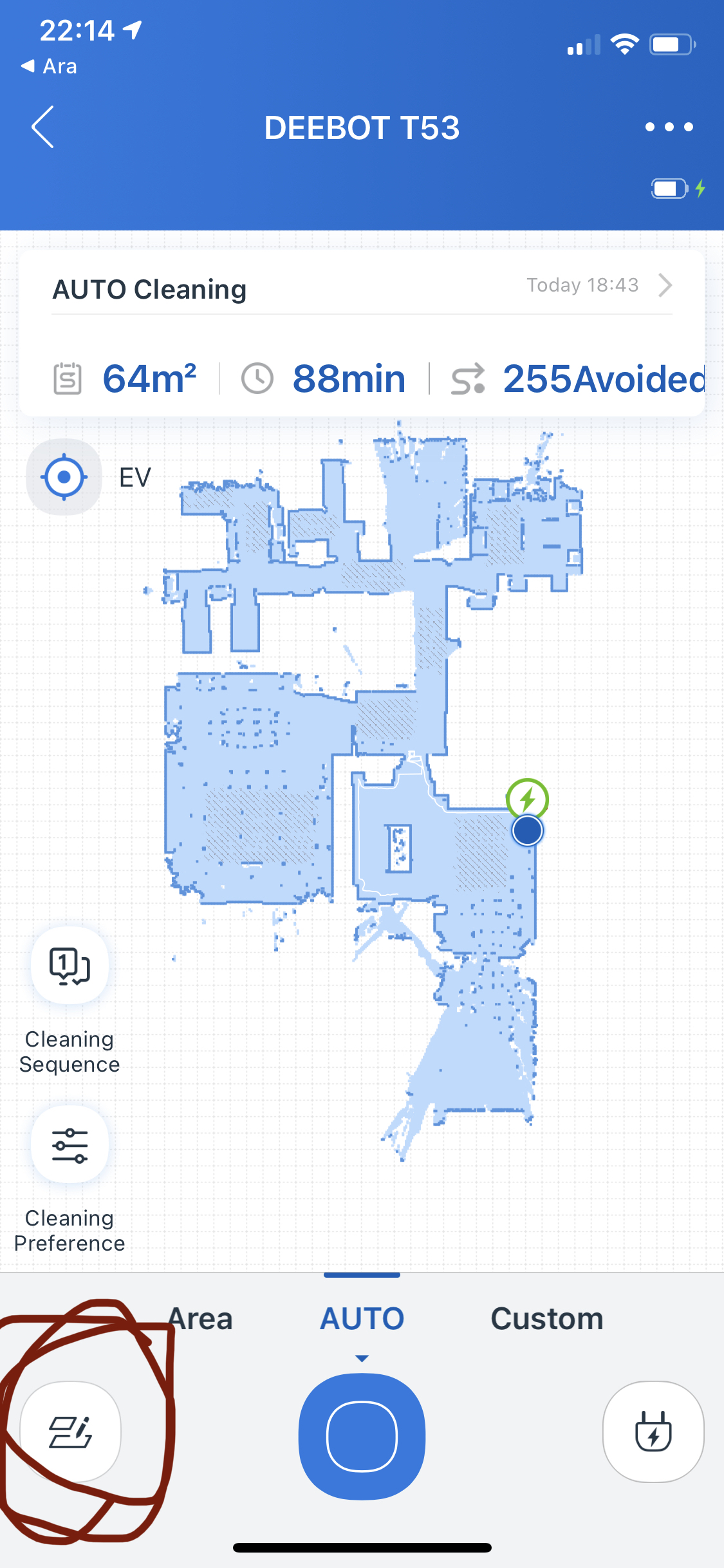

Şimdi kaydettim bende
Hocam bu ekrandan geri çıkın tekrar temizlik ekranına gelin uygulama soracak zaten save and edit diye
Save deyin yani kaydedin
Sonra editlersiniz
