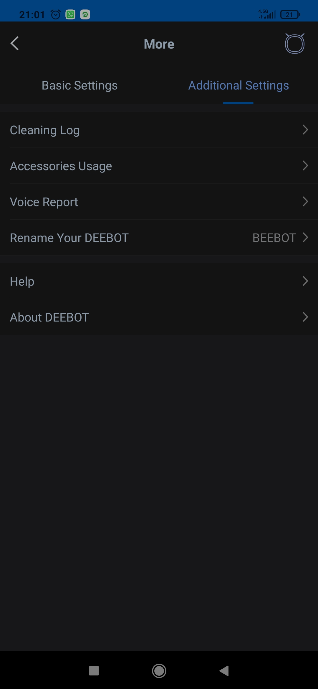

Voice reporttan İngilizceyi seçeceksiniz
Bu mesajda bahsedilenler: @seasqua
Çok tşk ederim başardım.👍

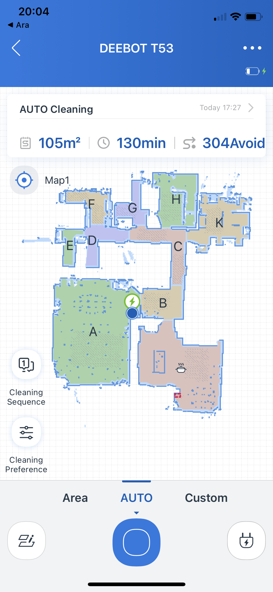

Şimdi benim bir sorum var, balkonu nasıl temizletip ayrı bir harita çıkarırım.

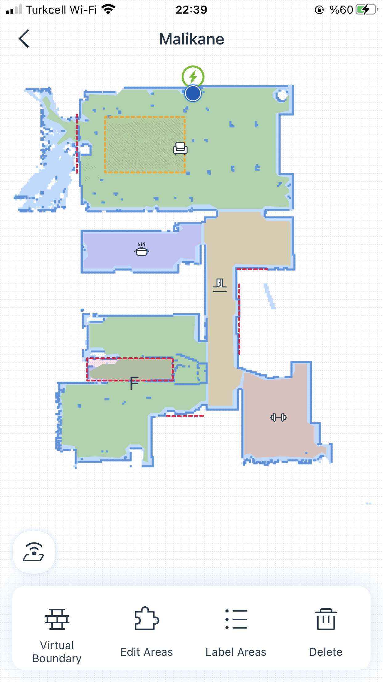

Arkadaşlar.
F olarak adlandırdığı yer 2 oda. Araya kırmızı olarak koyduğum sınır ayna sebebiyle oluşan eko. Ne yaptıysam o odaları divide edemedim. Kabul etmiyor çektiğim çizgiyi. Bir püf noktası var mıdır çiZgi çekmenin?
Sanal duvarı kaldırıp bölmeyi denediniz mi?
Bu mesajda bahsedilenler: @Impressive
Bunun için dockla beraber balkona koyup auto yapıp çalıştırmak lazım.

Her türlü denedim beceremedim.

Divide için çekeceğiz çizgi iki duvar arasında olmalı ve onlara dik olan duvara/duvarlara paralel olmalı diye biliyorum. Nereden nereye çekiyorsunuz bilmiyorum ama bunu dikkate alıp dener misiniz?

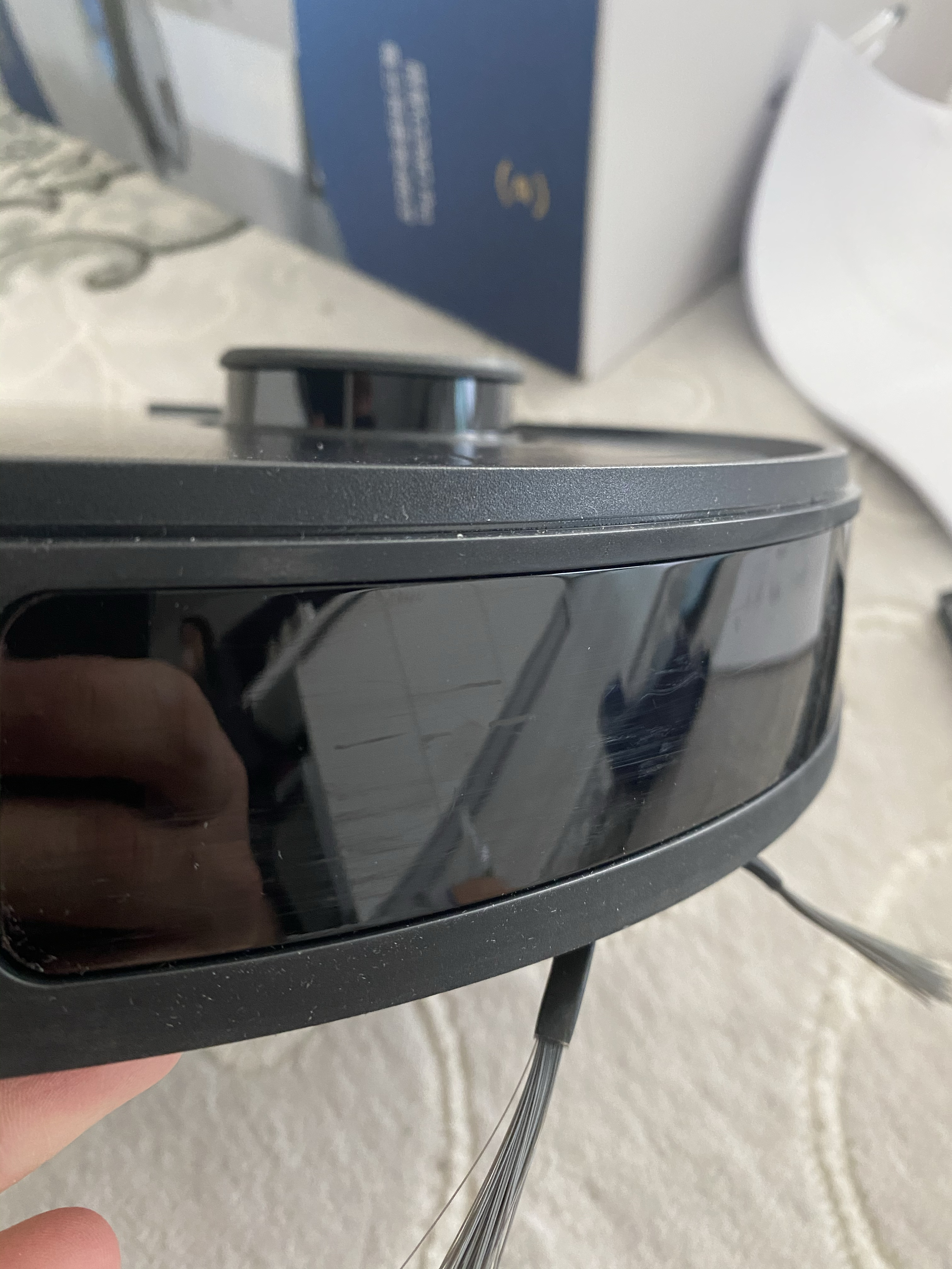

Buralara şeffaf sticker ya da siyah sticker yapıştırsam bir şeyi etkiler mi çünkü çok çiziliyor daha önce yapacak arkadaşlar yaptılar mı?
