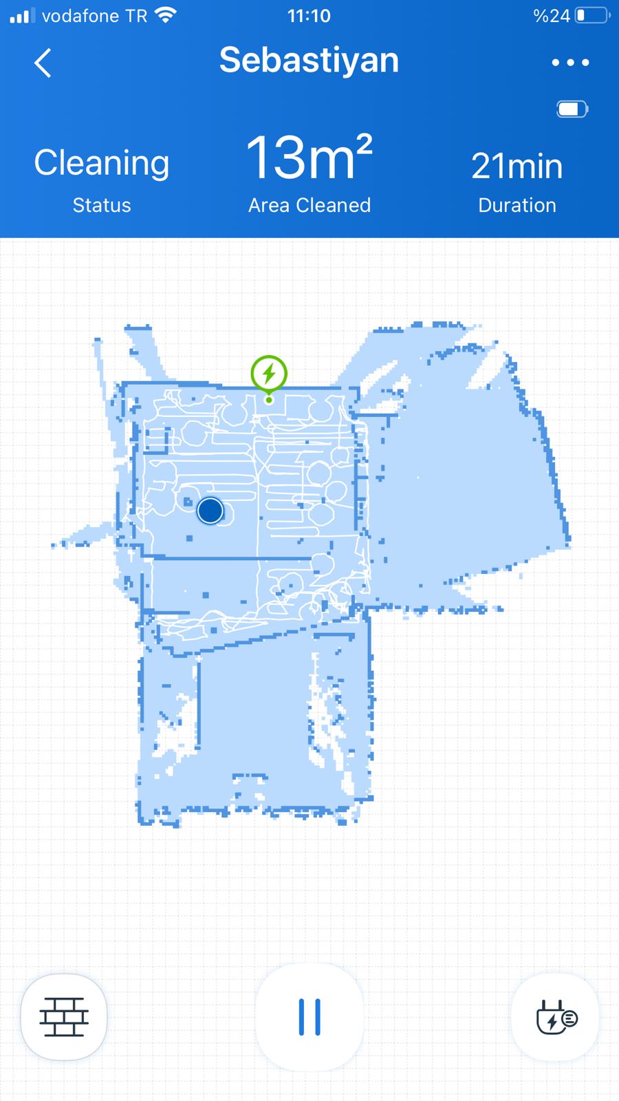

Sizin aldığınız hatanın ve şarj istasyonunu bulamamasının tek sebebi haritanın bir süre sonra eksenini kaydırması ve bir yerde ekseni kaldırdığından üst üste binen haritalarda görünen duvar konturları yüzünden dockun çok yakınına gelmezse docka gidebileceği güzergahta duvarlarla yolu kapalı diye düşünmesinden kaynaklı docku bulamıyorum hatası vermesi.
Haritanın bu şekilde eksen kaydırmasının kesin sebebi değil ama çok kaygan bir yerde patinaj yapıyor ve diyelim 90 derece dönüş yapacak teker dönüşü yapmasına rağmen patinajdan dolayı sadece 40 derece dönmesi ve harita çıkarmaya bu şekilde devam etmesi sonucu yeni duvarlar vs algılayıp geçtiği yerlerin üzerine yeni bölgeler eklemesi olabilir.
Lidardan kaynaklı olduğunu düşünmek istemiyorum:( çünkü o çizikler yüzünden lidar kulesine basınç gelmiş ve içeride dönen mekanızma kısmen zarar da görmüş olabilir)
Siz ilk dediğimi yaptınız mı acaba? Yani docku kapısı kapalı bir odaya koyup eski haritaları silip multiflooru açıp sonra da auto ile tek odanın haritasını çıkartıp sonra kendiliğinden docka dönmesini ve haritayı kaydetme kısmını sağladınız mı? Eğer bunu yaptıktan sonra yeni odalara gitmesini sağlarsanız herhangi bir yerde ben Docku bulamadım dese bile en kötü götürür dockun 1 metre ötesine bırakıp locate dersiniz, o da önce yerini belirler sonra şarja gönderirsiniz sonra tekrar auto ile haritayı güncellemesini ve takip ettiğinizde haritanın nerede sapıtmaya başladığını görürsünüz.

Siz yarın kapısı kapalı tek odada haritayı sıfırdan çıkartın, odayı bitirip docka dönerse bilin ki sıkıntı internet çekmemesi vs değil.
Eğer ilk odada bile kaydırma yapıyorsa o zaman ikinci farklı bir odada daha aynı şeyi yani sıfırdan harita çıkarmayı deneyin. Harita kayarsa ya lastik kauçuklarında ya da sizin yerlerin kayganlığından kaynaklıdır.
Lakin gönderdiğiniz fotoda sanki sıkıntı tek bir noktada gibi.
Dediğim gibi bunların hepsi kesin olmamakla beraber ve ürünün üretim hatası olmadığı düşüncesiyle söyleniyor. Eğer üretim hatasıysa Amazon ile iletişime geçip iade sürecini başlatırsınız. (Çizikler konusuna bir şey diyemem)

Hocam halı falan varsa kaldırıp haritalama denediniz mi? Ben de cihazımı yeni aldım, haritalamada çapraz görüntü varsa genellikle patinaj yüzünden oluyor. Bir de perdeleri yukarı katlayın. Düz duvarı görsün. Bir kerelik zahmet çekip sonra rahat etmek var. Ben evde ne var ne yok topladım, küçük halıları bile topladım, beşiği kaldırdım, eliptik bisikleti kaldırdım, çocuğun masa sandalyesini, kendi tekerlekli çalışma sandalyemi, zigon sehpaları hepsini kaldırdım. Evde yansıma yapan ya da tekerleklerin patinaja düşeceği hiç bir şey bırakmadım. Hatta ev halkını koltuğa topladım 1 saati aşkın bir süre koltukta kuş gibi tünedik, kimseyi indirmedim. Size de böyle detaylı bir çalışma öneririm bir kerelik. Hayırlı olsun tekrar, umarım iade etmek zorunda kalmazsınız.

Elimizle hiç dokunmuyoruz hocam. Zaten şidmiye kadarki denemelerin hepsinde sandalyeler, beşik vs gibi çoğu şeyi balkona attık. Düzgün çıkartsın diye üzerine titriyoruz, uzak duruyoruz ama nafile. Evet şuan sadece salonda deneme yapılıyor evde. Gene sapıtmış. Uzayınca iş böyle oluyor en başta düzgün çıkarıyor aslında ama sonra uzayınca üstüne 90 derece bir salon daha çıkartmış arkadaş. Hala gitmemiş bu arada docka. Bu sefer dediğiniz gibi yapıcaz. Halısız deneyeceğiz. Dün biz bir ses duymuştuk çizdi sanmıştık ama galiba o patinaj sesiydi. Bir iki defada kendim gördüm salon ve oturma odasında halıdan inerken yada çıkarken yaptı yamuk gitmeye başlıyor. Ama dediğim gibi en başta düzgün çıkarıyor. Diyelim ki halısız çıkarttık haritaları daha sonra tekrar halıları koyduğumuzda bozmayacak mı haritaları ? @melodramm @Hepsirobot @Erdinç B. @sirphoenixx

Haritayı çıkardıktan sonra artık tüm referans noktaları sabitlenmiş olacak ve kayma patinaj vs olması durumunda lazerle referans noktasına sinyal gönderdiğinde nerede ve hangi yönde olduğunu kendi anlayıp haritaya dokunmayacak.
Yine de bez gibi ya da çok çabuk kıvrılan halılar robotlar için sıkıntı. Altlarında kaymaz örtü var mı?, yoksa belki kıvrılmaların önüne geçilebilir.

Sizin durum tekerin patinaj çekmesi ile ilgili.
Aynı haritayı iki defa oluşturmuş.
