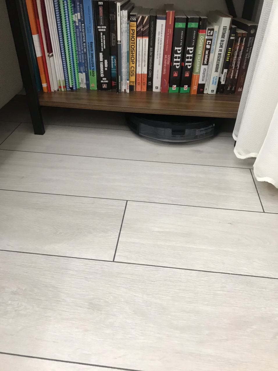

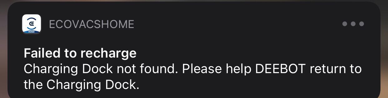

Bu seferde kitaplığın altından uyarı mesajı gönderdi. Mutfağa koymuştuk evin tam ortası ve modeme çok yakın. Kaldığı yerde yan odası zaten.
Nasıl yapsak acaba? Bazı kapıları kapatıp tekrar başlatsak sonrasında tekrar oraları ekleme yapsak olurmu üstad?
@Hepsirobot
Makinenin şarzı tam değil mi? İnternet robotun kaldığı yerlerde çekiyor değil mi? Bir de internet 2.4 ghz değil mi ? Aklıma başka birşey gelmiyor
Bu mesajda bahsedilenler: @Mayhemx
Kaldığı yerde telefon gayet iyi çekiyor. Birde daha uzak yerleri de tarayıp gelmiş oraya kadar. 5ghz zaten kapatmıştım 2.4 bağlı. Sabahki ilk denememizde şarj doluydu, ikinciye başlamadan tekrar 45 dk 1 saat şarj ettik %70-80 lerde gözüküyordu ortalama.
Bu mesajda bahsedilenler: @kral2429

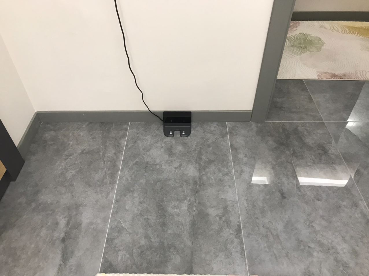

Şarjın durduğu oda oldukça içerlek, o kısma geri dönmekte zorlanıyor ilk seferde. O duvarın arka tarafı çok daha uygun gibi görünüyor.
En düşük fan ayarında çalıştırın bir dahaki sefere.

Yarım kalmalardan sıkıldıysanız eski tüm haritaları silip hatta robotu kapağı açıp sıfırlayıp dockla beraber kapısını kapattığınız bir odaya yerleştirin. Sonra auto ile tek odayı içeren temizliğe başlatın. Odanın temizliğini bitirip docka geri döndüğünde haritayı disket tuşu ile kaydedin. Hemen akabinde tüm kapıları açıp tekrar robotu auto ile temizliğe gönderin. Tüm haritayı çıkaracak hatta internetin çekmediği yerlerde de haritayı hafızasında tutacak ve docka geri döndüğünde o yerleri haritaya işleyip güncelleyecektir. Normalde internet çektiğinde harita güncellemeyi anlık olarak görürsünüz ama ilk haritayı kaydetmeden docka dönme internet çekmeden olmayabiliyor.
