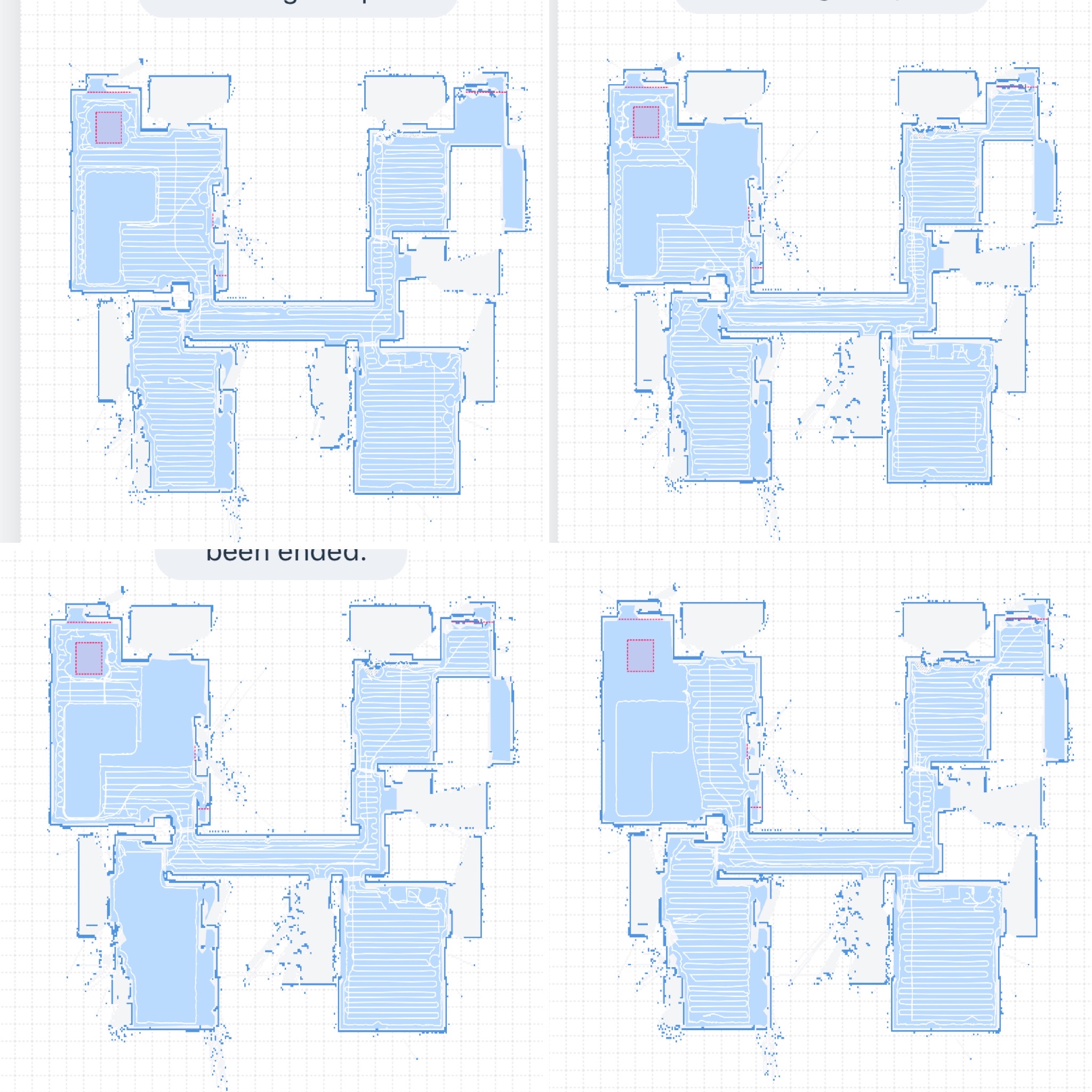

Evet hocam orayı normalde temizliyor. Bu ilk kez başıma gelmiyor daha önce de karşılaştım bu durumla. Eminim ki hazne ağzına kadar dolmamıştır. Ama 4. Katta pencerelerim sürekli açık kaldığı İçin sanırım içeri bir şekilde toz girişi fazla oluyor ve o ince sünger tıkanıyor. S
Ama anlamadığım bir şey var. Normalde o yarım kalan oda bittikten sonra Geçmesi gerekiyor sol alttaki odaya ( mutfağa )
Nedense orayı yarım bırakıp geçmiş. Ve fark ettiyseniz o bölgeye girmesini engelleyecek bir şey yok.

Orada kesinlikle farklı bir durum var :) sünger dolduğu için bırakmamış zaten bildirim sırası ters bununla.
Birşey soracağım sürekli burayı mı temizlemeden geçiyor? Birkaç defa peş peşe sadece o odayı temizleyip dener misiniz? Merak ettim ben de zira orada bir problem var, normalde robot sınırları dolaşıp ortayı sonra temizliyor oraya hiç girmemiş o sebeple başka sorun var gibi geldi bana.
Bu mesajda bahsedilenler: @major24
Şimdi geldim eve. Üstteki halının ucunda bir kalkıklık gördüm acaba halıya takıldı da ondan mı girmedi diyeceğim ama halının üstündeki masanın çevresi var, aşağıdaki halı var onlara neden girmedi. Sanki halıya takılınca hemen o odayı bırakıp diğer odaya geçmiş gibi..
daha önce de böyle oldu ne zaman o uyarı mesajını verse genelde süpürmediği alanlar oluyor. Ve bu alanlar birbirlerinden Farklı alanlar ..
Depolama haznesinin %40 kadarı doluydu ama dediğim gibi hazne arkası çok tozluydu.
Otomatik hazne boşaltmalı modellerde sanmıyorum bu denli çok filtre temizliği gerekeceğini. Boşaltma işlemi esnasındaki hava akımı ile o filtreler bence yeteri kadar temizleniyordur.
< Bu mesaj bu kişi tarafından değiştirildi major24 -- 3 Ağustos 2020; 18:48:39 >
Bu mesajda bahsedilenler: @kdundar

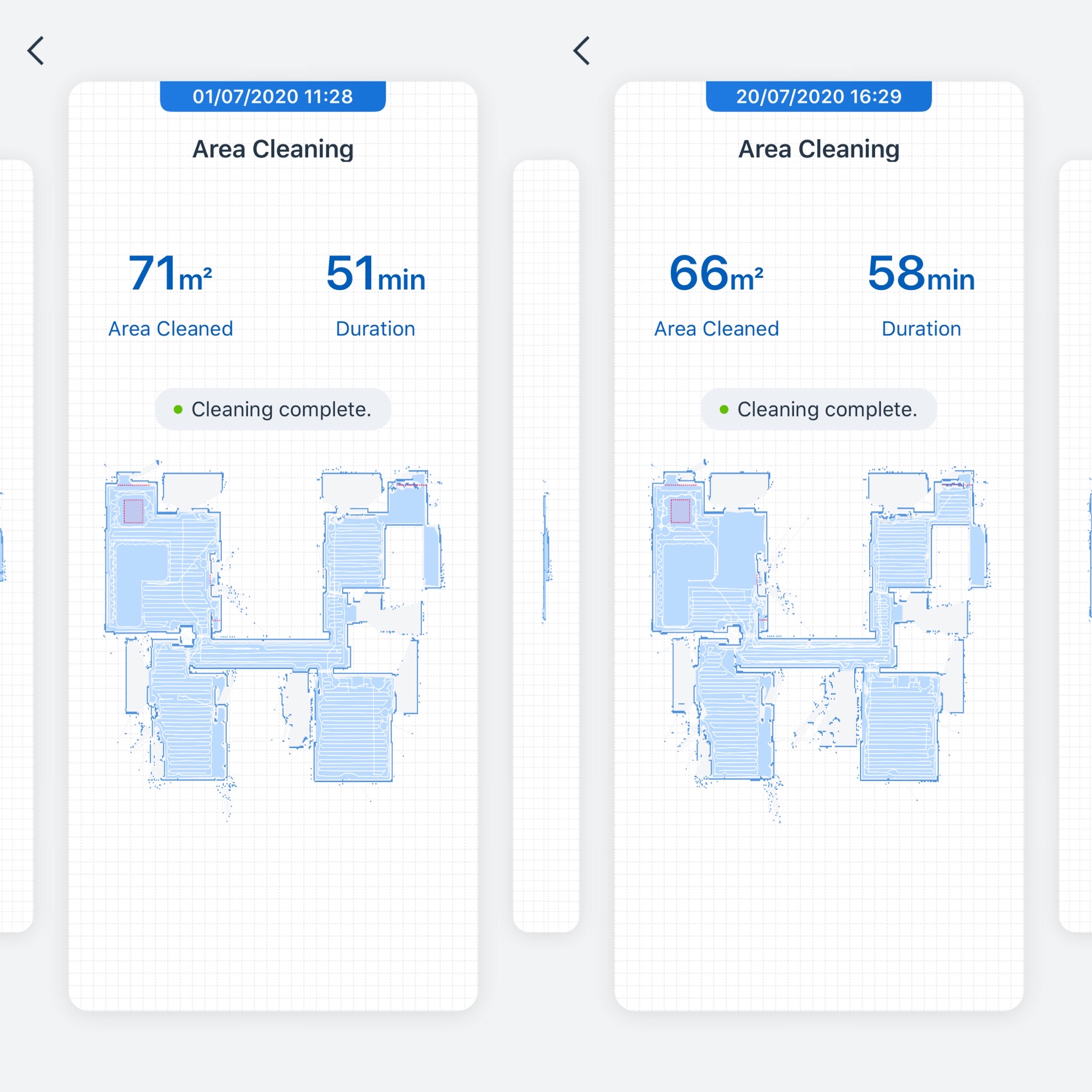

Bu haritalarin üzerinde uyarı yazıları gözüküyor orada ne yazıyordu?
Biri ( yazının sonu görünen ) cleaning has been Ended ( birinde , temizlik 4. Bölgeye gelince filtre uyarısı verdiği için durdurup hazneyi temizlemiştim ondan olabilir.) diğer 3ü cleaning complate
< Bu mesaj bu kişi tarafından değiştirildi major24 -- 4 Ağustos 2020; 1:39:35 >
Üst üste temizlikler değil hocam. Ben sadece sorunluları paylaştım. Çok sık olmadığı için can sıkmıyor ama hoş değil böyle yarım kalması. Her temizlikten sonra elektrik süpürgesi ile hazne içindeki her kısmı temizliyorum.

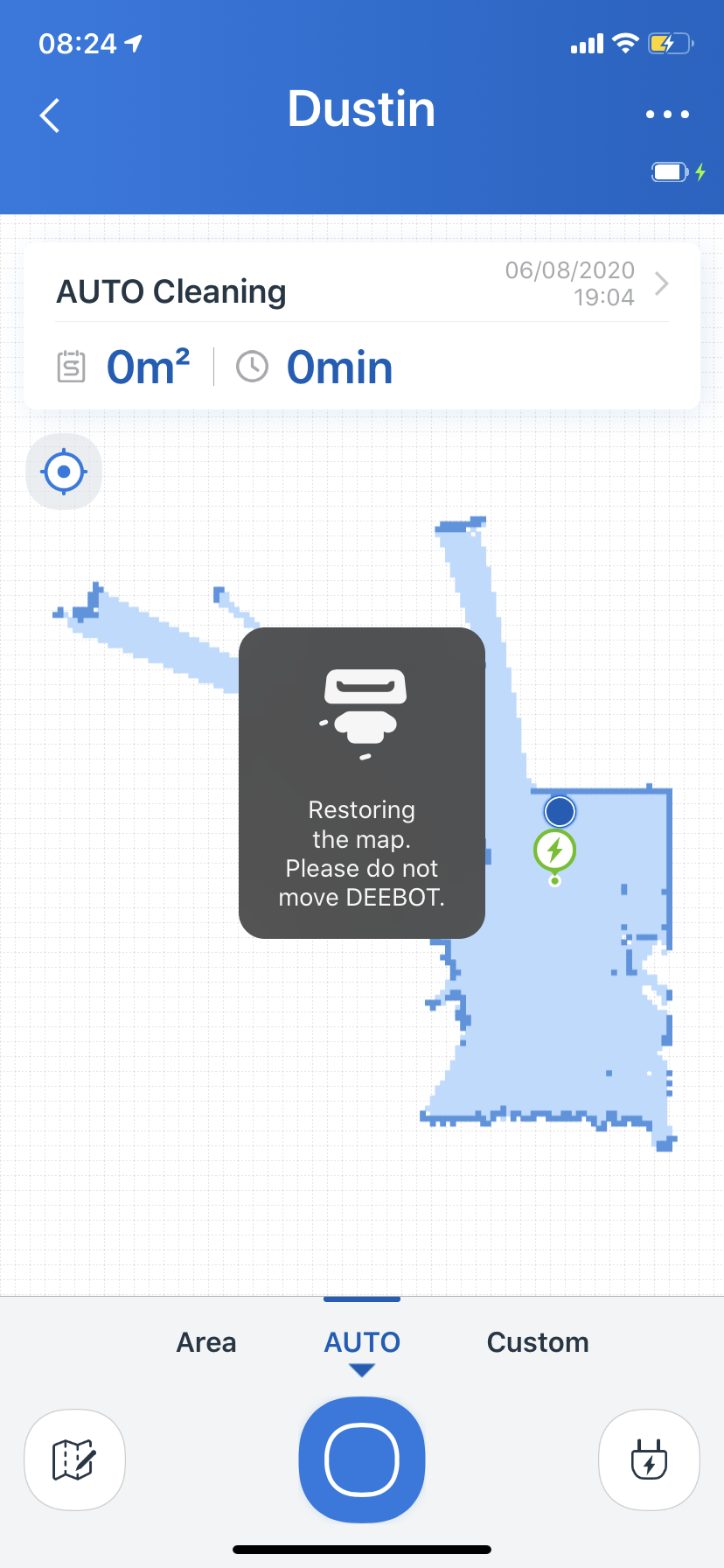

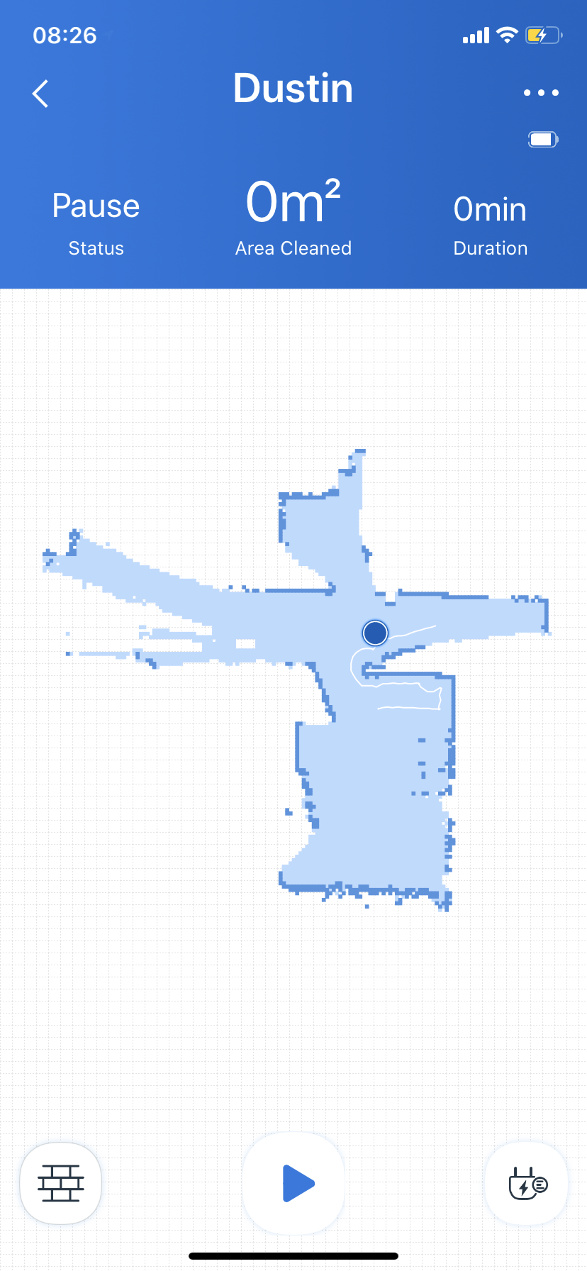

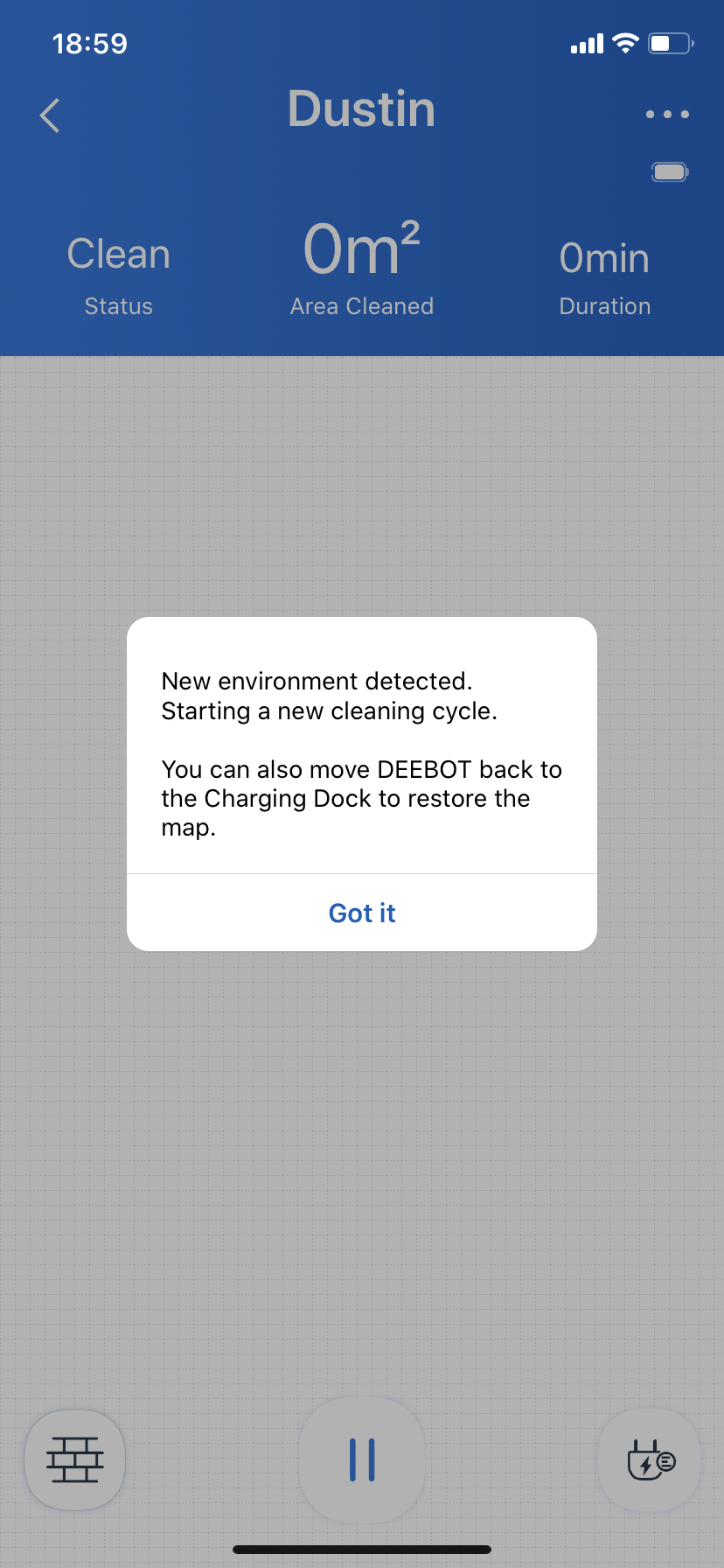

Merhaba, haritayi duzgun bir sekilde cikardiktan sonra 4-5 kere temizlik yaptik. Sonra tatile giderken fisten cekip kapattim. Simdi tekrar actigimda haritayi gormeme ragmen, area cleaning seciyorum ama ‘new environment detected’ diye yeniden farkli yere gidiyor. Seebebini bilen var mi, tekrar haritalandirmak istemiyorum.
< Bu mesaj bu kişi tarafından değiştirildi tmrcynk -- 6 Ağustos 2020; 18:59:54 >
Robotu dockun karısına koyup relocate yaparsanız docka dönünce haritayı yükler ve yerini buluyor olması lazım.
Bu mesajda bahsedilenler: @tmrcynk
Yaptim yine aynisi oldu sanki yeni bastan haritalamaya basliyormus gibi oluyor

Dockun yerinin veya açısının degismediginden eminsiniz değil mi?

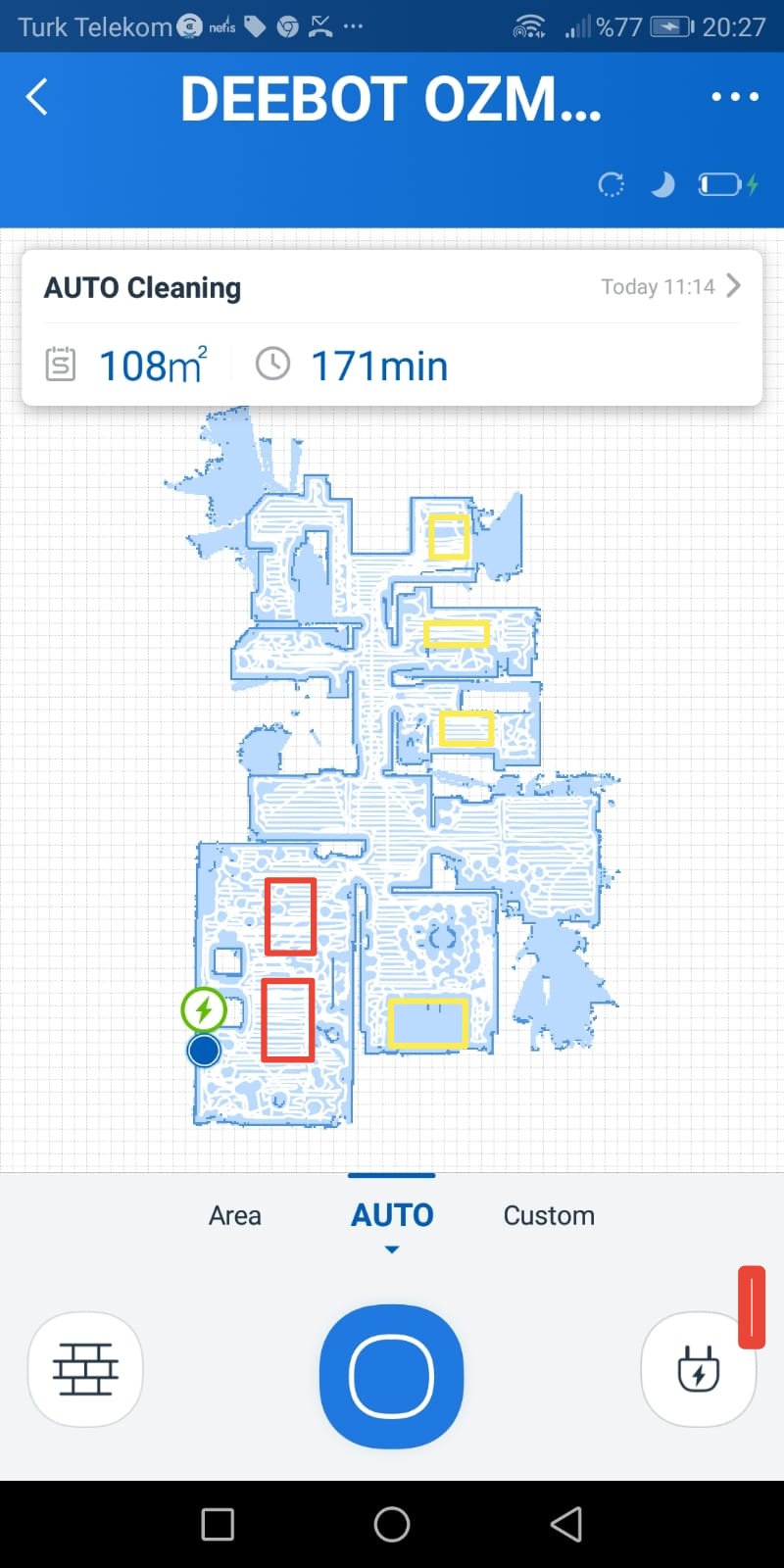

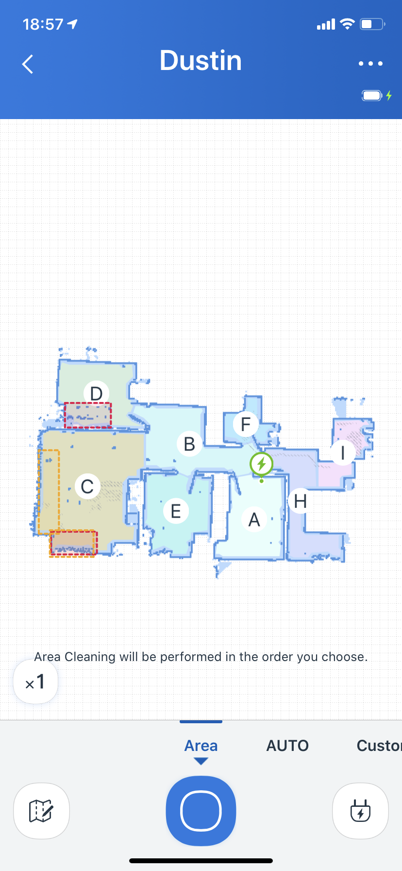

Merhaba. Ecovacs 905 alanlardanim. Kendi halisiz 50m2 evimde super çalıştı, 45 dakika ada max heryeri temizledi. Annemlerin 130m2 evde biraz sıkıntı çekti. 3 Kere şarja dönerek ancak tüm evi haritalayabildi. Bir şarjla yaklaşık 3 saat çalışti, sonra yaklaşık 3 saat boyunca şarj oldu. Basit modda fırçasız ve mopsuz çalıştırdım ilk haritalamaya için. eski sayfalarda yazıyordu, geriye döndüm ama bir türlü bulamadım. Halıları kendi isaretlemiyor değil mi? Benim mi işaretlemem gerekiyor?su haznesi dolu, ama mavi kop takıli degilken halıya çıkar mı? Yani silme fonksiyonu sadece mop takılıyken mi devreye giriyor? 1cm den ince halıya çıktı sıkıntısız süpürdü, resimde kırmızı ile işaretledim, ama 1cm lik halılara çıkamadı, resimde sari ile işaretledim. Ne yapabilirim? İlk robotumuz, hepsirobot a tekrar teşekkürler. Bütçesi olanlara veya 2. 3. Robot alacaklara nacizane tavsiyem, paraya kıyıp, toz hazinesini otomatik boşaltan robotları düşünebilirsiniz. Bir de isterdim ki otomatik ayarda, şu saatte şu gün süpür ayarında, oda oda seçme imkanı da olsaydı. Şu gün şu odayı süpür bugün bu odayı gibi. Ama gene de evde robot olması güzel birsey tavsiye ederim, güzel temizliyor. Harita çıkardıktan sonra tüm evi toplam. Kaç saatte ve bir kerede bitirebiliyor mu deneyince yazacağım.
Merhaba,
Ozmo 950 mop ünitesi takılı iken halılara çıkmaz, sizin haritada bir işllem yapmanıza gerek yok.
mop ünitesi takılı değilken her yeri süpürür, ama siz haritada yasaklı alan işaretleyebilirsiniz tabii ki.
