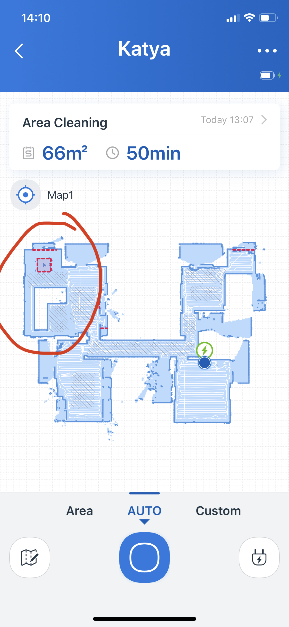

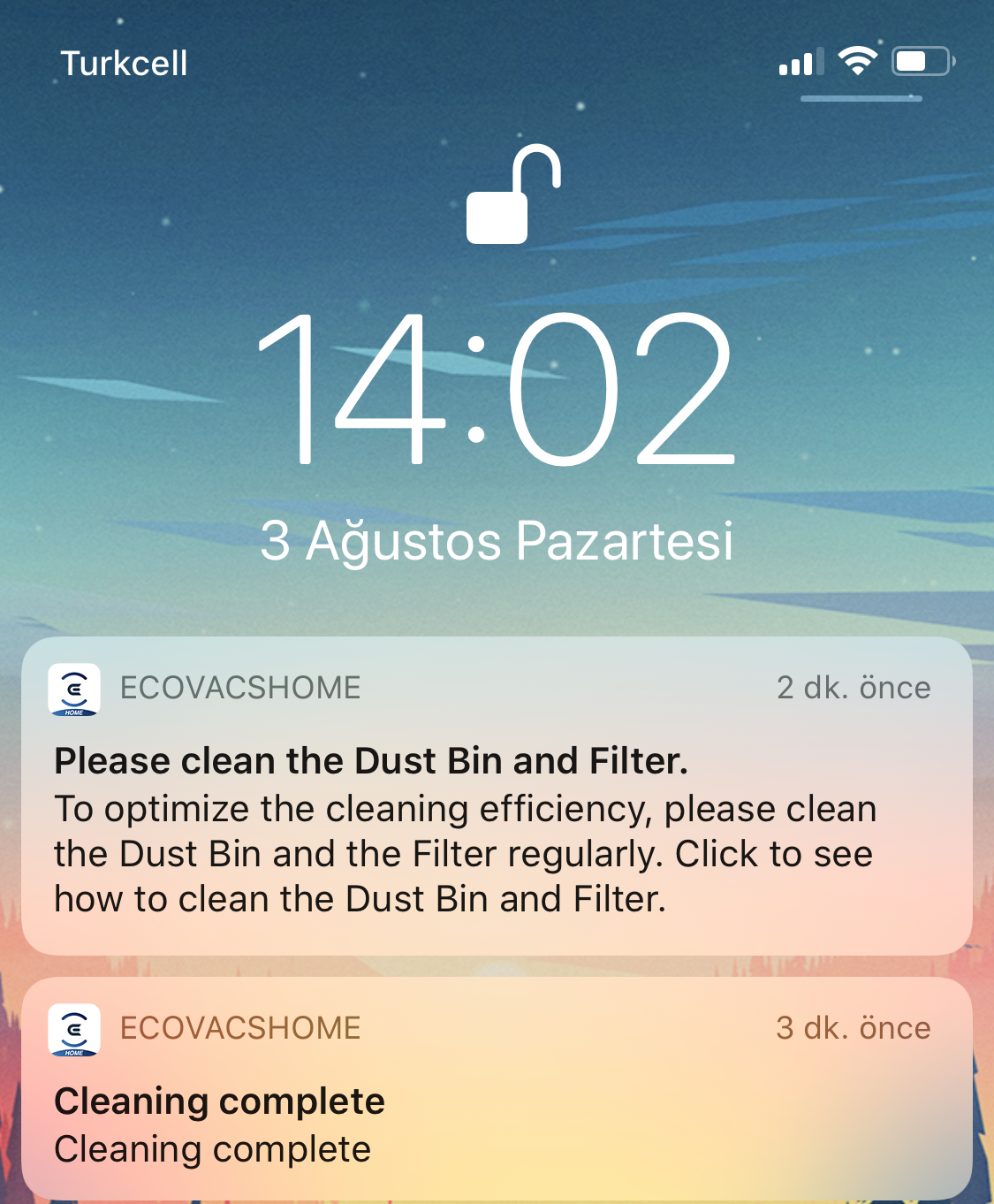

Çok sık olmuyor ama o arkadaki Filtre dediği basit süngerin 2-3 temizlikte bir tozdan tıkanması ve temizliğin yarım kalmasını hiç sevmiyorum. Hayır, hazne temizliğini elektrik süpürgesi ile çektirerek yapmama rağmen durum böyle , sadece elle öndeki pisliği alsam temizlik hiç bir zaman tamamlanmaz..
Maddi durumum yeterli olsa otomatik hazne boşaltmalı modellerden alırdım sırf bu sorun yüzünden..
yada evdeki tüm halıları , naylon tüysüz halılarla değiştirmek lazım ..
O sünger ve filtreyi zaten her toz kutusunu dökerken temizlemeniz lazım. Benim ki zaten 2-3 temizlikte bir doluyor, tozu dökerken metal ve sünger filtreyi iyice temizleyip, hepa filtreyi de hava ile temizledikten sonra problem olmuyor ki zaten normal kullanım şekli sanıyorum bu.
Bu arada önce temizliği bitirmiş sonra beni temizleyin diye uyarı vermiş ki normal akış bu. Önce haznem filtrem dolu diyerek temizliği bırakmamış yani.
Sizin temizlemedigi kısımda başka bir problem var gibi, etrafından dolaşmış gitmiş. Normalde orayı temizliyor mu?
< Bu mesaj bu kişi tarafından değiştirildi kdundar -- 3 Ağustos 2020; 14:44:24 >
